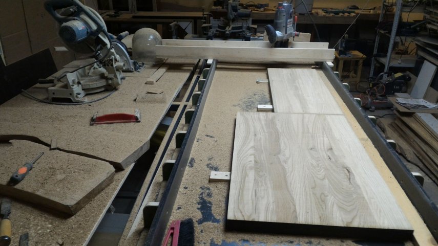

Фрезер на каретке, да как рейсмус

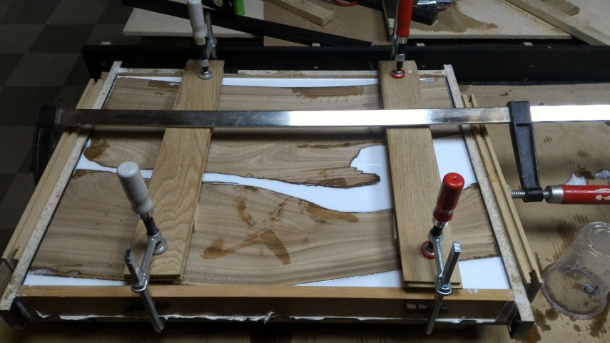

Молочные реки, вязовые берега :)
7 минут назад, Дмитрий 78 сказал:
А что это такое белое?
А разве струбцины красноречиво не подсказывают, что это ПВА?

А как она белой стала?
У Сани спроси.
Модная ныне фишка. Столешницы из дерева и эпоксидки. Эпоксидка особенная используется. Сантиметров десять слой можно лить без кипения, и схватывается почти сутки, чтоб пузырьки все всплыли.

Нет, я тоже думаю, что эпоксидка, но как она белая стала?

Добавлен колер , белый,  можно любой,  как краски коллеруют , так и тут.
10см слой, не встречал, этот да 6см. Сохнет долго, неделя минимум. Сутки жидкая,  потом густеет понемногу , на вторые сутки как гудрон или пек, вязкая.

Нет, струбцины не подсказывают :)
да и зачем пва так наливать
