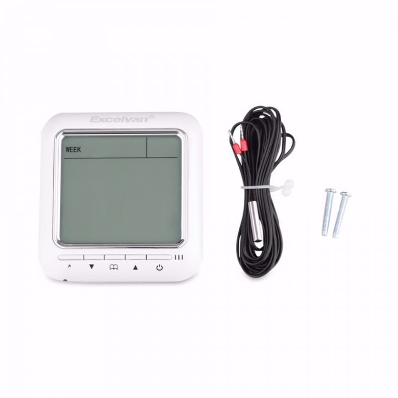

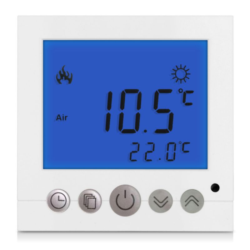

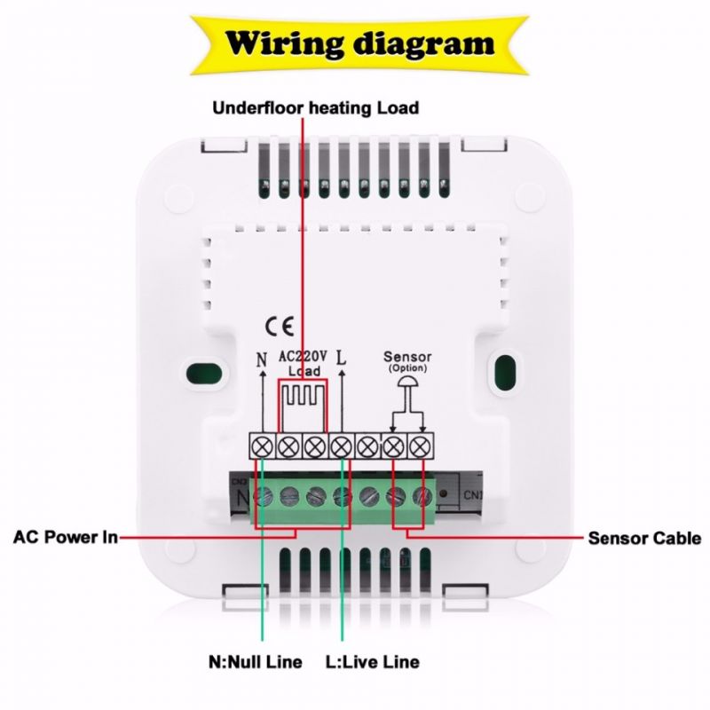

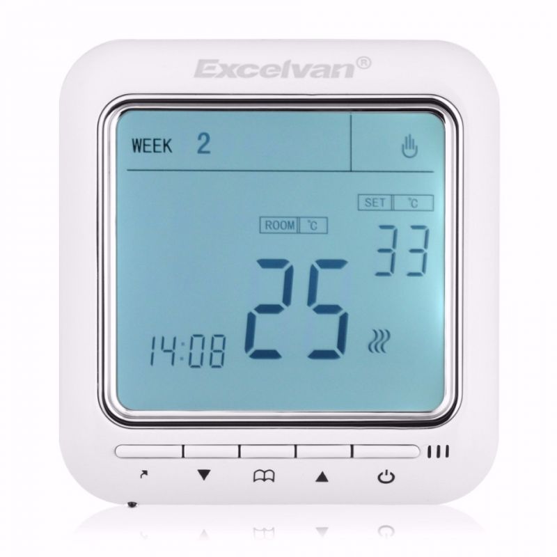

Здравствуйте подскажите пожалуйста купил терморегулятор  у него два датчика один в терморегуляторе встроен,другой выносной ,так вот тот что встроенный пальцем к нему приказаюсь он начинает температуру поднимать как положено,а второй который подключаю сзади термостата выносной не реагирует на даже если я подношу его к батарее так и должно быть или нет? может его надо где то в меню включать?Заранее благодарен!0e193e8611fb.jpgf66789e6c310.jpg43fbd76e6745.jpg
Да, в меню терморегулятора включается работа по внутреннему датчику воздуха (room) или датчика температуры пола на проводе (floor).
На картинке регулятор работает по датчику воздуха, возможно с ограничением макс. температуры пола по датчику на проводе.

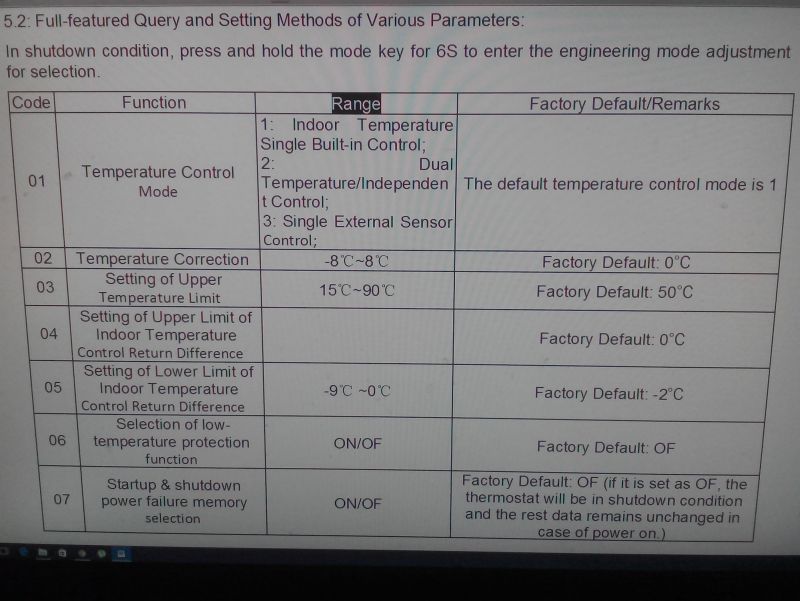

Пункт 3.3 А. Нажимается одновременно две клавиши со стрелками на 6с, переводится в режим показаний по датчику температуры пола. Смущает одно, что максимальная заводская температура 50С, что очень много для нагревательного кабеля, 65С максимально его рабочая. Уже при 45С сокращается срок службы нагревательного кабеля вдвое. Так что это ограничение нужно менять в пункте 5.2 сначала переводить работу регулятора по датчику пола, если конечно регулятор не работает как в системе полного отопления по воздуху, код 01 выбор 3, потом код 03 снизить ограничение макс. температуры.
перевод:  5.2. Полнофункциональный запрос и методы настройки различных параметров:
В состоянии выключения нажмите и удерживайте кнопку режима для 6S, чтобы войти в режим инженерного режима для выбора. Как сделал я нажимаю и держу кнопку включения на выключенном терморегуляторе(на выключенном не из розетки :)) затем нажимаю mode(режим) на 6 сек потом появляется номера(Code) это в инструкции таблица вот по ней и ориентируетесь! я нажимал code1, Range3, и включился внешний датчик! как то так!
