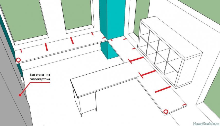

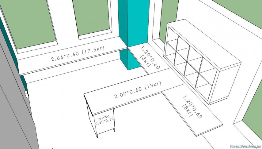

Посоветуйте способ крепления группы столешниц к стене без ножек со свободного края.
На столешницах мясо отбивать не планируется, но запас прочности хотелось бы иметь.
Вот как нам кажется лучший пока вариант:
О  - ножки
l    - кронштейн 450х250мм
i    - кронштейн 250х150мм
Т  -  кронштейн 450х250мм  + перфорированная  пластина 450х120мм.
Бюджет на крепёж у этого варианта получается около 5 500р. (Кронштейны дорогие, но из найденных больше всего внушают доверие).
@KGB, нет. Любые варианты крепления. 2 условия: как можно прочнее; без ножек по свободному краю
Что мешает к примеру из трубы квадратного сечения сварить  каркас? Он избавит от прогиба столешниц. Его можно прочнее закрепить. к стене. Точки крепления будут одинаково нагружены.
@Lee, про стену из гипсокартона сказал, но не думал, что зайдёт так далеко. Не имеем возможности сверлить потолок. Но идея хороша, спасибо.
@kylan, ни чего не мешает. Не додумались, поэтому здесь. Отличная идея, спасибо.
