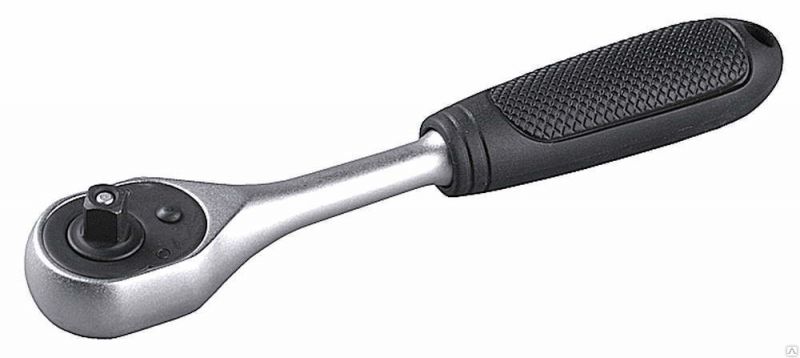

Элементарно. Сначала вгоняем саморезы насквозь через ПН в гкл. А затем по одному их выкручиваем и в старое отверствие вкручиваем его обратно, но уже с обратной стороны с помощью отвёртки-трещётки. Типа-такой:post-84003-0-43563600-1473575862_thumb.jpg (в жизни она раза в три меньше чем на фото...

Элементарно. Сначала вгоняем саморезы насквозь через ПН в гкл. А затем по одному их выкручиваем и в старое отверствие вкручиваем его обратно, но уже с обратной стороны с помощью отвёртки-трещётки. Типа-такой:attachicon.gif399_big.jpg (в жизни она раза в три меньше чем на фото...
Элементарно??? :noddle: Это геморно. :)

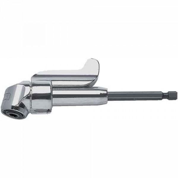

Такую штуку, что ли, не пользуете?
market_itlLsAp-mAInVcoZW29_ig_600x800.jp
В 10 см вместе с шурупом и рукой не влезет.
Неэ :( Пользовался только гибким адаптером - через 40мин сломал; потом напотобие твоего но с патрончиком - сп...ли. Да и места он занимал. Потом хотел приобрести, но не стал: не так уж часто приходится с такими нишами сталкиваться, а почему-то всё время получается, что только я один всякие инструментарии приобретаю. Короче плюнул я, и вот  кручу раз в год такие штуки трещоткой (у меня правда не такая как накартинке, а поудобней, хоть и куплена в "Fix Price").
