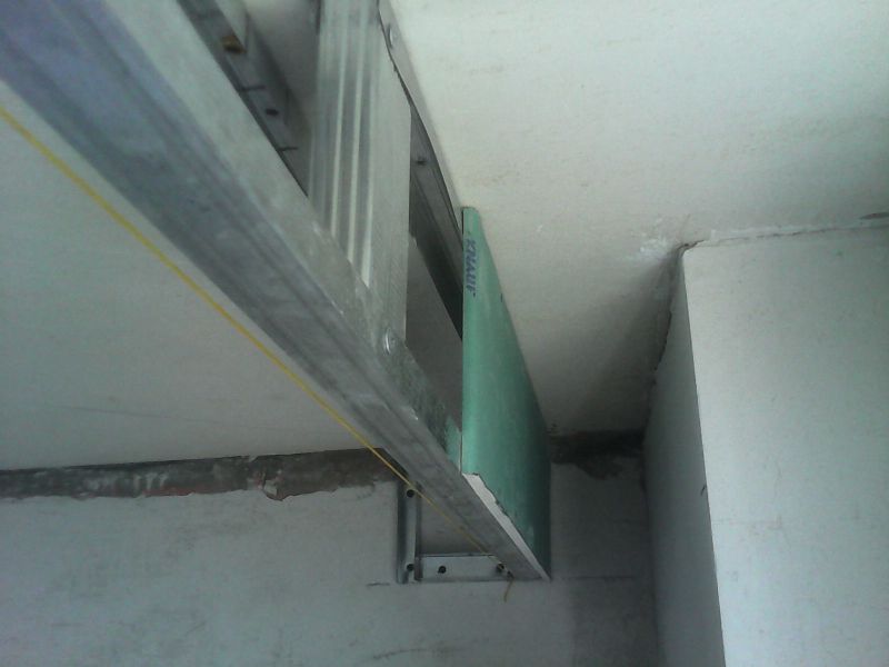

Ну вот, нашла один подобный потолочек. Может быть ТСу пригодится фото

@fayaaaa, Вы мне глубоко симпатичны, но такую картинку не предлагайте. У нас по тематике потолок с отступом от стены по периметру помещения, а это совсем другое пальто. Вот я немного усложнил задачку: на потолке и не по его середине имеем не совсем совпадающий стык плит перекрытия. Да, и плита одна уложена слегка под наклоном. Вот мне бы для посмотреть, как этот канкан будет выглядеть и сколько времени на это уйдет?
 fayaaaa показала наиболее часто применяемый вариант - ниша для карнизов штор. А там, как известно, удобнее сначала вывести плоскость, а потом делать каркас под ГКЛ. Да и с отступом по периметру лучше сначала оштукатурить нишу, чем потом. Если же такой задачи не стоит, в местах перепада плит у ПН надрезаются полки и спинка подгибается.
