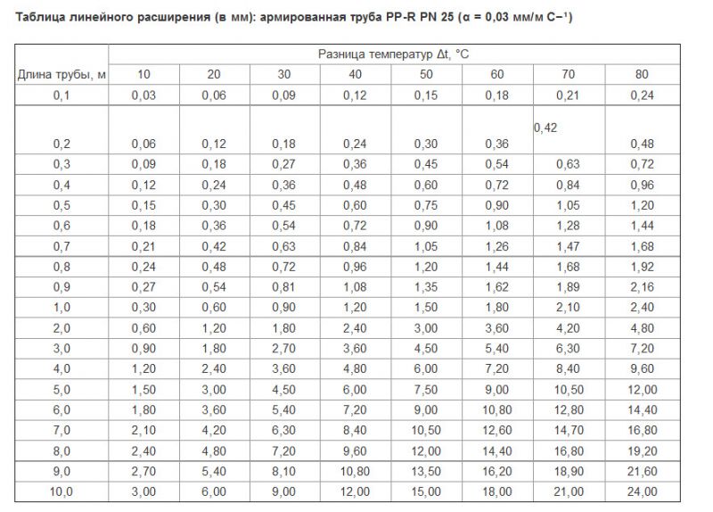

Мне кажется что согласно таблице, 5-ти метровая труба, при нагреве, увеличится почти на сантиметр.. Как бы одной шубки маловато не было..

Имеем 7,5 мм - двойной толщины "шубки" на линейное расширение будет достаточно.

Для армированной коэф. расширения 0,03, для обыкновенно 0,15. Это ж какая длина прямого участка должна быть, чтобы плитку отщелкивало и обои рвало?
