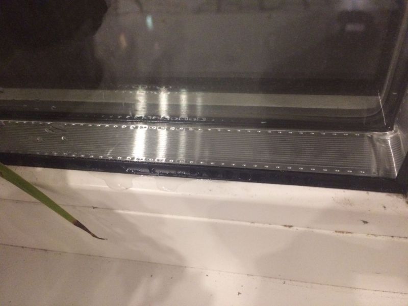

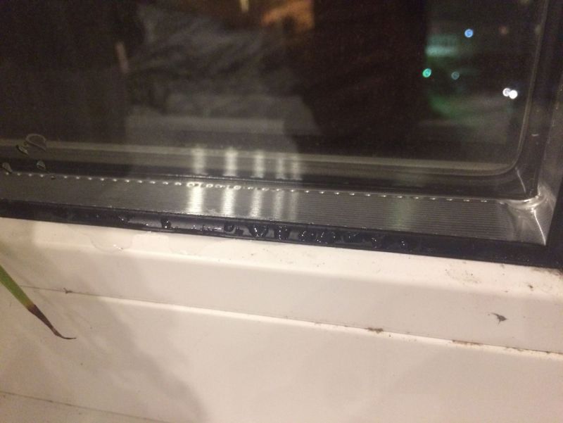

Тут в соседней теме немного пересекающаяся проблема https://homemasters.ru/forums/topic...kovykh-okon/ выяснилось, "что дистанционная планка пакета находится почти вровень с уплотнителем :( Т.е, уплотнитель ложится на пакет у самого его края." , и на первых фотках в той теме конденсат видно по краям, вот и у меня примерно также , начинается снизу, переходит на бока...  вот фото моего окна, тоже планка металлическая почти вровень с резинками :(

1. Короче я в замешательстве, оставил на сутки маленькую щель, чуть не довернув ручку, при этом дверь в комнату открыта была, в итоге по низу окна небольшая полоска конденсата есть, думаю кив-125 не поможет. что думаете?
2. на лоджии (в другой комнате) установлено остекление, от тех же установщиков, 1 камера и т.д., сейчас по низу стекол заметил конденсат, притом лоджия холодная (не утеплена) , дверь на лоджию постоянно открыта (еще деревянная стоит), это нормально что по низу идет полоска конденсата? может правда косяк в самих окнах, от планки дистанционной проблемы? Help :huh:
3. у соседей по тамбуру окна ни капли конденсата не выдают, и зимой было сухо (узнал всё) в то время когда я литр воды по утрам снимал ,правда у них не угловая квартира, но этаж  же мой 9, и соответсвенно вытяжки никакой, но  у них данная дистанционная планка углублена,  а у меня прям вровень) вот прям смущает она меня.. поясните
