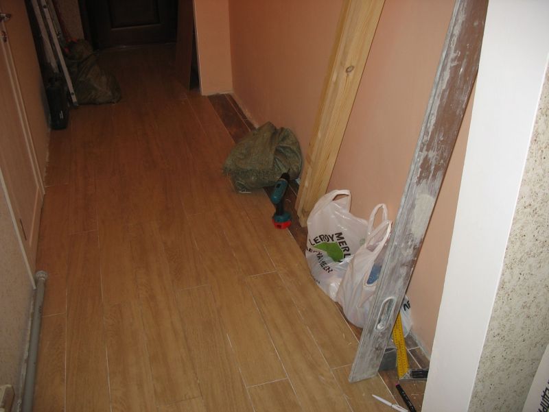

Вот в квартире в коридоре такую плитку выкладывал. По дощатым полам прикрутил ГВЛ и клеил на литоколовский Litogres K44.
Делал у друзей-соседей, каждый день у них бываю, 6 лет полёт нормальный. Укладка в разбежку пополам, как правильно заметил Паша, сухарность там отменная и разбежка нивелирует её.
