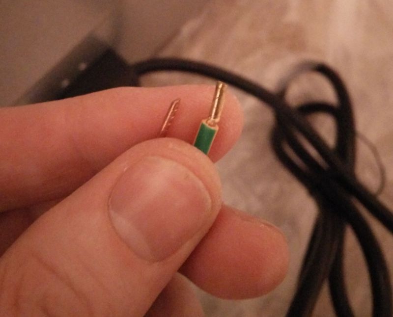

Пришла техника. У варочной поверхности - вилка, у духового шкафа без вилки обжатые на концах многожильные провода.
Толщина на вид обжатых проводов большем чем 2.5мм^2. Хотя мне кажется, что гильзы легко погнутся и примут толщину, которую задаст кабель от автомата при затягивании обоих в розетке.
Пока идея такая: рамку розетки снизу подрезать, чтобы пролазил кабель от духового шкафа, в розетке все соединить, поставить ее и воткнуть вилку от варочной панели.
Если делать через клемник, то нет место куда это все запихнуть. В розетке придется делать ответвление для соединения с духовым шкафом, т.е. в самой розетке будем уже много проводов, клемник туда точно не залезет.
