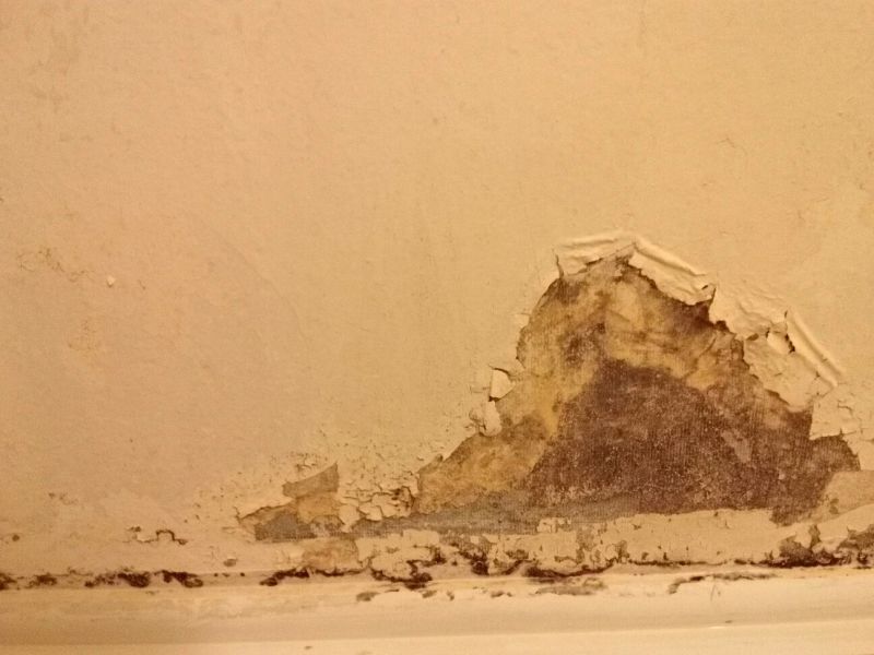

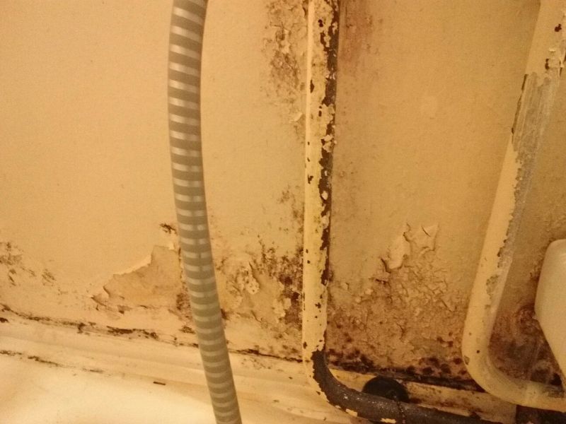

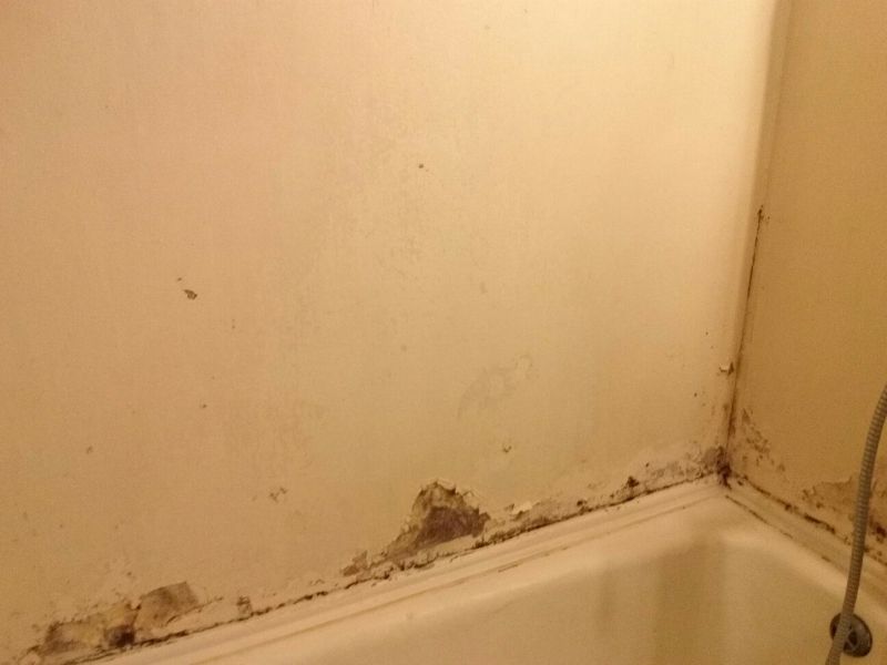

У меня есть ванная комната, совмещенный узел. Вид этой комнаты очень угнетает меня и я хотел бы ее преобразить в новогодние выходные.
Фотографии с разных ракурсов я прикрепил к посту.

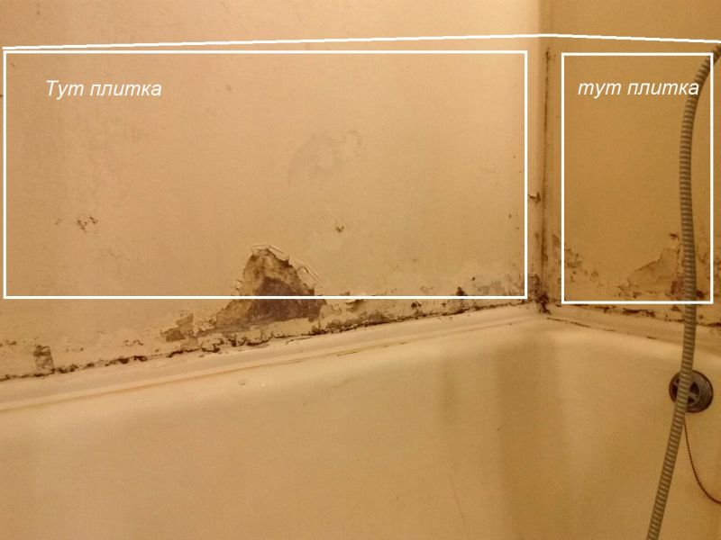

Моя идея была такова:
Зачистить стену от грибка, снять плинтуса, счистить краску и приготовить к стену к тому, чтобы наложить 4-5 слоев плиток(фотку для примера я приложил)
затем покрасить остальные части в другой, менее "грязный" цвет.

Думаю выходных для этого явно мало :no: Прежде чем ответить на Ваши вопросы, сразу спешу огорошить: первое, самое главное и самое долгое, противное - это то, что Вам необходимо удалить старую краску. Верхние панели, которые Вы планируйте просто перекрасить, ещё можно оставить, при необходимости подлечив, но красит только алкидной краской. Это вонь на всю квартиру на две недели. А вот под плитку удалять краску нужно будет полностью. Для этого в помощь небольшой, но острый топорик и скребок. В довесок к этому набору - точило, потому что топор и скребок будут сильно тупиться в день по несколько раз. Кроме того в помощь цикля, алмазная "чашка", грубая щётка на дрель и т.д. Снимать нужно лакокрасочную плёнку и слой шпатлёвки под ней, до основания. Там, где краску будете перекрашивать как есть, нужно будет пройти мелкой шлифовальной бумагой до создания матовой поверхности, а затем промыть щелочным моющим средством. Там, где удалили промыть лучше кислым м. ср-вом (оно лучше удаляет минеральные загрязнения).
1) Как сделать зачистку от грибка? Инструмент, средства, движения и прочая информация, которая поможет. 2) Чем обрабатывать стену, после того, как грибок уйдет?
Сначала нужно устранить причину. Очевидно, что у Вас попадала вода под лакокрасочную плёнку через трещинки в ней и не могла найти выход через паронепроницвемую краску. Должна так же хорошо работать вентиляция. Грибок нужно уничтожить фунгицидным препаратом Санатекс или Церезит СТ-99; черноту вытравить пероксидом (эффективней всего Ванишь-окси). И тщательно просушить. Сушить нужно не только снаружи, а чтобы вышла влага изнутри. Можно на несколько часов поставить тепловентилятор. После просушки обработать повторно фунгицидом.
  Перед укладкой плитки необходимо измерить отклонение от уровня и плоскости. Если поверхность имеет перепады более 5мм, её нужно выровнять штукатурной смесью; если перепады менее 5мм, то протянуть плиточным клеем. И если поверхность совсем идеально ровная, то можно сразу укладывать плитку. В любом случае перед нанесением смесей, поверхность нужно грунтовать. Чем - зависит от свойств основания и наносимой смеси. Впитывающие поверхности грунтуются проникающей грунтовкой, невпитывающие - Бетоконтактом. Трудно сказать, что там у Вас, но вроде что-то типа шифера, скорее всего впитывает.
Выравнивающий слой сушится 1-2 дня, грунтуется проникающей грунтовкой и укладывается плитка. Вид клея зависит от типа плитки. Обычно это клея со средней фиксирующей способностью.

Это  сантехкабина из ацеида (шифера) . Под плитку этот ужас только сносить и возводить новое из других материалов. Заодно и габариты помещения на 15-20 см увеличатся. Или не париться с плиткой и просто свежей краской покрасить.
Можно плитку без выравнивания стен на жидкие гвозди или какой другой контактный клей приклеить. Обычно плоскость у таких стен без существенных ям и бугров. А отклонение от вертикали несколько сантиметров может быть.
