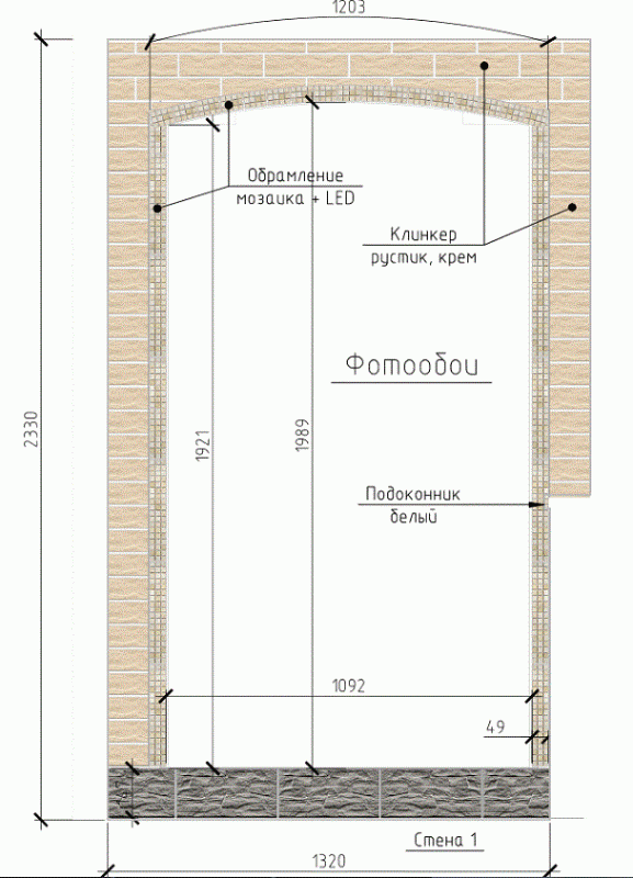

Стена 1.
1) Вертикальный ряд - по сторонам от арочного проема - в полплитки. Но резаный край, видимо, пущу вовнутрь - к проему. И прикрою его краешком гипсокартонной полоски, поверх которой будет мозаика. Поэтому здесь вроде бы решается. Зазор между нормальным краем и боковой стеной думаю просто зафуговать.
2) Будет несколько половинок над проемом. И здесь будет резаный край виден. Но поскольку их немного, то поработаю с каждой индивидуально.
Стена 2.
3) Половинки на откосах. Резаный край - к окну. Прикрою планкой по периметру проема. К наружному углу откоса - стыковка с обрамлением вокруг откосов под 45град.
4) Половинки обрамления. Пожалуй, с ними больше всего работы. В любом случае резаный край будет виден. Очевидно, что по внешнему контуру обрамления - нерезаный край. А резаный - к углу откосов - стыковка под 45 с половинками откосов. Аналогично - верхнее обрамление откосов.
