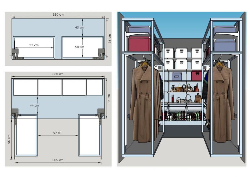

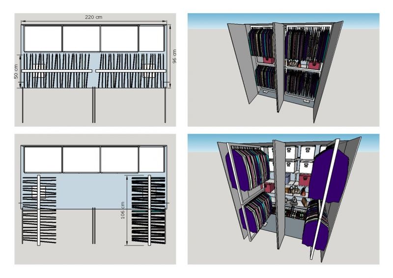

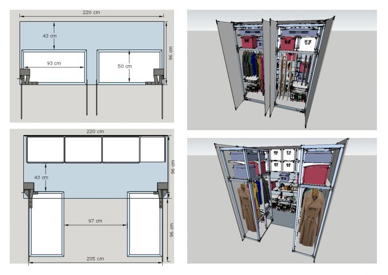

Вот нашла картинки примерно наши размеры, но не знаю насколько это удобно будет:
@Nikolechka,
Все зависит от того, какой объем пространства обозначенной Вами ниши Вы хотели бы использовать.
Если свободное пространство в жилых зонах имеет для Вас такое же большое значение, как эффективное использование пространства в зонах, предназначенных для хранения, то возможны следующие решения:
1. Трансформируемая зона хранения (Вариант 1);
2. Трансформируемая зона хранения с "быстрым доступом" к наиболее часто используемым вещам (Вариант 2);
3. Трансформируемая зона хранения для хранения верхней одежды длиной до 120 см (Вариант 3);
