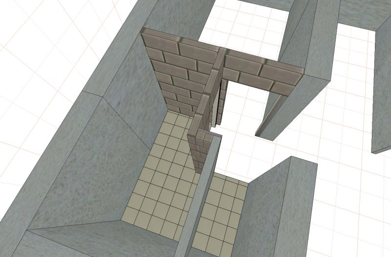

-Как эти маленькие стеночки за дверными проемами строить? Цветные панели на рисунках. Зеленую и красную можно наверное т образно класть. А желтый как лучше строить? Туалетный дверной проем тоже думаю как лучше строить. ширина между стенками 81 см. Нигде не нашел информацию. Какое решение будет наилучшим вариантом? Рисунки специально нарисовал чтобы спросить )
Последняя 4-е фото из интернета. Что то не внушает доверия такой метод. Локтем не сломаю?
Очень много вопросов, но пожалуйста постарайтесь ответить, хотя-бы двумя тремя словами.
-Туалетный дверной проем тоже думаю как лучше строить. ширина между стенками 81 см. Двери 60см будут. Получается проем 70 см. Можно зеленый и синий детали до проема одним блоком положить? Предварительно запилив по форме там где поперечная перегородка.
Клей купил специальный для кладки газобетона. Какая то нашеская фирма. Также если что купил плиточный клей Knauf Fliesen.
Желтый строить - вставляя анкера через ряд в ж/б  перегородку, голубым можно пренебречь зеленый строить на 3 см глубже, а 3 см для выравнивания плоскости двери-приклеить 2 полосы ГКЛ- 9.мм
Пилить- тонко может отколоться

Про полоски гкл кажется хорошим вариантом. С красным что делать? Лучше класть как "вилку вилкой сбоку" или с гкл вариант лучше будет?

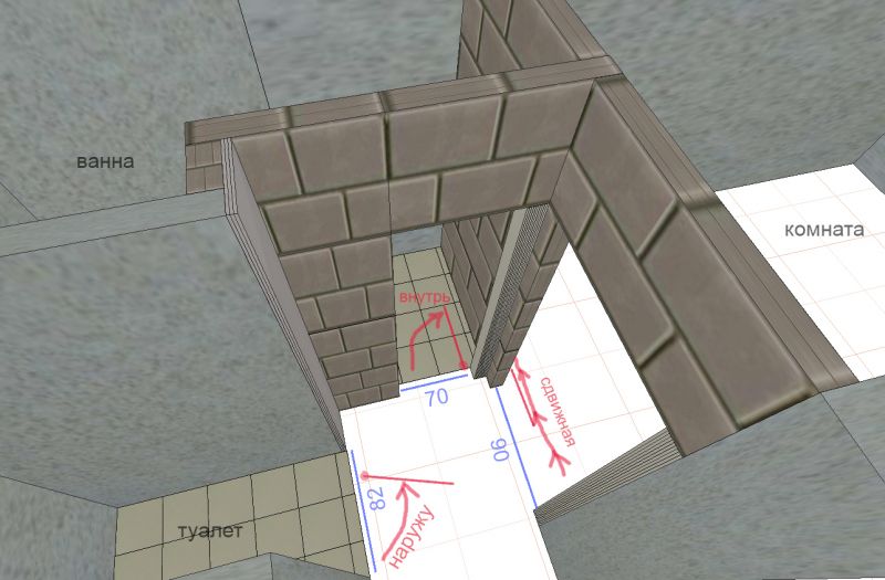

Так, ребята. Нарисовал как построить. Вот так? Все правильно?
Утвердите пожалуйста, или над чем еще подумать
По мне так в ванную левую дверь(наружу),открывание двух дверей одновременно не часто, и по правилам -на выход
проём в ванную не маловат? с дверью будет 60
подумали так можно быстро и удобнр пройти и с комнаты и с коридора,еще и многоуважамый мною Земсков во внутрь тоже делает м.б. Так и сделаем, пока еще время есть, строю как черепаха, в первый раз
расчитываю на дверное полотно 60, типа стандарт в ванну и в туалет.

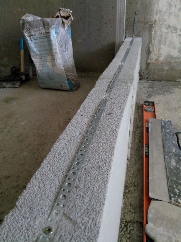

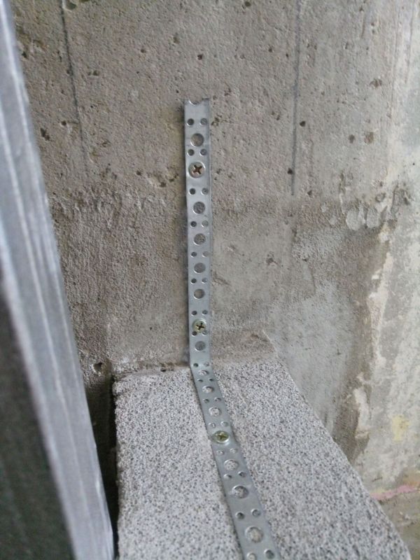

Начинаю строить по вышевыложенной фотке, схеме :noddle: буду так армировать каждый ряд, еще типа галстука по бокам сделаю, снаружи. С обеих сторон, когда стена достроится полностью.
Стандарт полотно 70 проем 78
А 68 это от ссср и их малогабариток
Я по возможности вообще полотна на 800 в ванные рекомендую
Да, действительно оказывается лучше 70 :idiot: сто раз читал и почему то решил на 60 сделать. Вот сейчас еще поискал и сразу нашел: "Правильный замер Конечно же, в типовых советских застройках, размеры дверей для ванной комнаты стандартизированы и составляют 600х2000 мм, в новостройках – 700х2000 мм"
Спасибо за оперативное предупреждение - буду делать под 70.
я думаю что лента по всей стене не к чему
Эдян, типа сетки, доп укрепление, шоб спокойно спать. Газобетон какойтто мягкий у меня
По мне так толку от ней ноль
Ну, тьфу тьфу тьфу допустим стена решила упасть и тут ее держит армирование.
оставь в углах этого вполне хватит.

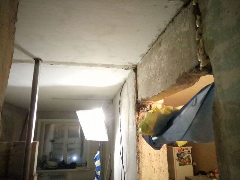

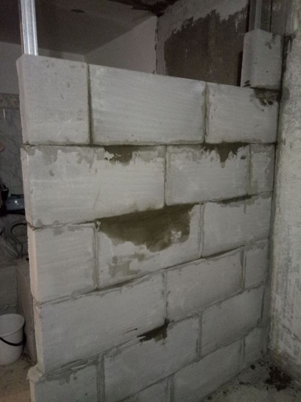

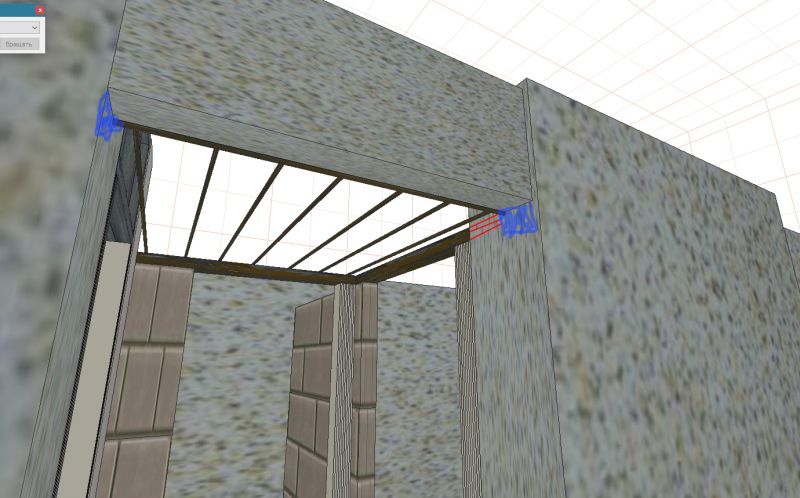

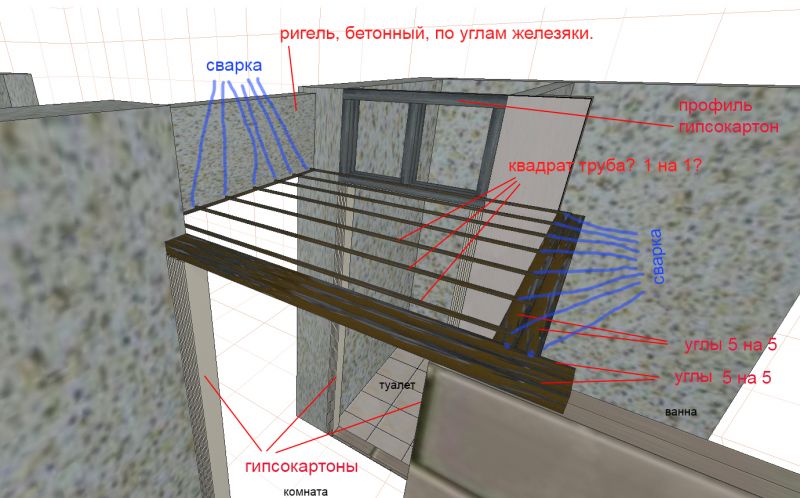

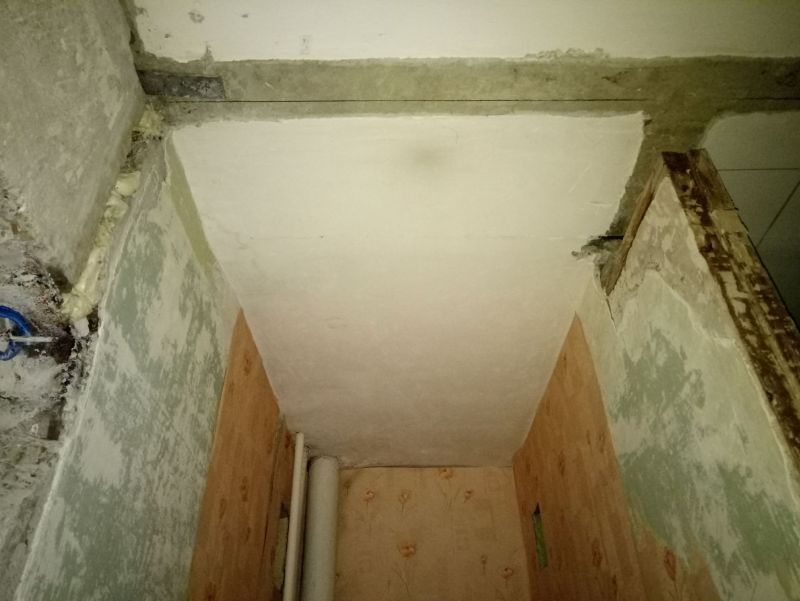

На работе работы много, остался 1 ряд до установки перемычки проема. А вместе с ним чуть выше пол "потолка-кладовки". Все будет свариваться, наверно квадрат труба 1 см. Потом снизу гипсокартон, а сверх трубы для пола дсп или какой нибудь устойчивый материал. Хочется сделать так чтобы выдержал как минимум 100 кг. Опять нарисовал, и пару фоток с места событий.
Под ригелем есть крепежные железяки, к ним хочу все сварить. Перемычка комнаты (2 уголка по 5х5) тоже туда. Кстати после этого ряда если положить то высота проема 209 будет. Это без заливки пола. Думаю хватит или нет?
