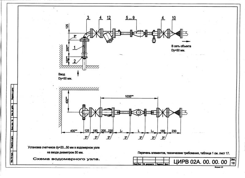

Планируется установка водомерного узла на ГВС на 16-тиэтажный дом. Перерыл кучу инфы. Где-то приведены навороченные чертежи. Где-то сказано, что по аналогии с ХВС, но разница в водосчетчике.
Вопрос простой: где, все-таки, истина?

 Истину на установку водомерного узла ГВС на 16-ти этажный дом ищите  в Альбомах  ЦИРВ (Центр измерения расхода воды)  02А.00.00.00
... схема будет  типовая, как на фото... + на ГВС должны быть ещё установлены теплосчётчики для учёта потребляемой тепловой энергии по разнице показаний  Т3 и Т4 ... но найти ТОЧНУЮ схему на халяву будет нелегко
Можно без теплосчетчиков. Счетчик на подаче гвс и на обратке. Схема типовая. Различие от холодного узла только отсутствие байпаса.
теплосчетчик нужен если цена горячей воды рассчитывается от количества затраченных гикокалорий на ее подогрев+ стоимость куба холодной воды, при твердом тарифе за куб. горячей можно такое дорогостоящее устройство не ставить. счетчик для горячей воды ставится аналогично холодной шаровик, фильтр грубой очистки счетчик и далее везде, только счетчик должен быть для горячей воды. хотя у меня контора по гарантии заменила счетчик на холодный однако первую поверку прошел, хотя поверяющий долго цокал языком удивляясь как эта сковорода говорить может. А через три года его менять на новый старый ресурс выработает.
