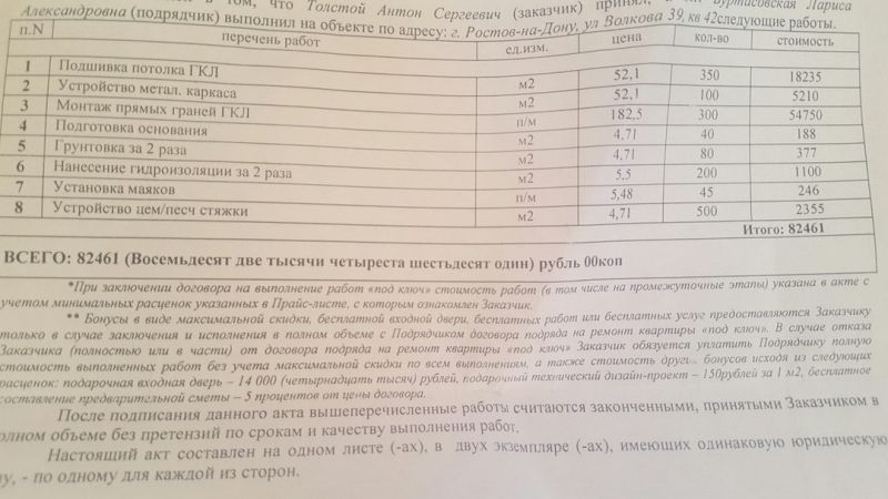

Добрый день, прошу помощи, родители делают ремонт и возникли вопросы о добросовестности подрядчиков, а именно большие суммы за некоторые позиции (штукатура, шпатлевка, откосов потолка, наклейка стеклохолста). Может ли быть такой большой метраж по этим позициям исходя из фотографий?

Работа сделана, но еще не оплачена. Вот в откосах и главный вопрос, мне как человеку поверхностно в этом разбирающемуся сложно разобраться, родители тоже в непонятках и немного в шоке. Потолок золотой вышел. По самим ценам то более менее, чуть дороговато, но не смертельно. Вопрос именно в том, что же именно то сделали они  :noddle:
Вот у них и спросите что они имели ввиду,. Откосы это у дверей и окон как правило
По моему они борта потолка вписали, что внутри что снаружи
На 55м2 ничего такого не вижу чтобы цена за 200т скакнула
Это из категории " ВСЕ ПО СТО"
и сбоку  и внутри гипсокартона и ..., и ради любопытства а на изготовление коробов смету покажите.
вот
как не печально , но часто сталкивался с подобным фокусом смежников...заказчику предъявляют минимальные цены, а когда процесс пошел начинают считать всё и вся..
каждый слой и каждый гвоздик...( не понимаю) зачем монтаж гкл разбили на два этапа??? 350 и 100 походу последняя цифра родилась после осознания что чего то не хватает
