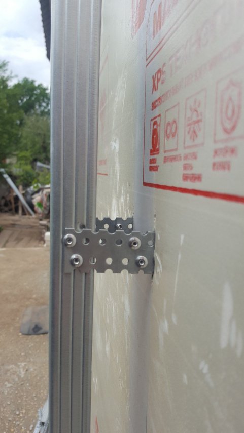

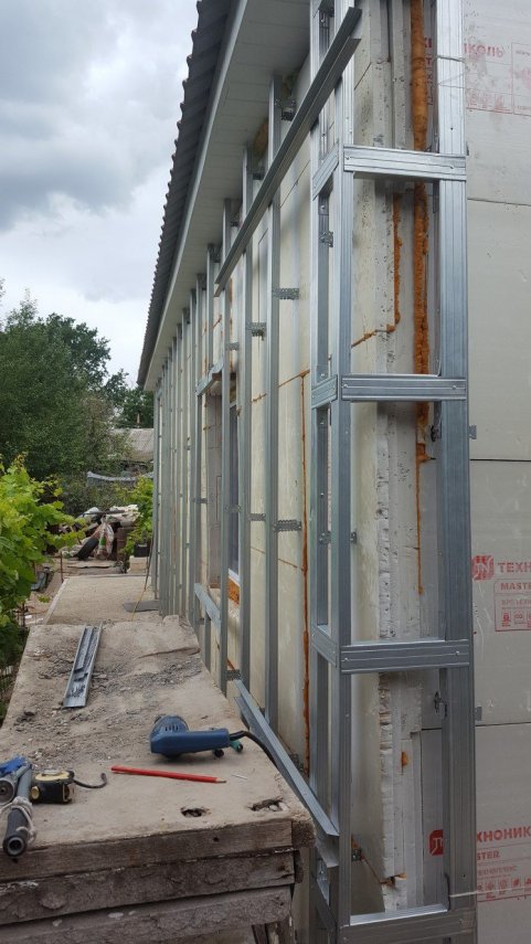

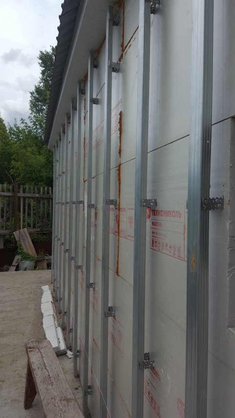

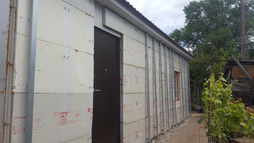

Профили мне товарищ крутил на подвесы, а подвесы под двумя слоями ЭППС (итого 100 мм). Соответственно торчат только кончики подвесов и к ним вплотную к утеплителю прикручены профили. Они ещё роль креплений играют, дюбель "грибами" листы ЭППС не крепились.
То есть ни одна из плоскостей не соблюдена (хотя я не проверял).
А я так понял важно, чтобы и вертикальный уровень (от стены) был соблюдён и сами профили относительно друг друга были выставлены в одну линию?
Что посоветуете делать, снимать весь профиль, как-то удлинять подвесы и выставлять всё заново по уровню?

Некоторые замечания.
Нехорошо, что облицовка стены прямо на отмостке стоит. И сейчас так плохо. А потом ещё плитка тротуарная ляжет или другое какое покрытие, и по низу стены образуется канава - отличный водосборник.  Цоколь, хотя бы 20-30 см высотой надо оформить. Утеплитель, сетка, специальная смесь, гидроизоляция. Короче, полный цикл. Надёжный, если заглянет в тему, распишет, как надо делать. А выше можно и сайдинг.
Ещё что в глаза бросается.

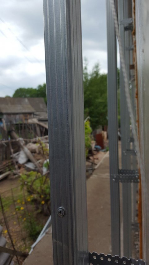

Стойки каркаса далековато от углов расположены. Как угловой профиль крепить?

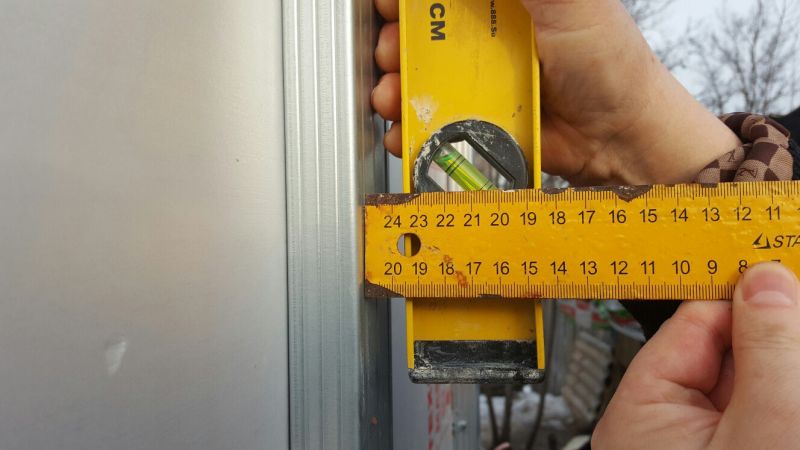

В общем промерял я профили уровнем и верёвку натягивал.
Что у меня получилось, максимальный перепад уровня по вертикали 15 мм. С одной стороны дома сверху перепад, а внизу более-менее ровно, другой стороны дома наоборот.
По бокам дома (со стороны фронтонов) перепад не более 10 мм.
А в горизонтальная площади по линии верёвку натянул, перепад всего 3 мм.
Что скажите, не пойдёт?
На отмостке больше ничего не будет.
Что же теперь с углами делать?
На эксплуатационные характеристики такие завалы никак не повлияют.
То есть можно смело с такими допусками сайдинг монтировать, из замков не повылетает, не покорёжит?
Не знаю. Это надо спросить у тех, кто основательно сайдингом занимается. Я так, делал немного, но всех тонкостей этого дела не постиг.
Ничего ему не сделается. Только саморезы плотно не затягивай, чтоб обеспечить возможность подвижки панелей для компенсации температурных колебаний
Если завалы не видны визуально то вполне нормально, на эксплуатацию не повлияет, вот монтаж и подрезка подгонка стыков углов емного проблемнее будет.

Так а чего с углами-то делать?

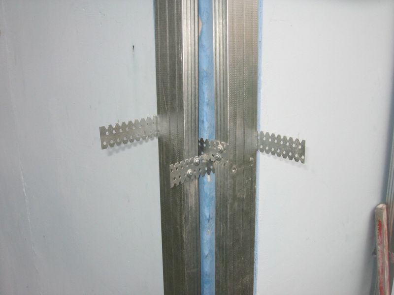

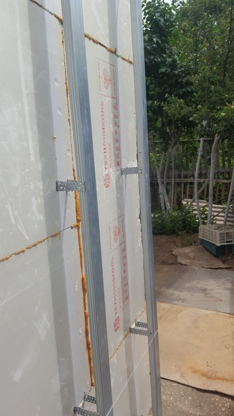

Я конечно не спец в сайдинге, но углы бы попытался подправить листом оцинковки загнутой уголком от профиля до профиля. Получится полностью жестяной угол. Добавиться конечно толщина в плоскости на толщину жести. Шляпки саморезов, если будут попадать на ребра сайдинга, можно перекрутить в процессе сборки панелей.
В 18.05.2017 в 16:51, pavlik123 сказал:
Ну в принципе вариант, заказать мм по 200 уголки из оцинковки.

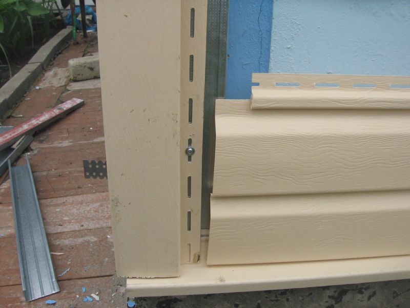

А от отмостки какой нужно отступ сделать и чем низы закрыть? Сайдинг с самого низа не очень выйдет пускать, можно повредить, особенно зимой.
Пока только фасадные панели приходят на ум, но они дороговаты...

Да, кстати, перепад по стене когда выставили ровно один угловой профиль и натянули нитку оказался приличный...
Вот насколько пришлось наращивать крепления и уводить от стены:
Народ, подскажите как начать облицовку сницу, какой отступ от отмостки?
Буду под камень панели сначала, а потом сайдинг.

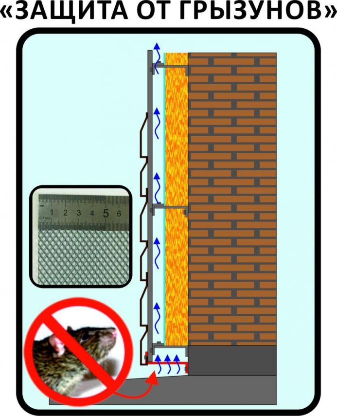

А что делать с низом, нужно ли перекрывать щель между низом панелей и отмоской?
Как на этой картинке:
И есть ли какие-то специальные доборники для этого?
