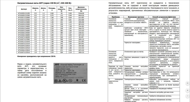

Греет как известно в полу заложенная мощность, так аморфный мат 150 Вт/м2 имеет тоже сопротивление, что и нагревательный мат DEVI, даже больший разброс, соответственно те же значения потребляемого силы тока. Вопрос о каких затратах в 3-4 раза меньше электроэнергии идет речь? Другие перлы и комментировать не хочется.

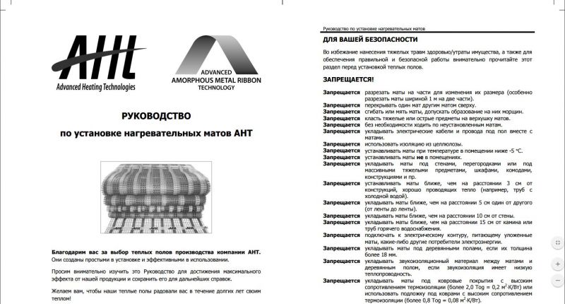

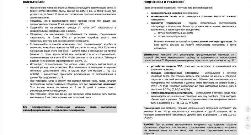

Следующие фото, посмотрите на ограничения по установке, где главные пункты, во влажных помещениях использовать заземляющую сетку (высокая электроопасность), также, как и кабель боится запирания и теплоизоляции над аморфным матом.
Так что, кто не боится попасть под напряжение, поливая цветы или возле мойки, моно смело устанавливать, надеясь на сработку УЗО, которые многие сразу отключат и-за естественной утечки при работе мата уложенного под плиткой.
Возможно, маркетологи и преувеличили, но в выложенных вами инструкциях я чего-то сверхъестественного не увидел. Уверен, к обычным проводным матам будут точно такие же ограничения. Удивляет разве что заземляющая сетка, но это чертовски логично, ведь любой тип полов почему-то не заземлён, и в этом плане пленочные полы еще более уязвимы. Я бы и проводные заземлил. Насколько я осведомился, запирать сверху нельзя любую систему подогрева, ну а отдельное УЗО нужно ставить на теплый пол в любом случае, какой бы тип обогрева установлен не был.

  как раз и главное отличие нормального нагревательного кабеля от пленочных нагревателей, что он имеет заземляющую экранирующую многопроволочную медную оплетку, плюс сплошной алюминиевый экран, который подключается к защитному проводнику заземления. Что может быть важнее безопасности человеческой жизни? Не уверен, что на пленочном нагревателе, уложенном в слое раствора, будет держать изначально УЗО, очень большие токи утечки во влажной среде плиточного клея. Может плиточный клей не проводит электрический ток? Хочу огорчить еще как бодро проводит.
