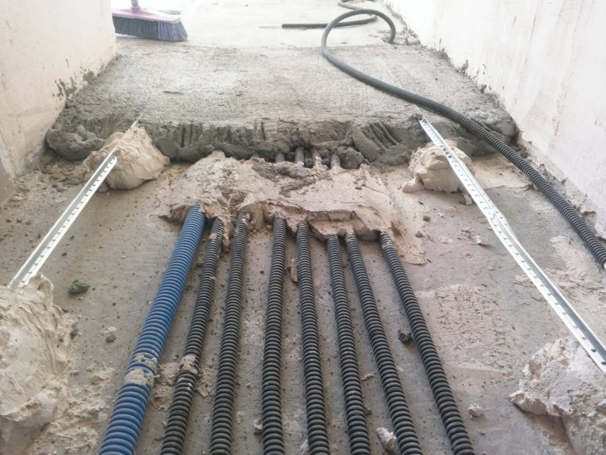

Купили жилье, начали ремонт.

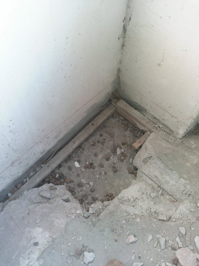

Пол от окна кухни до входной двери (метров 5 между ними) оказался волной с перепадом в 6 см. Само собой это неприемлемо, решил выровнять до горизонтали, а заодно и гофру с кабелем до кухни в стяжку загнать. Была проблема только с одной гофрой до холодильника, там перепад менее 1 см в углу. Вдоль стены немного сбил стяжку, там оказалась деревяшка, высверлил, убрал, а в месте с ней выпал кусок старой стяжки, выпал потому что там что то вроде обрешетки куда и пришелся этот маленький квадратик.

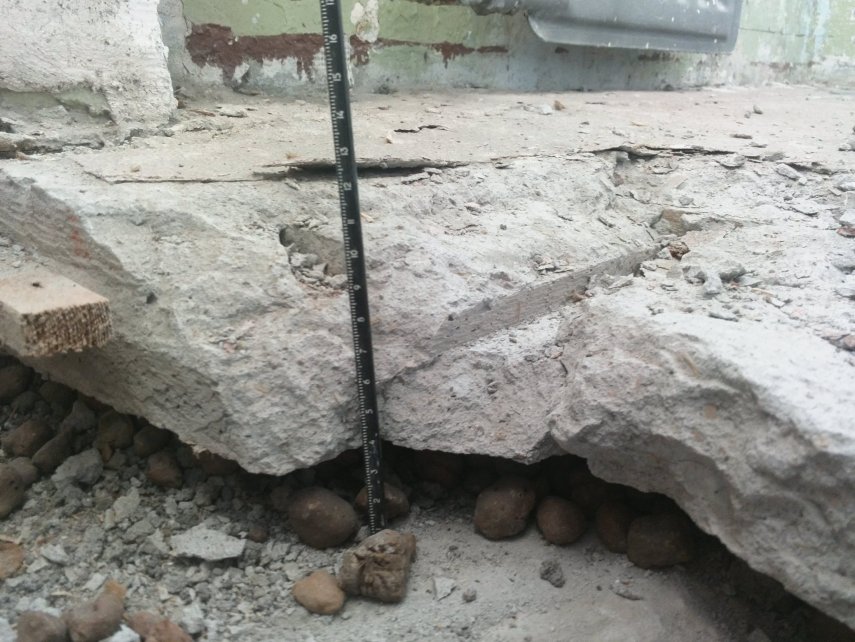

Высота старой стяжки в ее самом толстом месте 10-12 см.
Под стяжкой оказался слой керамзита. 2-3 см.
Основная масса стяжки оч большими кусками, только край почему то был сделан бортиком.
По верх планирую укладывать плитку.
Ну и собственно вопрос, что с этим добром делать, залить проковыренную дыру и забыть или надо вырывать все?…
Мусора будет жуть, даже с такого объема это мешков 50-75...
Я больше про то что выдержит ли стяжка сама себя, плитка все же не растягивается, если до нее дойдет трешина ее порвет...
Материал старой стяжки не твердый бетон, что то порыхлее...
А потяре в 6 см не так существенна.
Старая стяжка, похожа не на "бетон" (цементная смесь с добавлением различной фракции гранита для усиления), а на плавающую стяжку из гипсового раствора с добавлением деревяных волокон. Этакое- ГСП (гипсо стружечная плита). Раньше, из этого материала мне встречались перегородки, и пару раз выровненный пол (но не  по керамзиту!).
Если мне не изменяет память, демонтируется этот материал достаточно легко! Да, мусора много. Но если Вы хотите сделать качественно и надёжно, то его необходимо убрать. Когда делают сварку на машине- никто не жалуется что толстый слой ржавчины счищают! ;)
Ещё один аргумент к демонтажу "ГСП"- это то, что Вы хотите залить стяжку на эту поверхность. Есть обязательное правило при работе с разными материалами- "Гипс на цемент можно. Цемент на гипс- нельзя!".
Так-что демонтируйте старое, как уже посоветовал @KGB . И сделайте качественную подготовку под укладку плитки, с качественной шумоизоляцией (а не керамзитом- не понимаю зачем он там при таком слое...).
