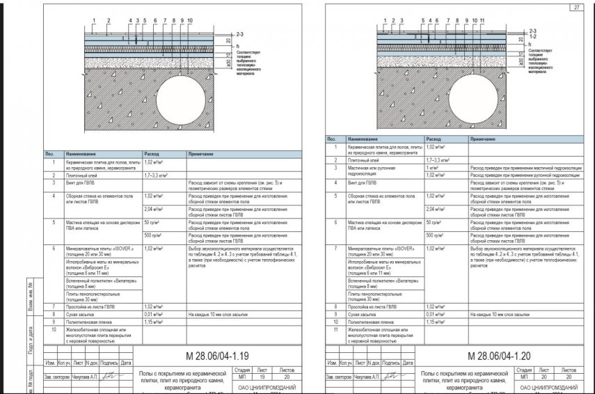

@Мак3 Вообще-то у Кнауфа есть такая технология. Но там сперва укладывается и выравнивается засыпкой (керамзитопесок), затем укладывается ЭППС, потом на выровненную поверхность элементы пола.
У Вас уже порядок смещён, но принцип остаётся тот-же.
Сейчас постараюсь найти ссылку.
@GudMaster а как же тогда получается если Эппс на керамзит ложить он продавливаться не будет а если наоборот то будет. так чтоли?
16 минут назад, GudMaster сказал:
C промежуточной прокладкой из ГВЛ
Или см. Комплектные системы кнауф полы по железобетонным перекрытиям со сборной стяжкой из гипсоволокнистых листов для жилых и общественных зданий со стр. 26.
102-0002_Al-bom_RCh-Pol...ym_perek.pdf

Для начала спасибо за схему. Я так и не смог её найти...

Если у Т.С. ЭПП уже наклеено на не ровный пол, и необходимо его выровнять (или поднять уровень) более чем на 40мм.- этот вариант вполне приемлем.
Если можно не выравнивать, или высота не позволяет- 1)Просто приклеить ГВЛ. 2) ЦПС или финишный ровнитель на ГВЛ.
