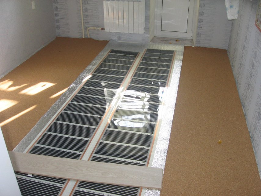

Добрый день. Хотелось  поинтересоваться у поофессионалось как правильнее уложить ТП. Черновое покрытие-плиты ГВЛ ( супер-пол). Что нужно на него стелить перед укладкой теплого пола? Отражающую теплоизоляцию, потом ТП , а потом подложка. Или: подлжка под ТП (была куплена подложка под теплый пол Tuplex), на нее ТП, далее ПЭ пленка и уже на нее ламинат? Подскажите пожалуйста. Просмотрел кучу видео и везде делают по-разному.

Подложку можно по разному комбинировать, лишь бы толщину выдержать. Можно сплошняком застелить отражающей ТИ, или как на фото, пробка встык с отражающей уложена. Поверх ТП ничего стелить не надо, сразу укладываем ламинат. Распланировать так, чтобы нагревательные элементы не оказались впоследствии под мебелью с низкими ножками (шкафы, диваны и т.п.), иначе возможен локальный перегрев участка пола и всякие неприятные эффекты от этого. Ещё нюанс. Под термодатчик (бобышечка такая на проводе) выдолбить в черновом полу небольшое углубление, не проходит он по толщине

А отражающая теплоизоляция обязательна? Если подложка специально как говорят под теплый пол.

если подложка специальная, под инфракрасный теплый пол - она должна быть отражающей
