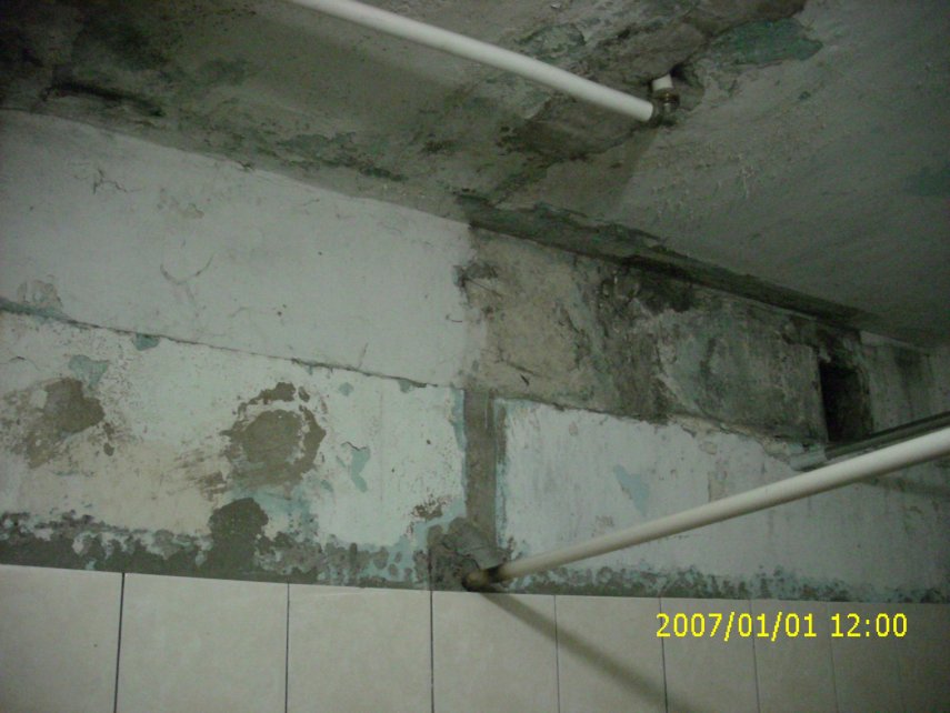

Углубление глубиной 10 см., и по размеру с ровной стеной одинаковые. Если к ровной стене приклеить, он не отвалится потом))) Можете подсказать как закрепить дополнительно?
