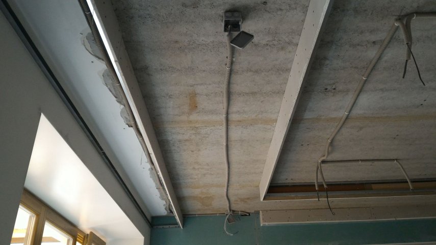

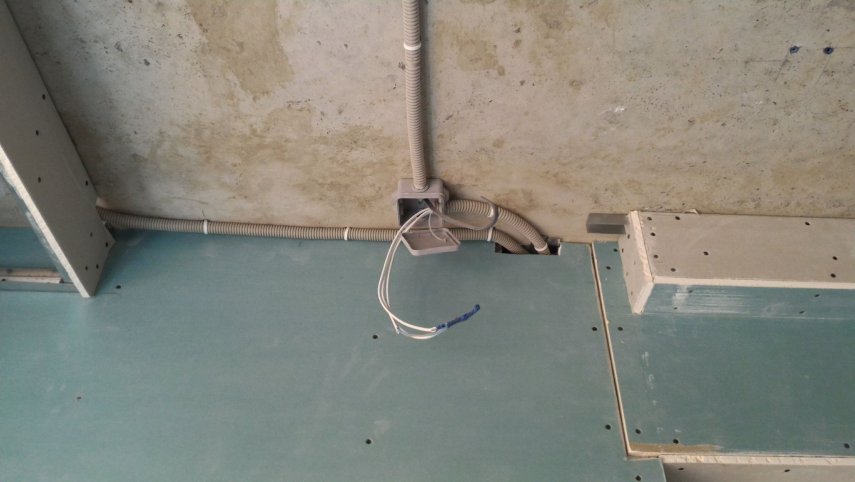

Вот примерная наметка что сделал
Сначала делаем, потом спрашиваем ;)
И по ходу пьесы: смысл в РК, если к ним нет доступа? При выходе из строя ленты, каким образом произвести замену?
