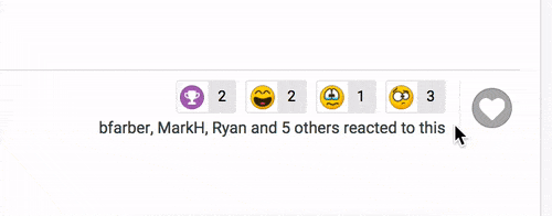

Уже придумали, только реализация "детсадовская":
когда финальный релиз выйдет, буду смотреть, как сделать более "строгое"

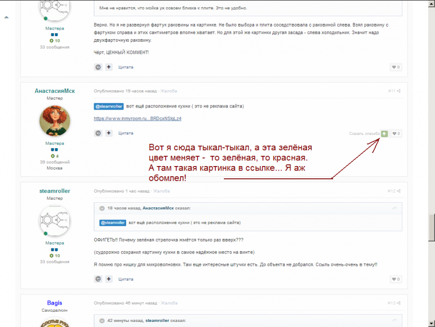

Да вот же! Сюда тыкал!
Понял. Пятибалльная система. Нормально! А картинки и впрямь не очень для конфы, где серьёзные дядьки тусуются и мрачно рассуждают о сложном.

Ну так не надо 20 раз тыкать. Один раз тыкнул и все. А ты ставишь лайк, потом второй раз тыкая, убираешь его.
Это не правильно! А если глюк какой? А если пинг под 1000 миллисекунд? Я жму - спасиба не меняется. Я жму второй раз - она изменилась. Я страницу закрываю, думая, что всё правильно сделал, а тем временем отмен как раз дошел до сервака и спасибы не случилось.
