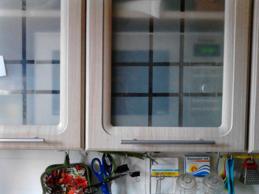

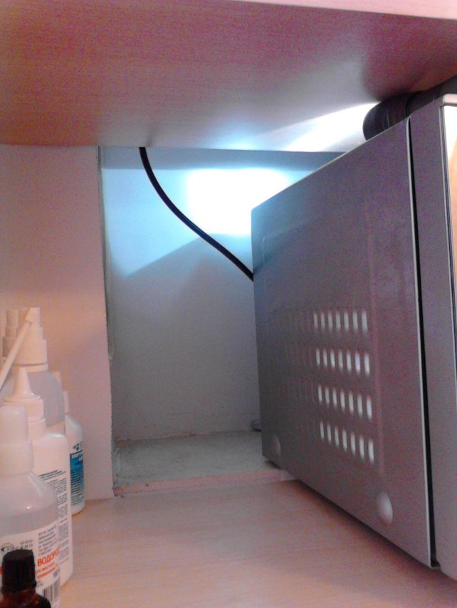

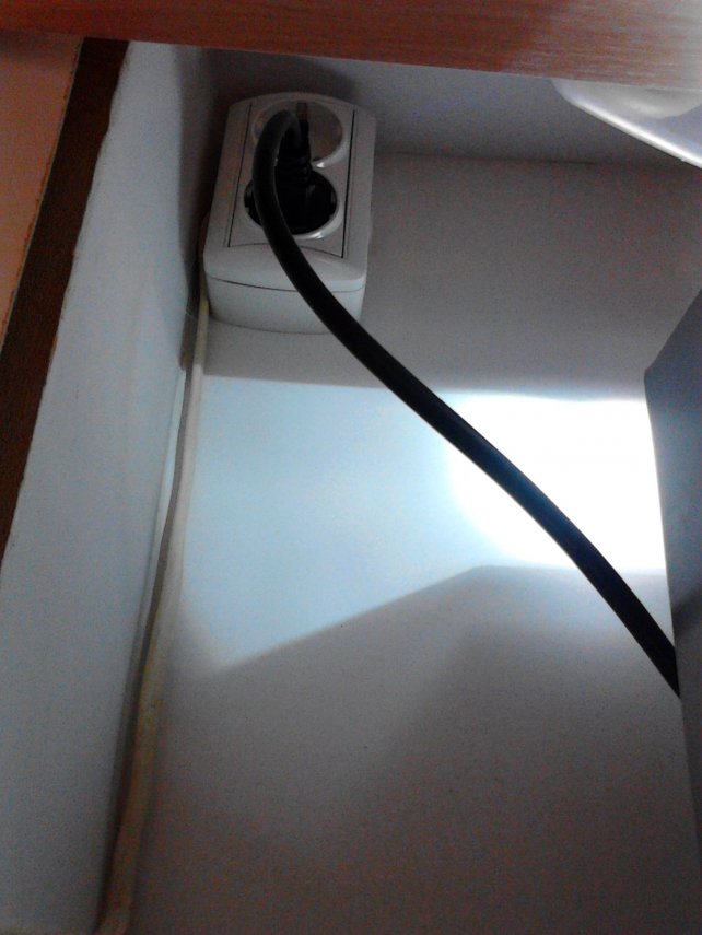

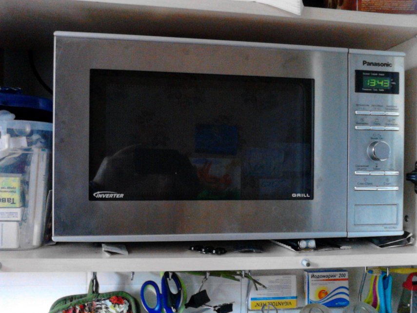

konfetka25808 подняла тему о максимальном использовании кухонной площади. Тема острая! Я обещал Насте МСК картинку с упакованным в стенку девайсом. Удалось добраться до объекта и наспех устроить фотосессию. Визит был незапланированным. Прошу не ругать за качество - снимал стареньким телефончиком, с которым никак не могу расстаться.
Глубина печки 430 мм. Глубина шкафчика без дверок 300 мм. Глубина нишки 150 мм. Нишка выше печки примерно на 150 мм и шире примерно на 300. Нишка делалась "с запасом", поскольку проекта мебели не было. Зато мебель прислонилась к стенке без проблем. На фото видна откровенная лажа! Дверка шкафчика ПОВОРОТНАЯ! Было бы гораздо правильней заказать ОТКИДНУЮ вверх. Но хозяйка квартиры... (тяжело вздохнул) Одно слово - женщина!
Кстати, в шкафчике, что правее, нет дырки в задней стенке. А там еще кусок нишки. Если вынуть печку, там обнаруживается эдакий потайной "чуланчик", куда можно спрятать поллитровочку на чёрный день.
Уважаемая Настя! Есть один компьютер с фотогалерейкой. До него надо добраться. В этой фотогалерейке есть еще занятный способ расширения хозяйственного пространства. Думаю, к концу недели до того компа доберусь и фотки стырю.
Может и удачное, но одно "но" - на левой стенке микроволновки вентиляционные отверстия, они должны быть открыты. А на фото они закрыты коробкой с таблетками, так вот это очень не полезно что для микроволновки, что для таблеток.
17 часов назад, Evgenik сказал:
Абсолютно, совершенно, безоговорочно, и даже, не побоюсь этого слова, -  безапелляцилонно согласен! Но попробуй ЕЙ объяснить! Нишка делалась с расчётом на габаритную свободу шкафчика и с учётом... блин, инструкции к девайсу, которые мы часто игнорируем! А в инструкции написано про минимальное расстояние до стенок. Это условие выполнено.

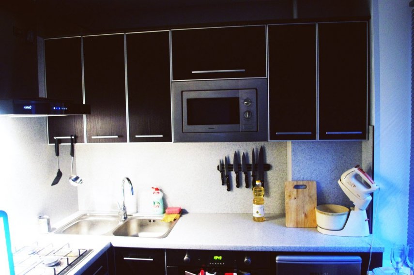

Ниже фото, где встроенная микроволновка (стащила фотку у знакомого, только ему не говорите:xiiiiii: ).
 @steamroller на вашем фото там просто полно свободного места. А тут так всё в притык. :noddle:Возможно есть специальные модели, которые можно встроить без вреда для них самих и окружающего пространства.

4 часа назад, АнастасияМск сказал:
Ниже фото, где встроенная микроволновка...
Смотрим внимательно.
Во-первых, мордашка девайса во внешней плоскости дверки. Выкидываем торчащие ручки - 15мм и добавляем толщину дверки 16мм и зазорчик. Итого сантиметра три.
Во-вторых, видим модельку без наворотов, инверторов и скорее всего с меньшим объёмом. Мой простенький Дэу глубиной 340 мм от мордашки до специальных торчков на задней стенке, призванных обеспечить вентиляционный зазор.
В-третьих, такая мебель вешается на рейки и дырка в задней стенке шкафчика  дарит нам еще пару сантиметров.
Выводы: данный способ размещения удобней приведённого выше - отсутствует дверка. Это весьма существенно! Так же видна обрамляющая панель, обеспечивающая объём и через него циркуляцию воздуха вокруг корпуса прибора. Всё грамотно.
Но печку посерьёзней никак без нишки не разместить. Или торчать должна, или шкафчики нестандартных глубин. + свобода даёт возможность выбора габаритов.
Дизайнер, автор приведённого Настей дизайна, всё заранее хорошо продумал и прорисовал. В описанном мной случае такой возможности не было.
Бывает спецвстраиваемая техника. Но там какие-то цены нежизнеутверждающие.

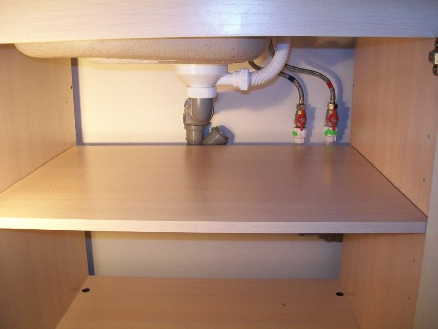

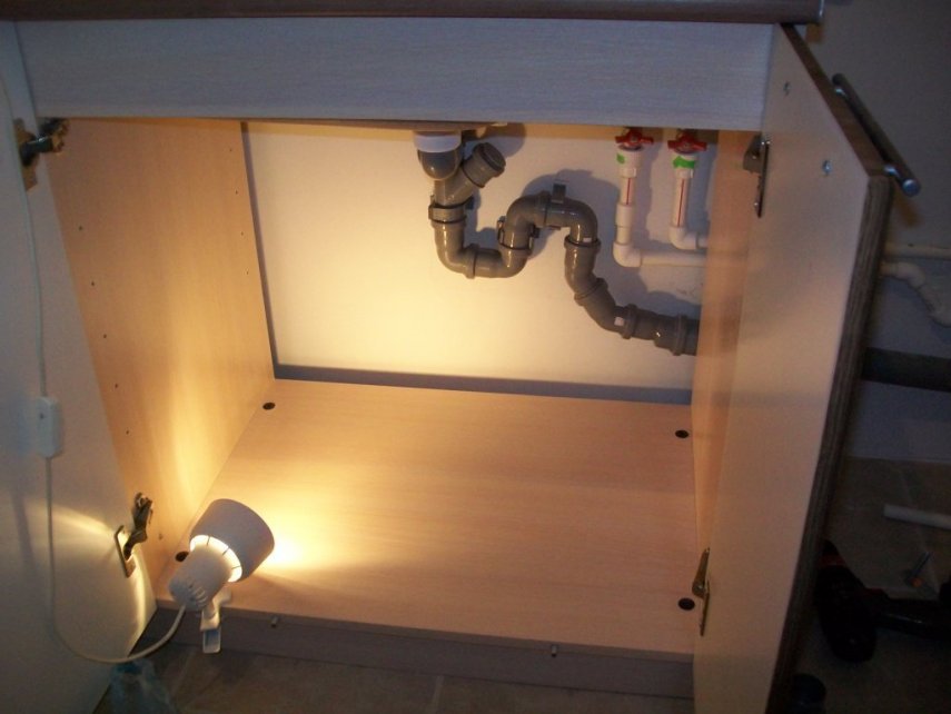

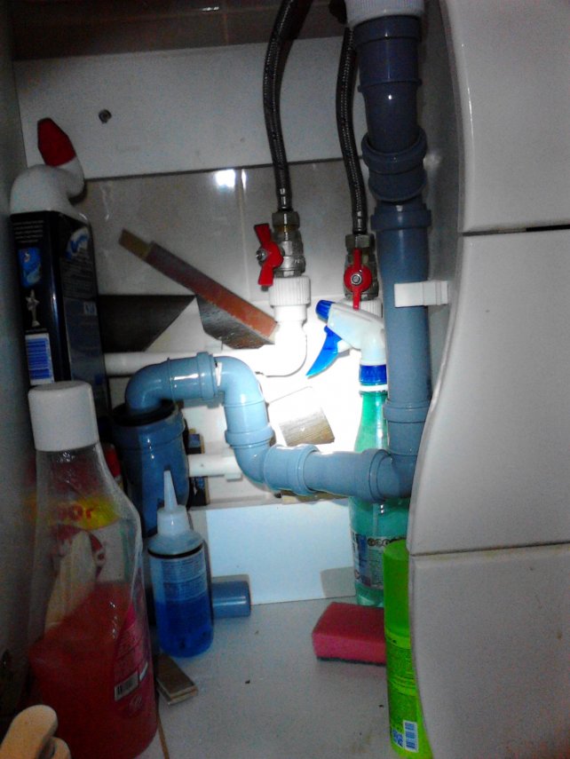

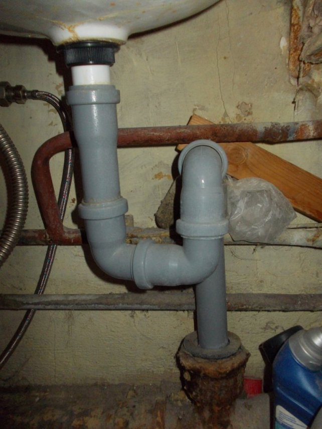

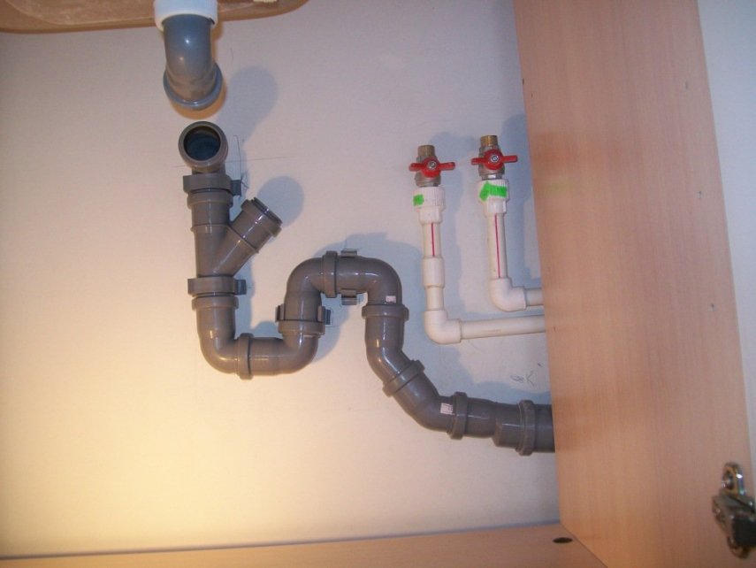

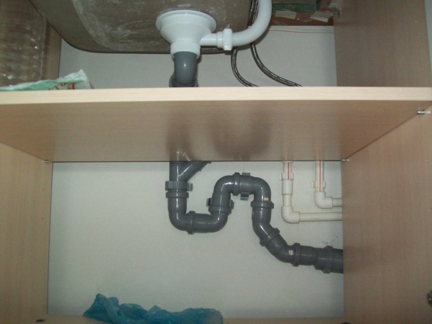

А вот так как на картинках. Нафиг сифоны! Кстати, в этой конфе я натыкался на очень полезные сообщения:
И еще вот:
Мужик пишет: "Категорически не нравится белая гофра от сифона к сливу." Согласен с каждой буквой! И дальше рассуждает: "Была мысль вообще вместо сифона из уголков собрать колено, потом решил, что хоть изредка, но стакан сифона прочищать приходится, а такую кракозябру из уголков снимать сложнее. Если заменить гофру на трубы можно, то для улучшения скорости ухода воды наверное лучше использовать 2 уголка по 45 градусов или вообще 3 по 30, чем один 90-градусный уголок?"
Так вот, предлагаемое решение имеет идеальную полированную поверхность, никаких заусенцев и за 7 (СЕМЬ) лет НИ РАЗУ не требовало прочистки механической или химической! Прочищать приходилось крестовину, в которой сунута гайка, в которую монтажный винт вкручивается, которым притягивается штампованная тарелочка с дырочками. На этой крестовине собирались волосы женщин, моющих расчёски. Такая разборка случилась совсем недавно, спустя те самые 7 лет после ввода в эксплуатацию. Да и то, в конструкции, фотку которой я покажу позже. Не успел сделать. Там вообще тонюсенькая трубочка. Даже не помню диаметр. И не забивается.
"Крокозябру" из уголков снимать не надо. Мало того, один мой товарищ вообще захреначил "крокозябру" в стенку. Замуровал. О как!
"Крокозябра" из трубы 40, а дальше переход в 50 и далее в 110. И если что через 40 проскочило, так дальше точно проскочит.
И еще одна картинка. Диаметр вообще 32. Функцию сифона выполняет, слив отличный и не забивается, потому как нутро идеально гладкое.IMG_20170719_215426.thumb.jpg.382f03636f5e168edb8b77bb85614ea2.jpg
Видна лажа: если бы входные трубки были выше, или переход на гибкие пораньше  - можно было бы сливную трубу вообще распластать по стенкам.
Я уже никогда не буду использовать гибкий сифон. И никому не советую.

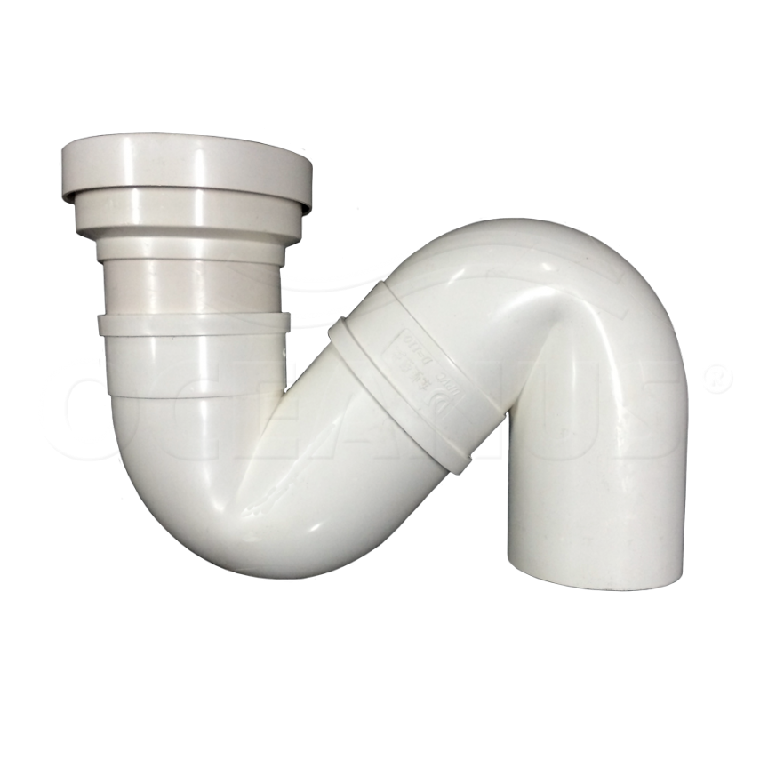

Этот вверх-вниз - самая главная фишка сифона. Образуется трубчатая U заполненное водой. И через эту водяную пробку вонь из канализации не сифонит в наши органы обоняния.
Эх, Настя, должен Вас огорчить. Гофрасифон всё равно придётся покупать. От него используется верхняя часть, что крепится к раковине, а гофрированная трубка отделяется и куда-нибудь еще используется. Но сразу обрадую - такие сифоны стоят копейки.
Надо бы в магаз зайти и сифон сфотографировать. Первое впечатление, когда берёшь трубу сифона в руку - она цельная с оголовьем. Ан-нет! В туда совсем незаметная втулочка сунута. Её выдернуть надо и дальше всё просто.
Короче, покупаете сифон и трубу 40. Сифон в одну руку, трубу в другую и дальше всё моментально интуитивно понятно.
