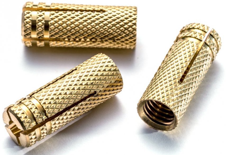

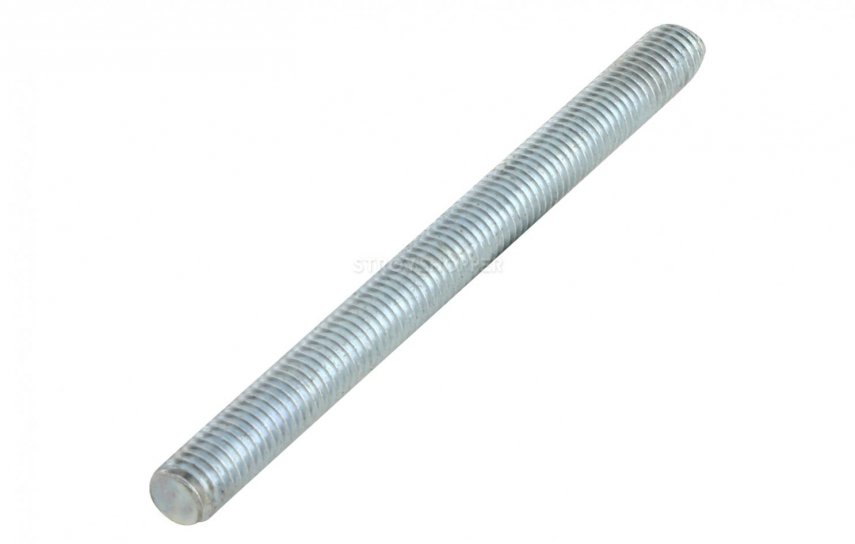

Если в бетон, то вполне пойдет отрезная шпилька и забивной анкер
1fd46cc1603228cf4bd93bb9bf2a9e0d.thumb.jpg.2a401c1f154463247fd6d0f3ba040971.jpgAnker_latunnyi_zabivnoi.thumb.jpg.696ca56e3168da34ab4e6653920f197b.jpg

Вам показали не забивные, а просто разжимающиеся от вкручивания винтового "сердечника".

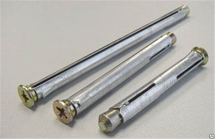

Я бы сделал либо рамным дюбелем

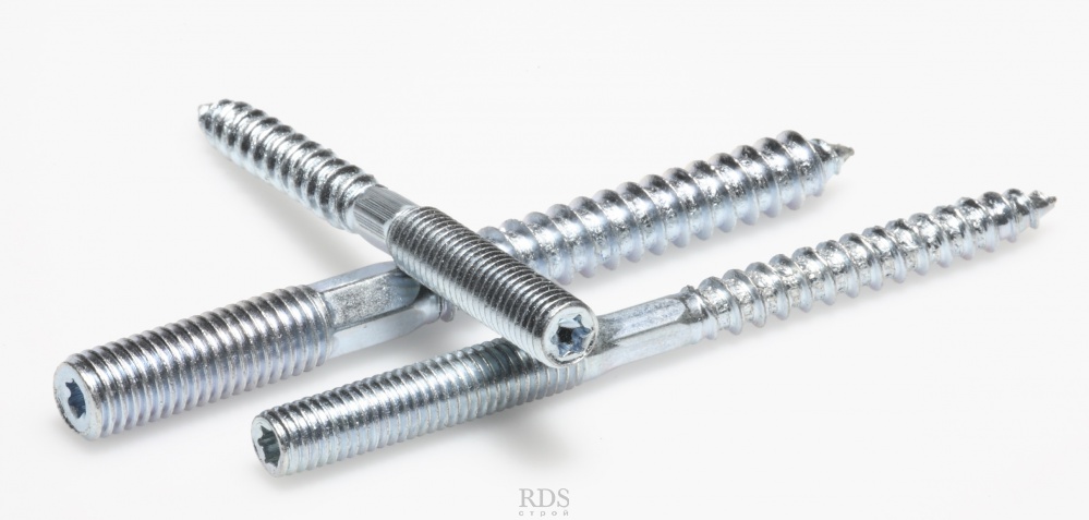

, либо сантех шпилькой

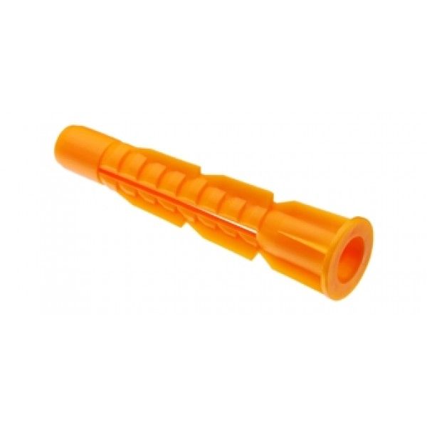

в универсальный нейлоновый дюбель

И те, показанные @pavlik123, и просто забивные, лежат в магазине с ценником "забивные".  И в Сети лежат как забивные. Оба: https://clck.ru/C3yY8 Но не в названии дело, торговцы особо не заморачиваются и Merlot обозначают по русски - мерлот. Тот, который забивной с конической вставкой в комплекте, - штука ненадёжная. И руки не причём. Принцип сомнительный. А вот разжимные рулят! Особенно для начинающих владельцев перфоратора. Я про эти:
Эти не подводят. Правда, тонкость есть - конец шпильки, закручиваемый вовнутрь анкера, рекомендую слегка сточить в конус через точило или болгарку и при вкручивании резьбу чем-нибудь консистентным смазать типа Литола 24 или простым вазелином на конец. Если посадка в кирпич - дыру под них делать поглубже, раза в два глубже длины этого анкера. Разжим у него такой силы, что кирпич может хрупнуть. При всём моём глубочайшем уважении к товарищу @bagayama, я категорически отказался от рамных и аналогов. Никому их не рекомендую для надёжной фиксации тяжестей.

48 минут назад, steamroller сказал:
Эти не подводят. Правда, тонкость есть - ....... простым вазелином на конец.
18 часов назад, pavlik123 сказал:
А бывает купишь их, а внутри конуса нет.
Тогда шпильку в конус и трансформируешь его в разжимной. Кстати, очень часто так делал. У нас латунные разжимные появились существенно позже забивных. Другое дело, там резьба рано кончается и некоторая заморочка с обточкой шпильки. Посему готовый разжимной проще применять.
