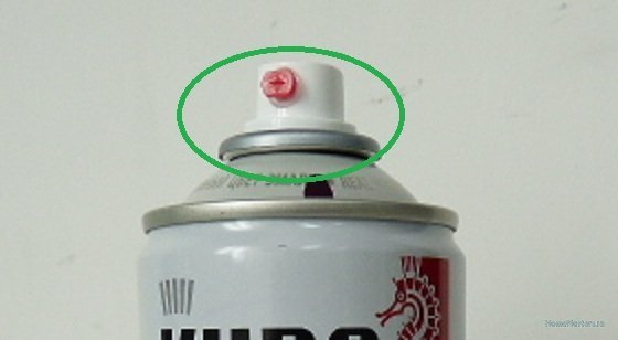

Я адаптером для баллона работал только один раз; он был в комплекте к краске Rust Oleum США. Понравилось. А китайские ни разу не пробовал. Я часто работаю баллончиками (в основном при отделке полиуретановой лепнины, ну и так просто). Так вот обычно покупаю Kudo проф. серии; там на кнопке есть регулятор положения факела. Удобно. А недавно попался без таковой, так я этой круглой струёй испоганил поверхность (перелил и насажал кракелюровых трещин).
Поворотом этой красной штучки меняется положение факела, а само пятно эллиптическое, размером примерно как коробок спичек боком.
