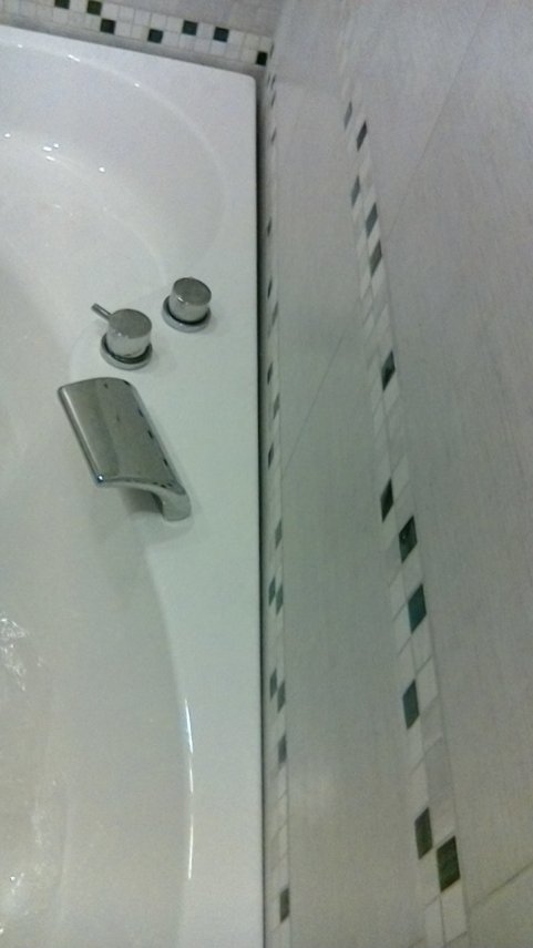

Прикрепил к стене правило. Уровень выставлял от угла. Выставил высоту по углам, а как оказалось в середине со всех сторон ванна просевшая, т.е. углы как бы загнуты вверх. В итоге на правилах лежит только центральная часть обеих сторон. Так верхняя плоскость бортов на уровне, с отклонением в разных местах до 2-3мм.
Промучился с 17 до 2 часов ночи... Немного расстроился, ну ладно уже.
Не уже ли, это такое качество именно этой марки или они все акриловые не идеально ровные?
Хотел уточнить MS полимером нужно пройтись только по щели сверху, когда ванна уже стоит на своём месте или нанести полоску не стену или борт ванны и потом её придвинуть вплотную? Я думаю нанести на правило ещё, чтобы когда придвину снизу тоже все за герметизм по вал ось и склеилось?

Ну все не все, но это одна из причин, почему себе я акриловую брать не стал.
2 часа назад, Karomag сказал:
Нанести полоску, задвинуть, заполнить водой, пройтись сверху

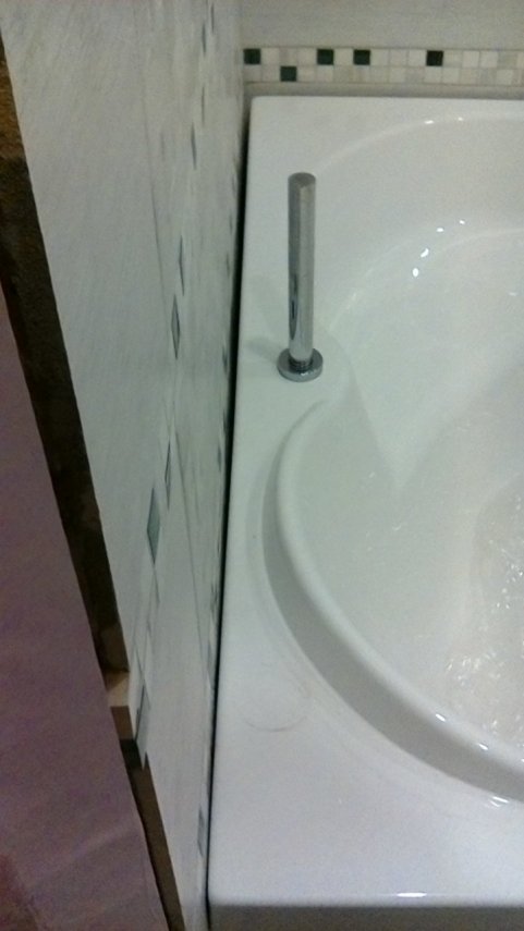

Ну вроде все готово к установке) но что-то страшно стало, когда почитал про ms полимер. Он имеет достаточно крепкие клеевые способности. А смеситель врезан в борт со стороны стены, соответственно рано или поздно потребуется обслуживание. Как поведет себя Fix All при попытке оторвать ванну, как его потом удалять?

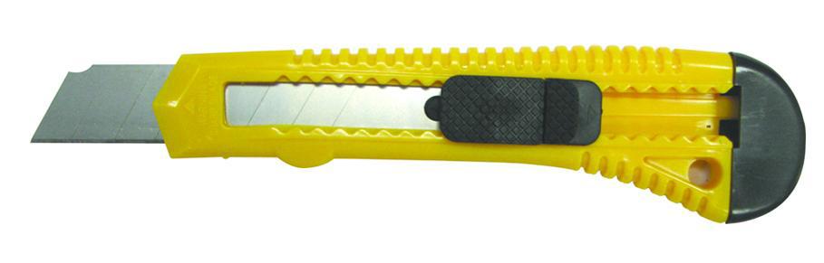

Тонким ножом подрезать

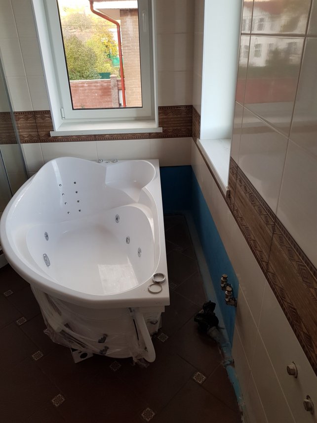

Это очень важный момент. Прошу помочь советом по подключению угловой ванны из литого мрамора.
Смеситель четырехпозиционный, т. е четыре дырки на бортике ванной с разносом до одного метра. Всё это между собой и с системой водоснабжения соединяется гибкой подводкой. В комплекте есть короткие оригинальные подводки, но нужно докупать до нужной длины.
Нужно подобрать что-то очень супер надежное. Ибо после монтажа ванная будет приклеена к стене и отрывать её для регулярной замены подводок даже раз в пять лет не хочется. А подлезть к местам соединений просто так не получится.
Поехал на рынок Мельницу. Там все хором поют, что дешевые отечественные подводки лучше дорогих европейских, так как наши рассчитывают на большее давление в водопроводе. Купил пару метровых подводок Imperial, но ставить пока не решаюсь.
Там же на рынке показали мне трубки Монофлекс по новой технологии - вместо резины там внутри сшитый полиэтилен. Продавцы говорят - это супер-пупер надежный продукт. Если какое мнение квалифицированное на этот счет?
Может быть, какие-то импортные бренды лучше всех обеспечивают надежность и долговечность? Цена в данном случае не имеет значения. Только где купить оригинал? На Мельнице обошел с десяток палаток и нашел только Стаут и не более 1 м, а мне нужно, минимум, 1,2 м. И то, только гайка-гайка, а мне нужно 10 мм на одном конце для входа в смеситель.
Или стоит всё же остановится на сильфонной подводке?
В одной палатке предложили жесткие латунные подводки, но они где сантиметров 30, не более. Далее предлагается изготовить подводку из металлопласта с заранее накрученными фитингами. Или полностью всю подводку сделать из металлопласта.

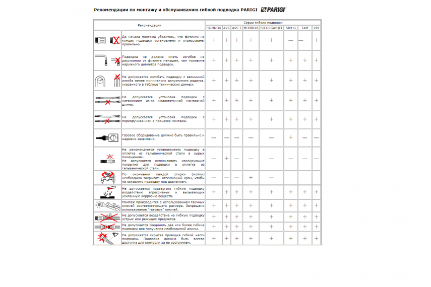

Даже хорошая гибкая подводка не годится для установки в закрытое и недоступное для визуального контроля пространство.
Подтверждения смотрим на сайте производителя (последняя строка)
11 минуту назад, Tehnik-san сказал:
Вот и я до этого интуитивно дошел. И какое могло бы быть оптимальное решение?
Фото проблемы прилагаю. Основная забота - это подводка горячей и холодной воды к смесителю, который будет на выступе бортика примерно в 1 метре от кранов.

21 минуту назад, igor6927 сказал:
Металлопластиком подведите или медью.

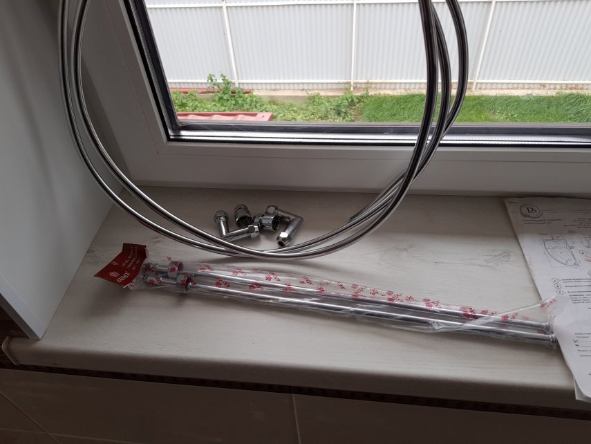

В 21.10.2017 в 20:26, igor6927 сказал:
Вот приобрел комплект для изготовления подводок из меди
А что это позволит отодвинуть ванну?
