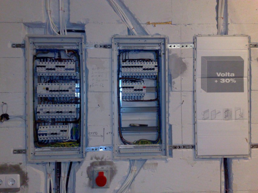

У мя 3 щитка  на дом в гараже 1-ввод , узо , розетки ..2-освещение по комнатам + резерв ...3- слаботочка + интернет + сателит...

6 часов назад, Jurij сказал:
 у тебя скорей всего дом с гаражом в одном флаконе? у меня же, щиток, для домашних потребителей будет в доме, в спец помещении и я считаю, что это удобнее.  + резерв это что, розетки хотел написать? в бане тоже будет свой небольшой бокс, на 3-4 автомата. для общего понятия нужно все-таки накидать схему.
9 часов назад, baton88 сказал:
резерв это
Когда еще нет штукатурки и появилась идея протянуть куда нибудь провод с дополнительным автоматом

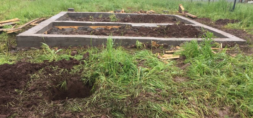

да, все пошло совсем не так как я запланировал. подземные воды на участке оказались слишком близко у поверхности земли или год такой сырой? в общем даже не смотря на то, что участок расположен как бы на возвышенности, хоть и с небольшим уклоном, воды много и расположение всех строений на участке пришлось перепланировать. дом пришлось поставить на возвышенности, гараж внизину, а от затеи строительства погреба в гараже пришлось отказаться. да что погреб, ленту ростверка пришлось почти полностью над поверхностью земли мастрячить, а внутреннее пространство на уровне фундамента гаража засыпать пгс, так что первоначальная смета пошла "к черту". ну да ладно. 20170729_215023.thumb.jpg.17561e427bf452e4f75ebade23711c80.jpgimage-0-02-04-dd8f37b052ab19bd47e6d364a149bebf8c46654d8cefac7d073f0b98443c72d9-V.thumb.jpg.ac36463edae6d7123af597a8a3127b30.jpgimage-0-02-04-c6ee36d5ab5d42f938406ed937fcb77499798c0e477c1f67a1814a2e7649d827-V.thumb.jpg.b6c752ef169829674703e98b36d10c02.jpg

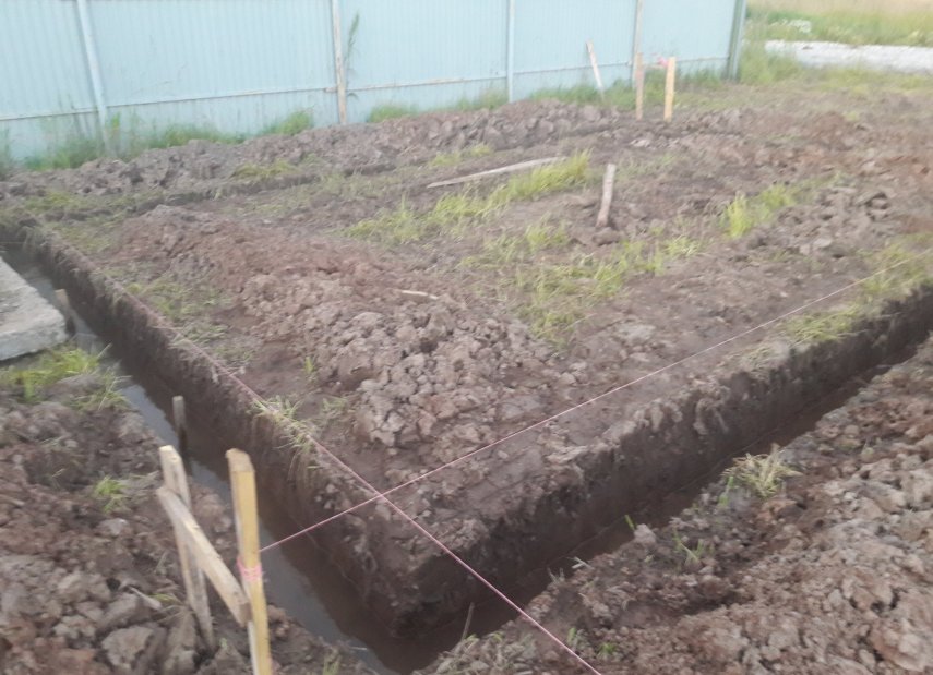

а вы докопались до песка или так на глине и построили? на песке лужи никогда не стоят, а если участок на возвышенности, то такой угв тоже быть не может
до песка не докопаться, одна глина или суглинок, а на глубине 1,4-1,6 м вообще плетняк и ничем его не взять, так что только лента с усиленным стальным каркасом арматурой 16 мм, и бетон класса В20 W6 F100.
под лентой подушка из 30 см пгс и 10 см щебень.
