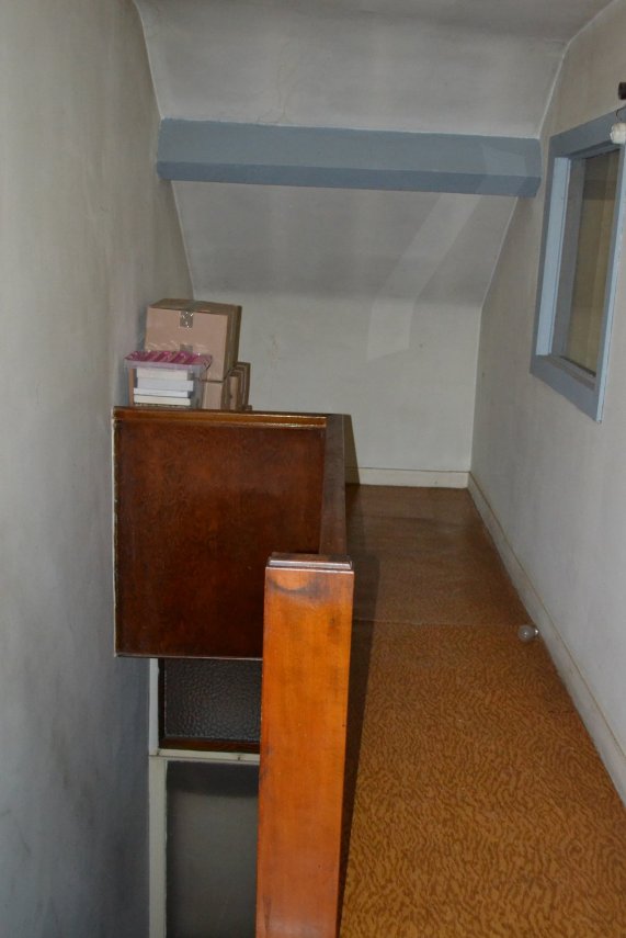

Немного пофотал по углам.

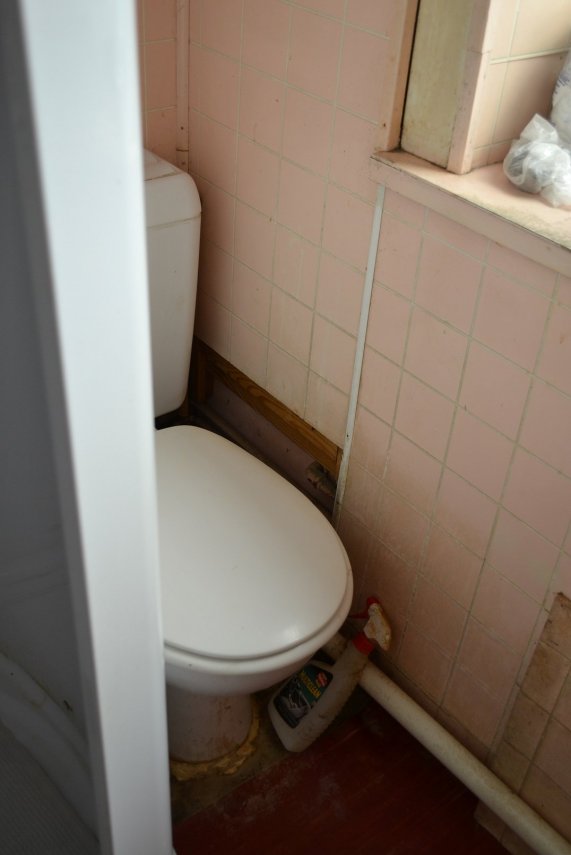

Садик нужно вычищать. Ну а это душевой поддон был в таком состоянии. Комната для душа и совмещенного с ней туалета очень маленькая, планирую здесь душ убрать, а на его место биде установить, а в другой комнате сделать полноценную ванную комнату.

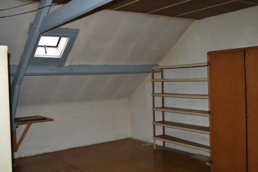

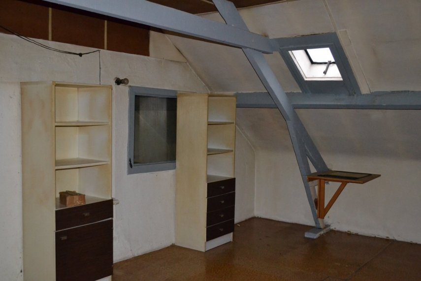

Сегодня на кухне разломал самодельные шкафчики и поставили отмытые от никотина стеллажи с чердака.

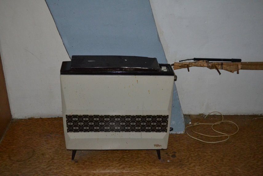

На чердаке планируем покраску и подштукатуривание осыпающийся штукатурки. Крышу нужно менять, а это только лет через 3-5. Т.е это помещение будет ремонтироваться в последнюю очередь. Отопление конечно сюда нужно будет подвести.

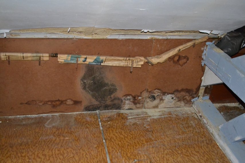

А что там за газетки на трубах сушатся?
С помощью прищепок и газеты закомуфлирована газовая труба.

3 минуты назад, windsor сказал:
Супер. И что, ни кто не замечает? :D Наверно защита от любителей периодики.

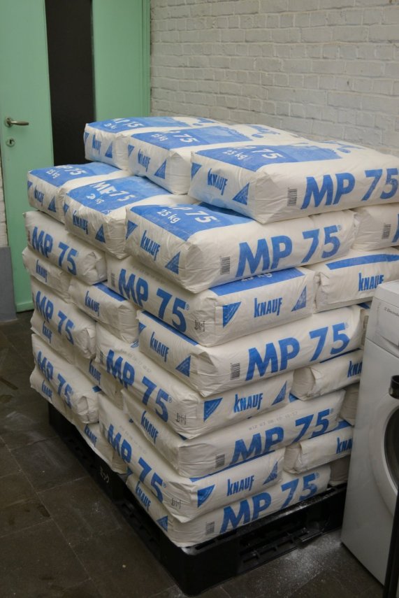

Сегодня сделал первую крупную покупку. Взял сразу одну палету (поддон) 45 мешков. Ободрал обсыпающиеся места на мансарде. Завтра подштукатурю. С электричеством все в порядке. Везде есть свет и работают все розетки. Но пока на старой проводке. Электрику отдал план, сколько и чего у нас будет, он все обсчитает, закажет материал. Как привезут начнем делать. Здесь хочу не по комнатно делать, а минимум поэтажно.

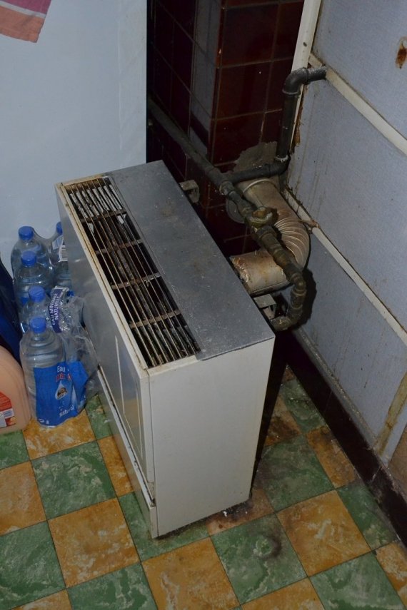

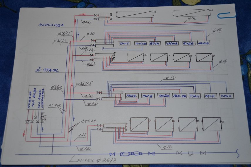

Ну и хотелось бы начать обсуждение схемы отопления. Отопление планирую делать параллельно с электрикой. Сроки поджимают, еще месяц два и будет довольно прохладно.
По схеме коротко: Котел планирую брать двухконтурный 28 - 35 kw, из котельной трубы вывести в комнату и поднять стояками наверх. 5 коллекторов - три на отопление и два на разводку горячей и холодной воды. От котла до коллекторов на подачу и обратку - труба стальная оцинкованная. От коллекторов разводка на радиаторы  Henco. На горячую и холодную воду только Henco. Все планирую собрать на прессфитингах. Сталь на фитингах Viega, Henco на родных прессфитингах. Машинку буду брать в аренду. Хотелось бы услышать ваше мнение. Рабочая ли схема, чего еще добавить, что убрать и т.д.

Мужики, как насчет схемы по отоплению? Если кто глянул, выскажите свое мнение. Будет ли все это работать без дополнительных насосов, достаточный ли диаметр трубопроводов, где поставить обратный клапан. Отопление буду делать в первый раз. Скорее всего сам или с минимальным привлечением специалиста, если такового найду.
Я конечно не профи в этом деле, но мне не нравится. Пока начну, а там видно будет....
1. Два этажа и мансарда. Я бы смотрел в сторону парапетного котла с бойлером косвенного нагрева, и организовать это все дело в отдельном помещении. Это возможно?
