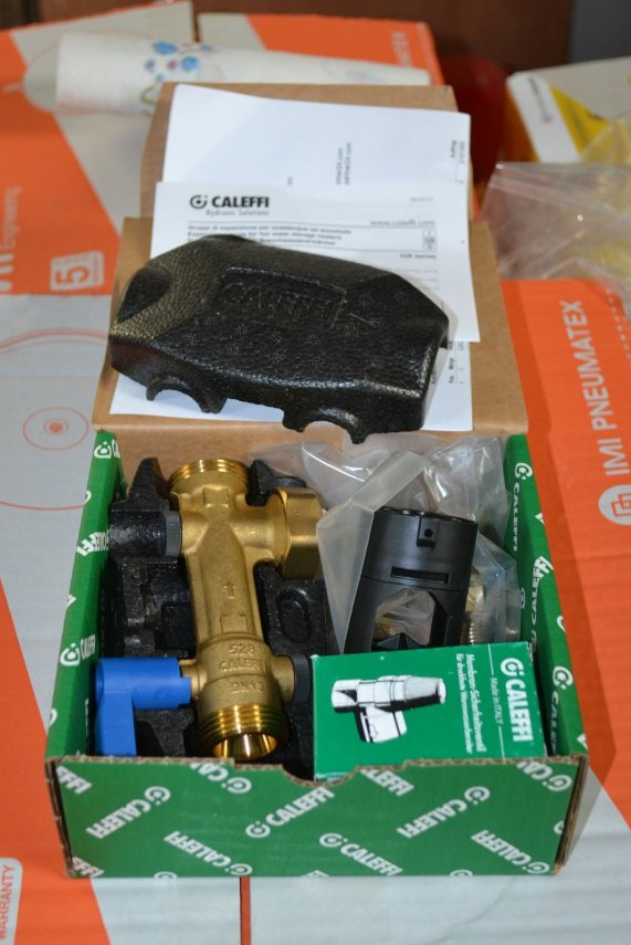

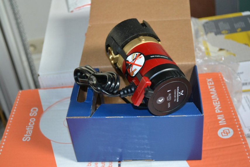

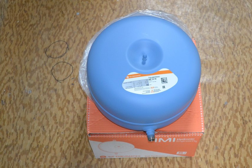

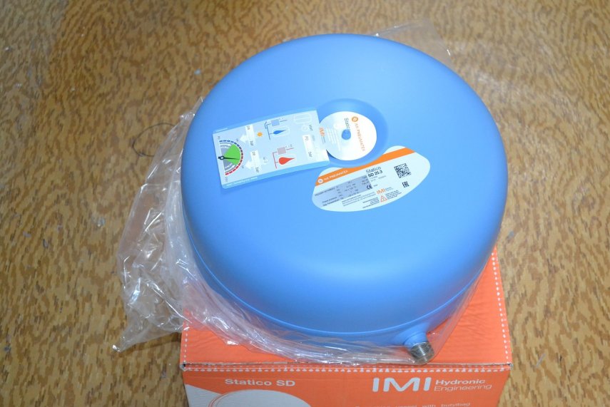

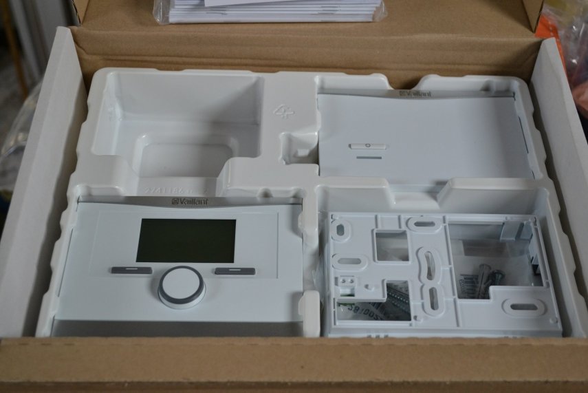

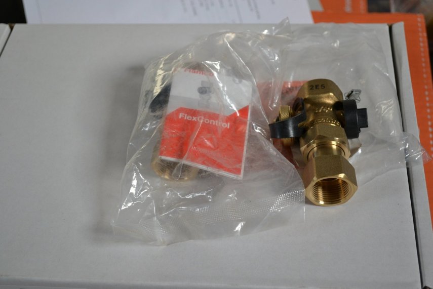

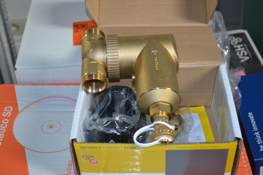

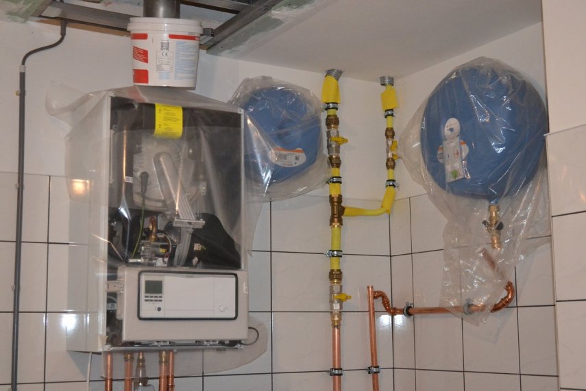

Как и обещал вчера фотки для основных узлов котельной, которые я прикупил недавно (расширительные баки, группа безопасности бойлера, беспроводной термостат для котла, фильтр с магнитным уловителем и помпа для рециркуляции). Группу безопасности для котла ещё хочу купить компактную.
024A.thumb.jpg.95abd8a2a76e633c053f8c44820ebd9f.jpg025A.thumb.jpg.a5a45d4a1cb14ef3228a9c6684339b56.jpg026A.thumb.jpg.1bc6a315324ef1a823a40fb0ce8366b9.jpg027A.thumb.jpg.2808c525952c865e42d07fc5afa49e99.jpg028A.thumb.jpg.325a1b192dc16956b5bad0182bdfec5c.jpg029A.thumb.jpg.a3bcadf33a87cdbc22ced5785e0d0622.jpg030A.thumb.jpg.27fb39d5fb74fbb0d9646d10ed517881.jpgПосчитал сколько я затратил на материал для отопления. Получилось по фактурам 6400 евро плюс за последние 8 батарей с кранами 1500 евро. Ни чё так система с коллекторной разводкой выходит.

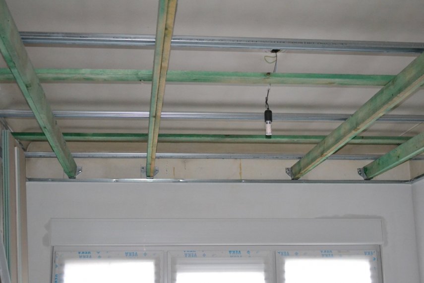

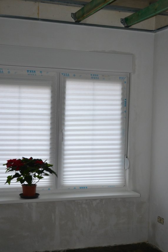

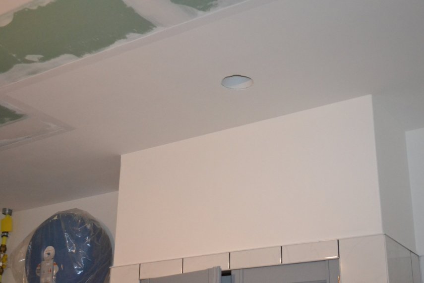

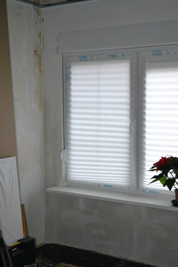

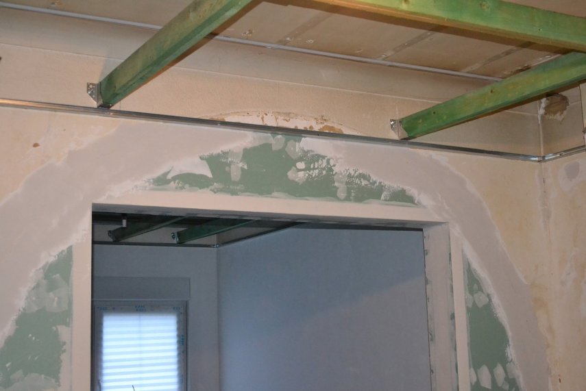

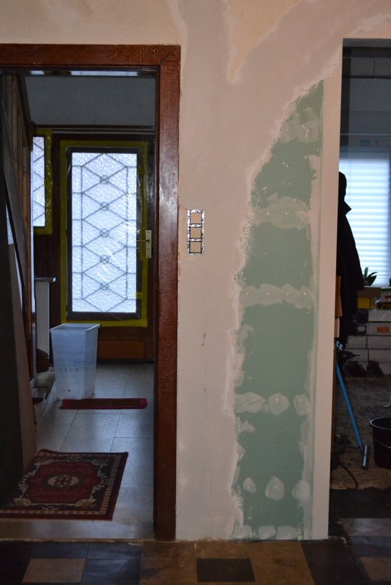

Во второй части зала сделал внутреннюю отделку окна (утеплил, запенил, оштукатурил откосы), поставил подоконник, под ним заштукатурил часть стены и всю стену заармировал сеткой на шпаклевке. Так же сделал ремонт двух стен с армировкой сеткой и шпаклеванием. Установил профиль на стены, поставил балки и накидал перемычек сверху и профиль. Пока не крепил.

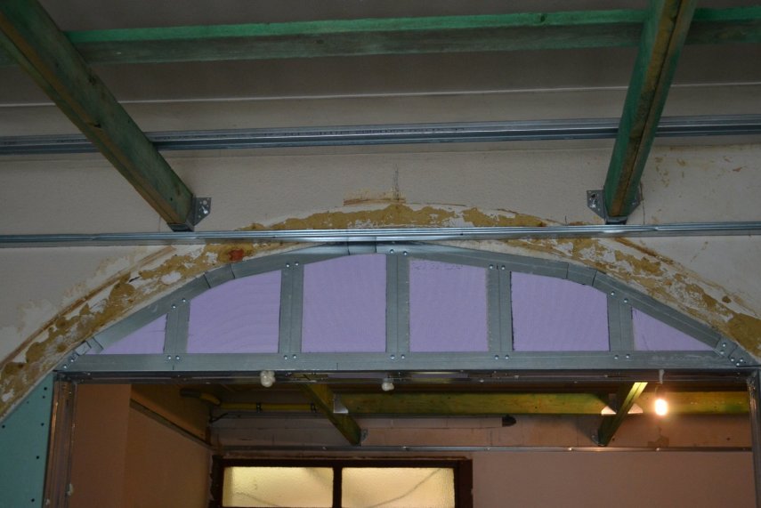

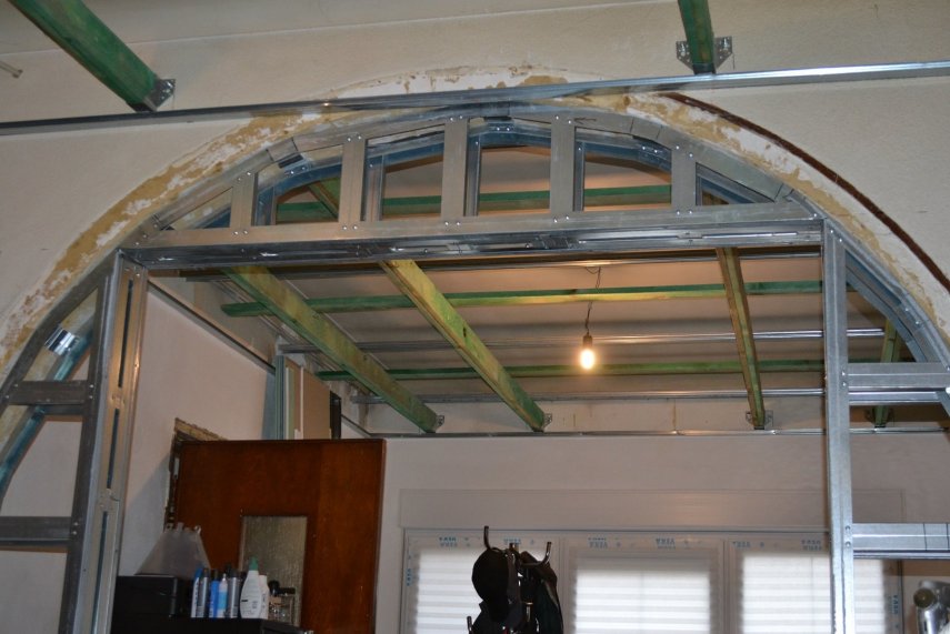

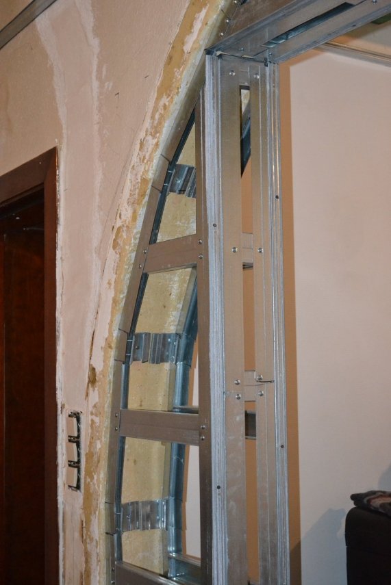

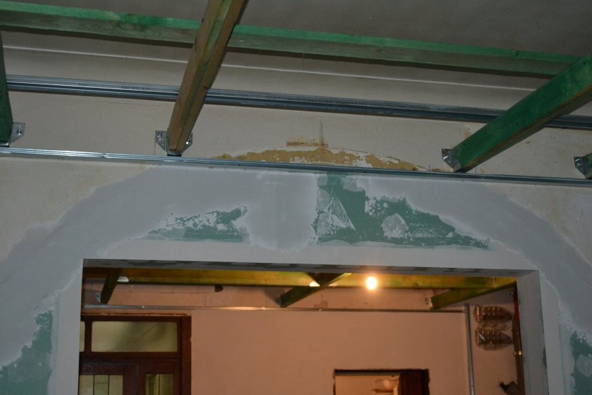

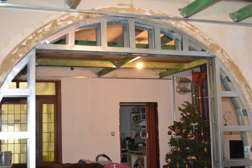

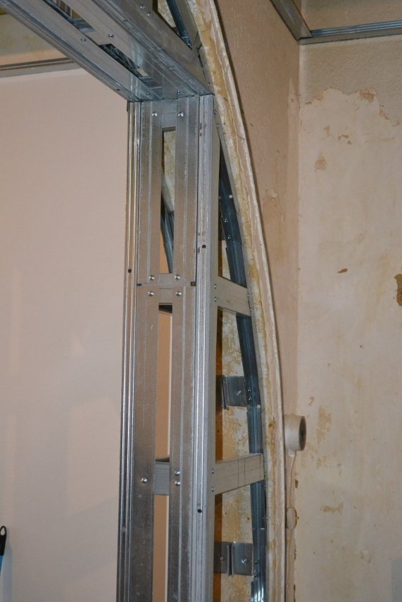

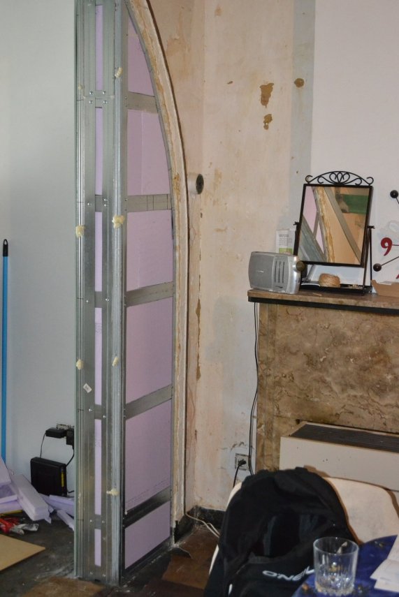

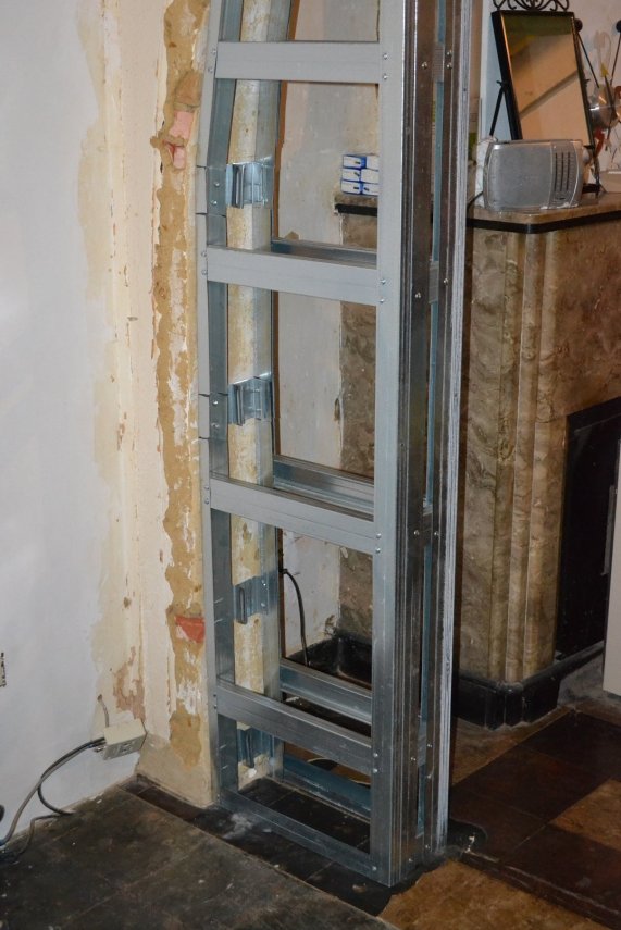

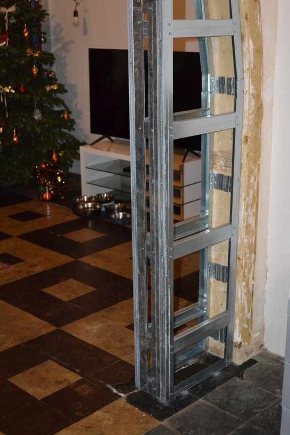

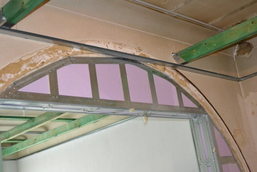

В арке закрепил металлический каркас для изменения её формы. Проём получился 2.17 м по высоте и 1.80 м по ширине. Считаю, такую форму более современной, а прямые линии и углы проще в отделке. Теперь нужно каркас заполнить, обшить ГКЛ и заштукатурить вместе с остальной стеной.
После работ с аркой перейду к навешиванию и подключению радиаторов на нижнем этаже, затем к подготовке стен и навешиванию радиаторов на втором этаже, проводке труб под потолком и их подключению к батареям. А там останется последний этап - сварганить обвязку котла и бойлера и запустить всё это.
031A.thumb.jpg.c1152ad5c02891f9e2f512ee8cb36513.jpg032A.thumb.jpg.2dae931d8ff04d37aabfb184c3191f34.jpg033A.thumb.jpg.a1bfd597acfd4d1888f5046d353d5833.jpg034.thumb.jpg.710fbef07c337ca8266998ca6f9349a1.jpg035A.thumb.jpg.c532cac81080d3920d75be3fb02a7132.jpg036A.thumb.jpg.5c8f02b7fdc7c222f9f840cba8a199b9.jpg037A.thumb.jpg.9c8c1e3d2d4d6286514c59159eda6e99.jpg038A.thumb.jpg.2e7dfe3a2cb66eb361df7a9834b33abe.jpg039A.thumb.jpg.804f080b0790a5eda0b4d6a10f394d71.jpg

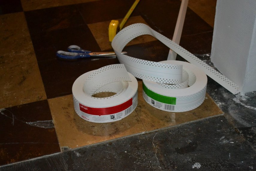

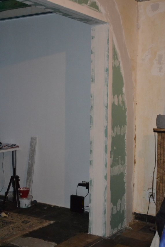

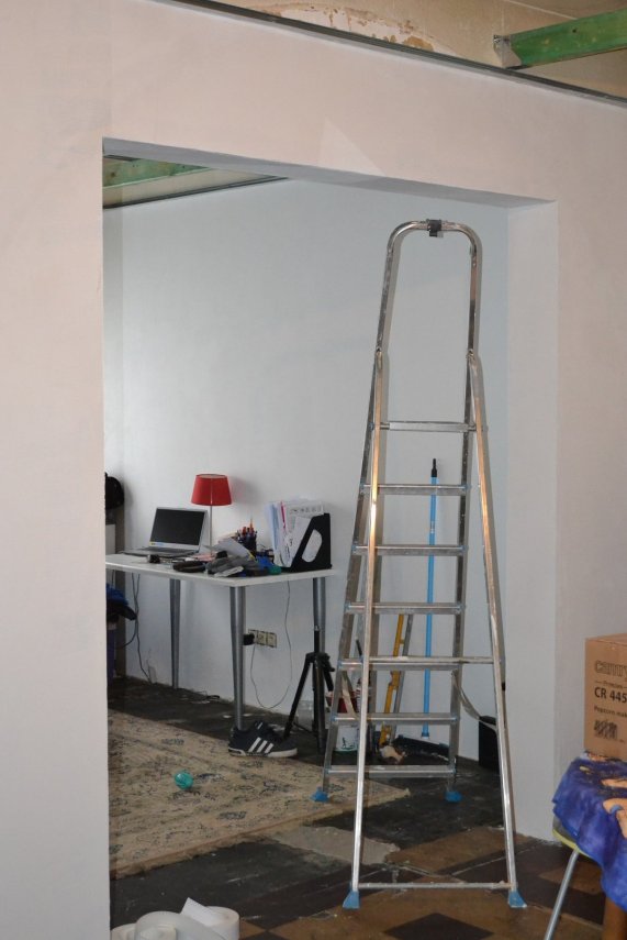

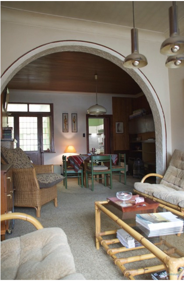

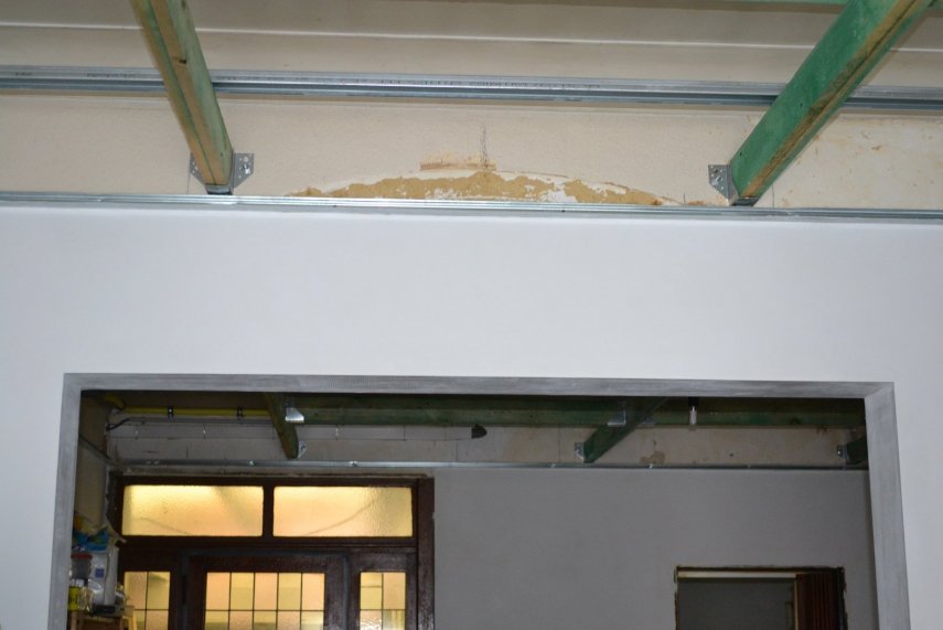

Всё арка потеряла свои прежние очертания. В каркас запихал мягкого утеплителя, сверху пошли остатки твёрдого. Обшил ГКЛ 12 мм. Запенил все отверстия и щели между стеной и каркасом. Стык ГКЛ со стеной протянул заполнителем швов ГКЛ на мелкую сетку. На уголки использовал перфорированную ленту. Заказывал на Амазоне. Зелёная идёт на уголки. Красную буду использовать на внутренних углах стен и потолка. Потом с двух сторон стену армировал сеткой на клей-шпаклёвку. Теперь стены в двух частях зала готовы, Потом останется пройтись финишной шпаклёвкой, грунтовать и красить. На этом этапе стены оставляю в покое и буду браться за доводку стен под радиаторы на втором этаже.
На последней фотке как было раньше.040A.thumb.jpg.1c895fcbc90b3b7beb09bbcf8c4b9758.jpg041A.thumb.jpg.156b0beb21fbe271d927bda7aa568996.jpg042A.thumb.jpg.b75e39e3da5799daeffe4f964086f89a.jpg043A.thumb.jpg.2eccc791b45be971dc7d6026b183f174.jpg044A.thumb.jpg.f3e06deeb176a9682b47e3fabe252a50.jpg045A.thumb.jpg.ab651c8cc13c6b810940af9674f0ff8b.jpg046A.thumb.jpg.fec41d559b2e6838f883eb2c147fe7d4.jpg047A.thumb.jpg.07567b2cd42d297dedd35be26c66cd5c.jpg048A.thumb.jpg.4798c524c4e0972e80cf147e68bac752.jpg049A.thumb.jpg.3405429bb504684aeb896ac058c0ef6d.jpg050A.thumb.jpg.ece6881783bd56cea02580a155180d22.jpg051A.png.c58bbf347f949064a6da35d1ec50a747.png

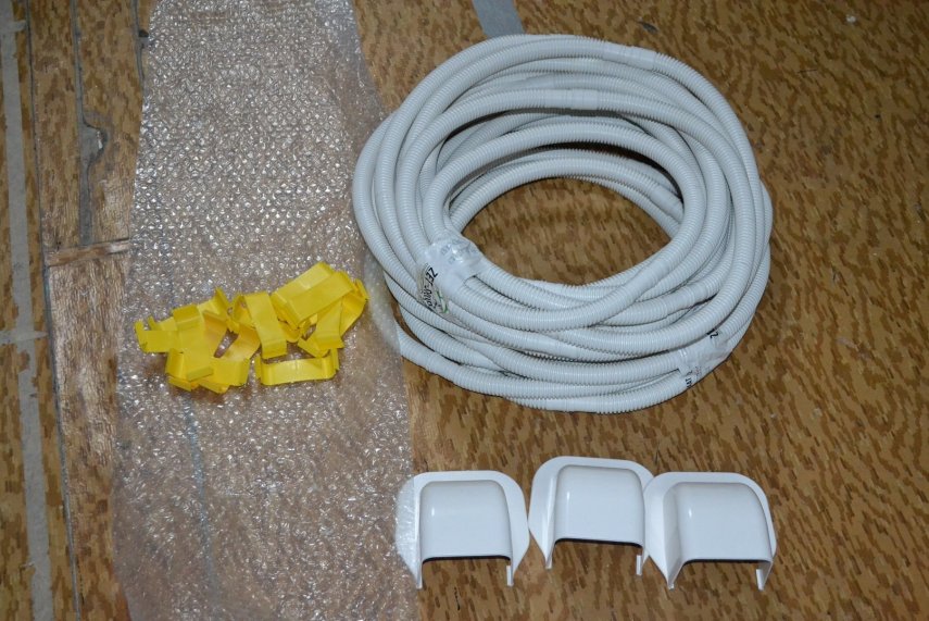

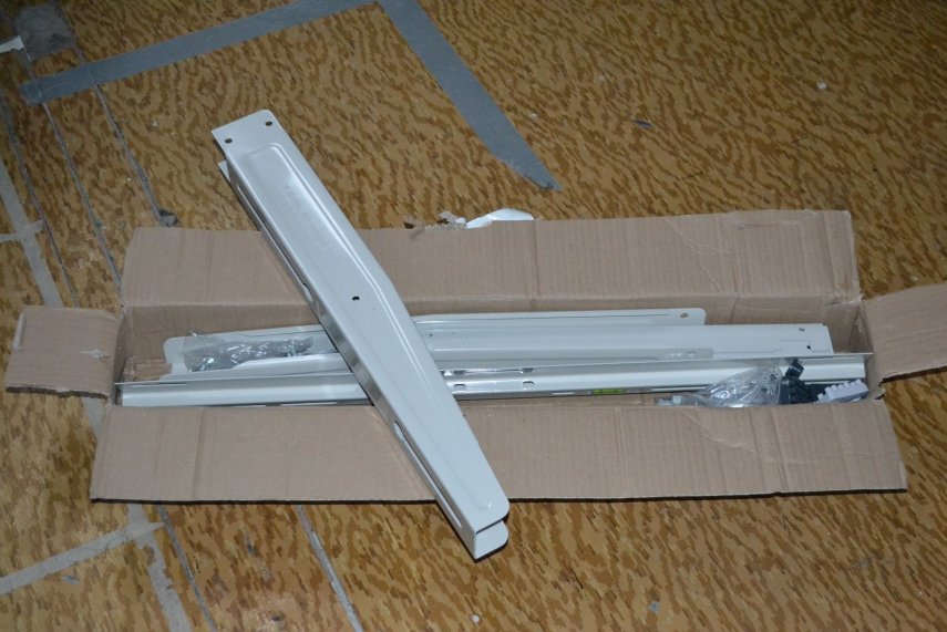

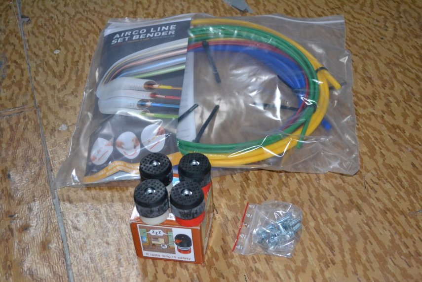

Несколько дней ушло на обдумывание и принятие окончательного решения по расположению внутренних блоков кондиционера в комнатах с учетом прокладки магистралей. Попутно составлял список до мелочей всего, что для этого нужно. По приемлемым ценам заказал всё в трёх разных местах. Вышло на 626 евро. Да. Ну если учесть, что установка через фирму кондея с одним внутренним блоком будет стоить 1200, а за каждый последующий вроде по 800, а их у меня три, то экономия получается приличная.

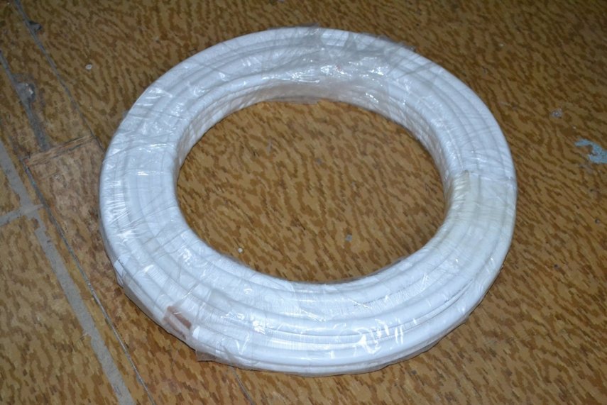

Главное теперь голова не болит как гнуть медные трубки в теплоизоляции. Заказаны четырёхметровые нейлоновые струны. Пришлось заказать комплект на все размеры за 60 евро. Это на 1/4,3/8,1/2 и 5/8. Придёт всё заказанное, сложу на мансарде и все силы и мысли на установку радиаторов, подводку труб и обвязку бойлера. Но думаю максимум в конце мая кондеи должны быть установлены. Этот год решающий. Пришла пора жить уже если не в комфорте, то хотя бы в тепле и прохладе.

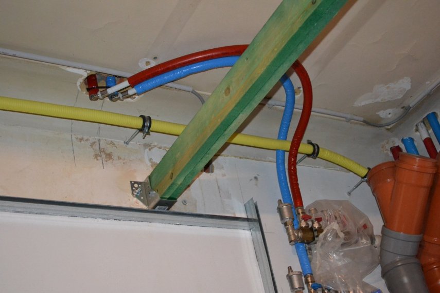

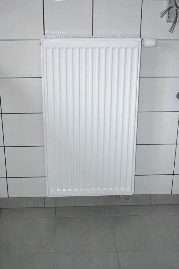

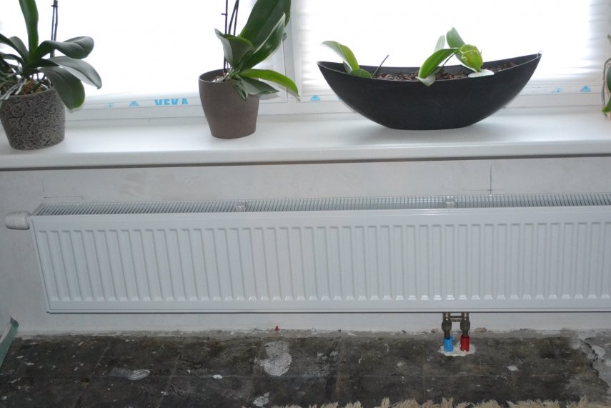

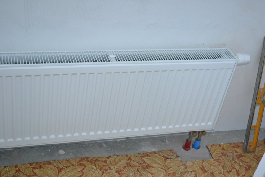

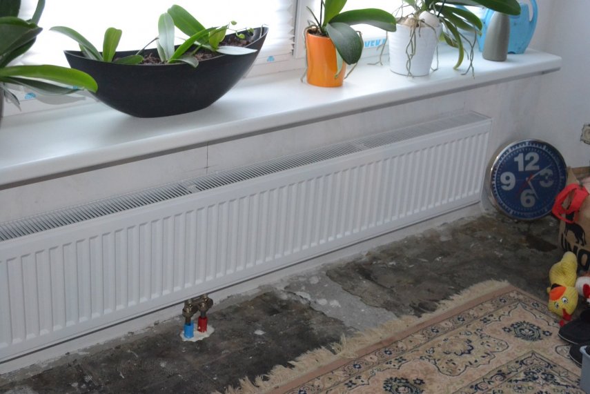

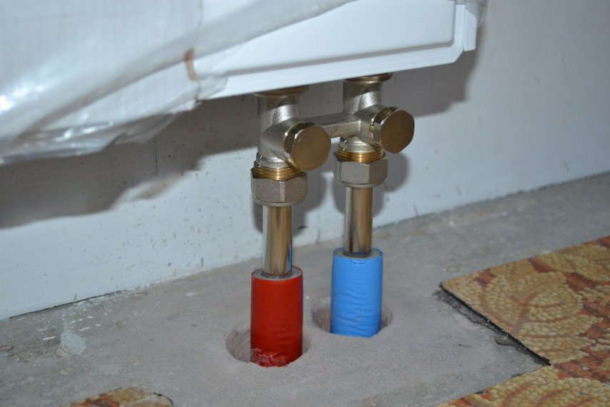

Установил и подключил на нижнем этаже 4 радиатора отпления. Один в котельной, один в кухне и два в зале. Три подключены из стены, один самый дальний в зале подключен из под пола через подвал с помощью металлических трубок.
Пришли почти все заказы для подключения кондиционера. Осталось мелочёвка и насос для вакуумации. Но как говорил складываю это на мансарде и занимаюсь подключением радиаторов на первом этаже.

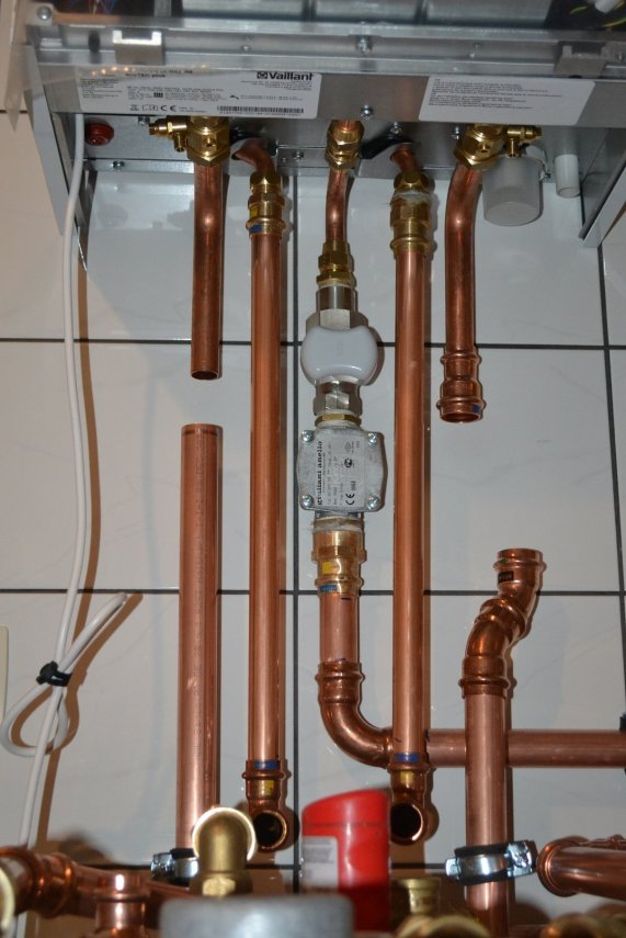

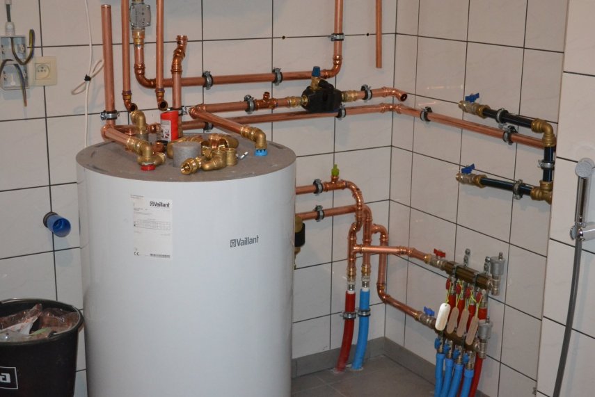

Договорились со знакомым пару недель назад, что он сделает обвязку котла и бойлера, подключение и настройку котла, подключит газовую магистраль. У него есть опыт в этой области и необходимый инструмент. Да это будет стоить денег, но я согласился на это, чтобы выиграть время. Сейчас снимаю упаковку со всех радиаторов, протягиваю все соединения, ставлю заглушки где нужно и термоголовки. Два радиатора останутся не подключенными. Это придется сделать позже после подключния системы отопления и отключения старой газовой магистрали. Один радиатор в нашей спальне не смогу подключить - в стене через всю комнату проходит газовая труба и засверливаться для установки консолей как то не хочется. Второй радиатор совсем маленький нужно повесить в помещении туалета. Но сейчас там остаётся подключенной газовая колонка, проходят трубы для воды, там просто не повернуться, а подключение там будет не лёгким, нужно и сверлить коронкой и штробить. Поэтому два радиатора будут подключаться к системе позже.

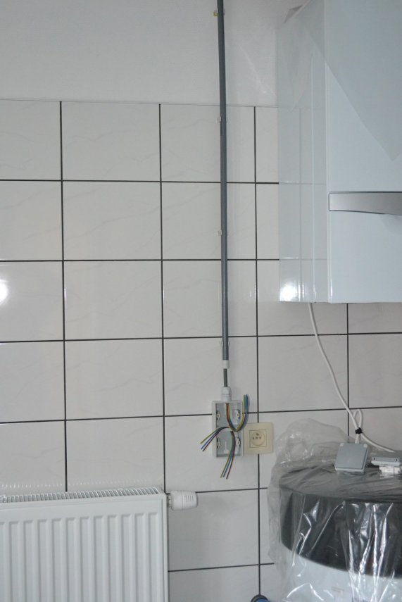

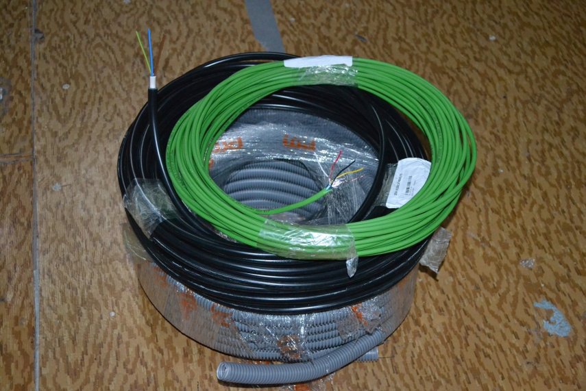

К газовому котлу пришлось протянуть дополнительный кабель и поставить сдвоенную розетку. Там будет подключаться система для титанового анода бойлера и возможно помпа для рециркуляции горячей воды. Нужно было конечно об этом раньше подумать, но не всё можно предусмотреть когда делаешь в первый раз. Два кабеля на 1.5 мм которые были подведены к месту обвязки котла придется отключить за ненадобностью. Раньше один кабель планировал для помпы циркуляции г. воды, а другой для дополнительной помпы системы отопления. Сейчас помпы котла считаю вполне достаточно, а помпа рециркуляции будет подключаться или в розетку или непосредственно к самому котлу.

И ещё такой вопрос. Можно ли циркуляционный насос Grundfos COMFORT 15-14 BA PM с функцией autoadapt подключать непосредственно в плату котла? Если кто знает конечно. Мне кажется тогда он потеряет функцию autoadapt и будет управляться котлом. Сам насос с вилкой, просто в розетку воткнуть и всё, поставив датчики на трубы, но знакомый кто будет делать обвязку котла хочет его подключить непосредственно к плате. Как то мне кажется не очень разумным такое решение. Или я ошибаюсь?
Я бы тоже к котлу не подключал. В этом случае котел будет стремиться постоянно поддерживать заданную температуру.
У меня насосы идут сразу на свои автоматы в щиток

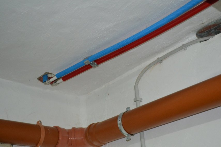

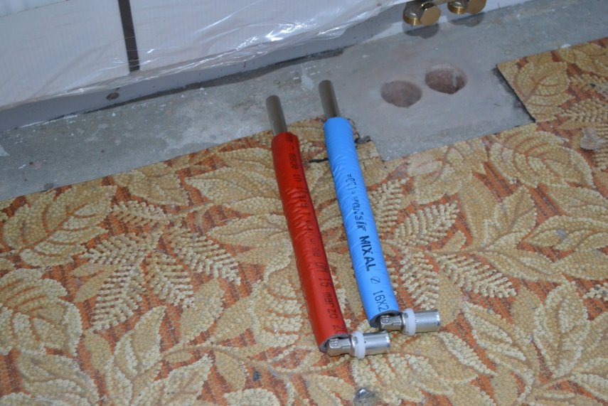

Дело сдвинулось. Пока только предварительный монтаж без опрессовки. Здесь работал как подмастерье. Подать инструмент, принести комплектующие. Может на этой неделе вся работа будет сделана. Я закончил в этой части помещения потолок, нужно завтра, послезавтра смонтировать и подключить душевую кабину. Жаль, что приходится делать частями, но по другому никак. Манометр в обвязке будет только один на дополнительной группе безопасности?

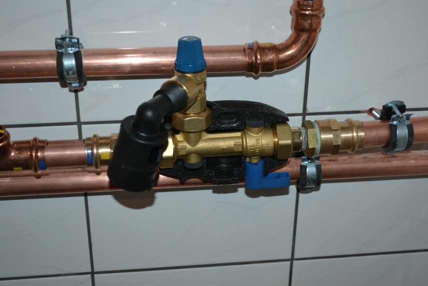

По ходу у меня возник ещё один вопрос. Группа безопасности бойлера со встроенным обратным клапаном. Она стоит на линии загрузки бойлера холодной водой. Получается, что еще один обратный клапан ставить не нужно? А то получится дублирование или я не прав? Ну и еще хочу обратный клапан поставить после насоса на линии рециркуляции.
Насос рециркуляции будет подключен в розетку. Развязка газовой магистрали получилась немного громоздкой. Изначально я планировал кран на основную магистраль, тройник и разводка на потребителей, но спец настоял на дополнительных кранах перекрывающих доступ к каждому потребителю.

Обратный клапан надо бы к каналье подключить через петлю , бывает фыркают они , и потом лужа на полу ..
