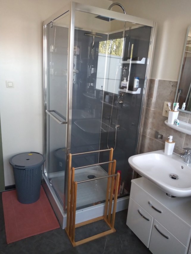

конечно наверно уже поздно, но лучше поставить перегородку, сделать трап обложить плиткой, в миллион раз лучше чем душевая кабина.

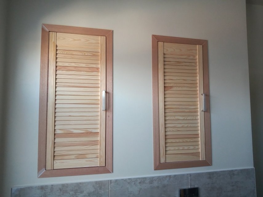

Может вы и правы, Но не хотелось дополнительной нагрузки на пол в виде перегородки и кафеля, плюс обработка стен под кафель спец. составами против воды и т.д. В нашей душ.кабине я вижу преимущества в плане легкого доступа ко всему оборудованию ну и если надоела через пять шесть лет можно поменять на более современную.

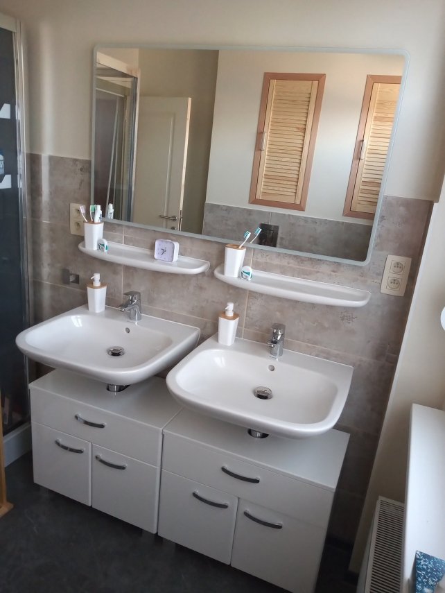

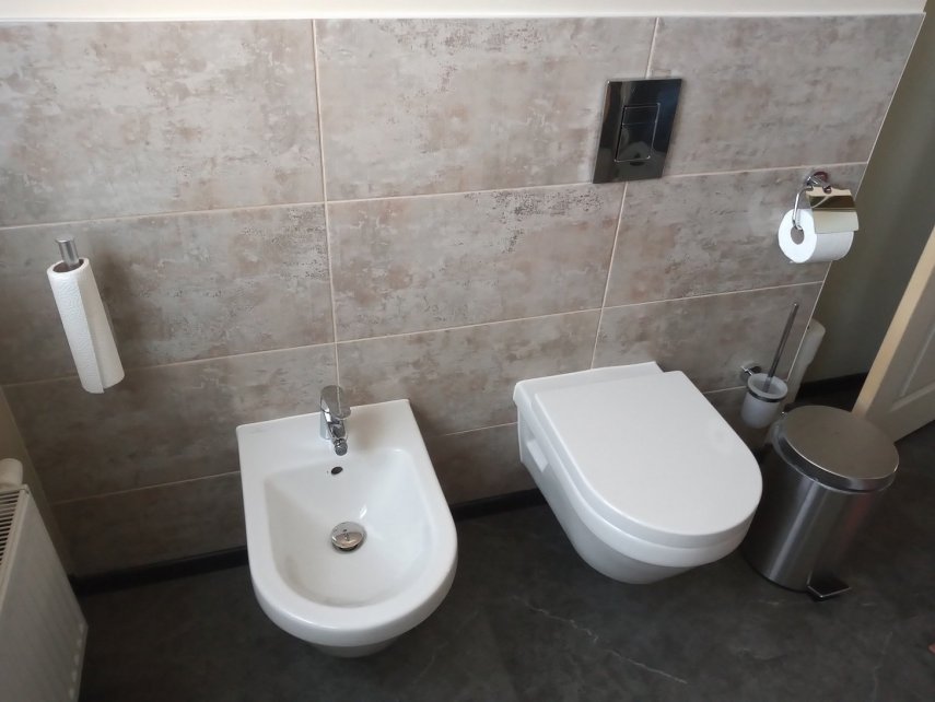

В ванной комнате теперь полный комплект с навеской аксессуаров. Хотя небольшие недоделки пока остаются. Шкафчики под раковины долго пришлось выбирать, чтобы попасть во все размеры по высоте и ширине. Приобрели потому что место не хватает для всякой мелочи и рыльно мыльных принадлежностей.

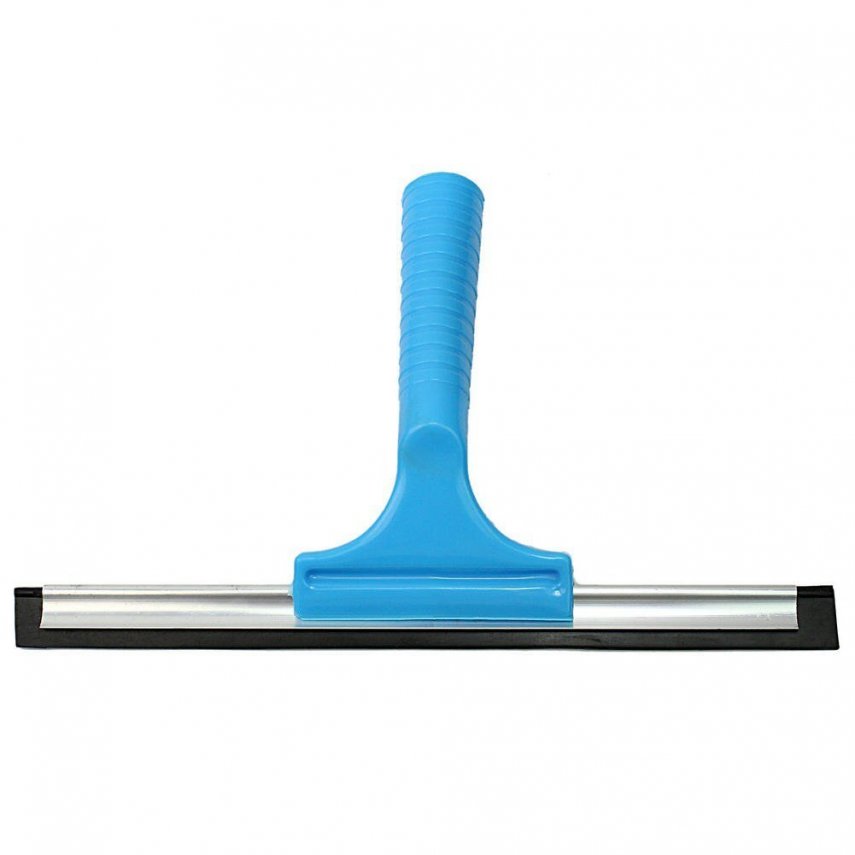

надо было хоть с матовыми стёклами брать и всё равно это беда, после каждого принятия душа её надо вытирать, а всё и везде не вытрешь, короче жопа полная.

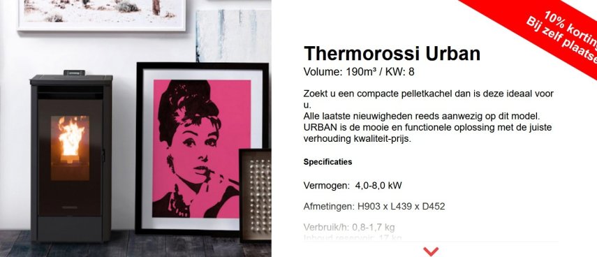

Хотим поставить внизу компактный камин на пеллетах (благо дымоходы я не сбил как знал, что могут понадобиться). Просто как альтернативный источник комфортного тепла и обогрева для нижнего этажа - это две комнаты в зале и кухня. Тепло так же по лестнице будет подниматься вверх и попадать в какой то мере в три комнаты второго этажа. Так же дымоходы от газов будут нагреваться и отдавать тепло в комнаты через которые проходят - это одна из спален и мансарда (чердак). Это в теории. Как будет на практике не знаю. И как это увязать с работой газового котла. Так как термостат расположен внизу, а если там тепло котёл не включиться. Вообщем нужно смотреть после установки камина. Какую температуру будет держать в помещении при работе на минималке, пойдёт ли тепло в другие комнаты, сколько пеллет кушает и т.д. От этого будет зависить уменьшение работы газового котла на нагрев батарей. Сын недельки через две съедет на свою квартиру, попробую нагрев бойлера перевести на 1 раз в день.
Цена вопроса.
Камин стоит с установкой плюс минус 2 штуки евро. Ещё хотим взять 1 палету пеллет. Весом где то около тонны в мешках по 15 кг. Цена за мешок 12-15 евро, это еще 800-900 евро. Камин 7-8 кв. кушает от 0,6 до 1,6 кг пеллет в час. Коллега на работе говорил сыну, что ему хватает одного мешка 15 кг на два дня. Но опять же всё только практическим путём узнается. Это будут первые шаги к уменьшению потребления газа. Вторым шагом наверно станет врезка в систему отопления электрокотла. Хотя цены на электричество у них привязаны к газу. Сейчас электричество подорожало в три раза. Но если это осуществить в дальнейщем будет хотя бы какой то выбор - использовать камин на пеллетах, электрокотёл или газовый. Сейчас такого выбора нет.
Именно камин? Насколько я понимаю, КПД у камина сильно меньше печи.
Может что-то самому выложить с не прямыми каналами и значительной прогреваемой массой?
Про пеллеты слышал, что непохая теплоотдача и, наверно, цена (поскольку можно делать из любого древесного мусора).
Я с ними знаком лишь как с наполнителем кошачьего туалета. :)

Ну это и будет что то вроде буржуйки. Котел написать не правильно, поэтому написал камин. Теплых полов в доме нет. Вот типа такого. Как его правильно назвать камин или буржуйка на пеллетах?
