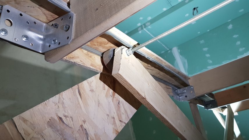

В 04.03.2018 в 16:16, Дмитрий 78 сказал:
фото узлов можешь сделать
Храповик сверху
...и снизу

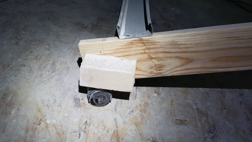

Ролики от старого скейта по направляющей (пришлось на дно потолочного профиля до середины длины подкрутить полоску 10мм ОСП, т.к. диаметр роликов маловат.

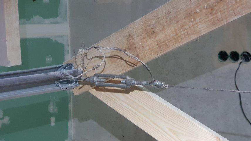

Тяги две, по краям труб. Тросик 3мм только в закромах нашёл, поэтому скрутил вдвое. На одну из тяг поставил талреп для регулировки одинаковой силы натяжения. Один раз отрегулировал и больше не трогал.

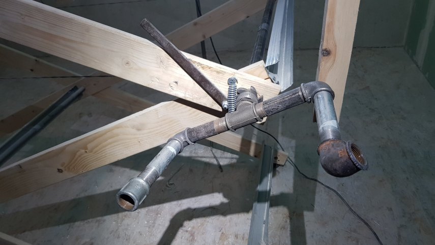

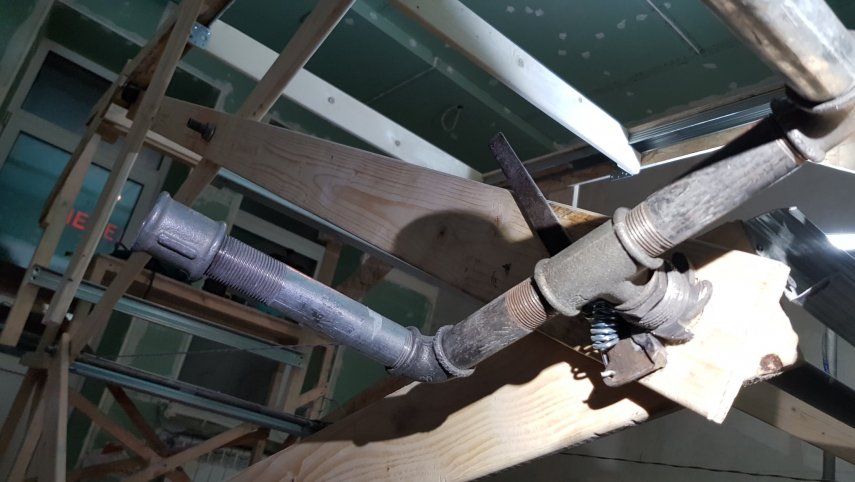

Второй шарнирный узел - просто винт м8 через закреплённую к "суставу" пластину

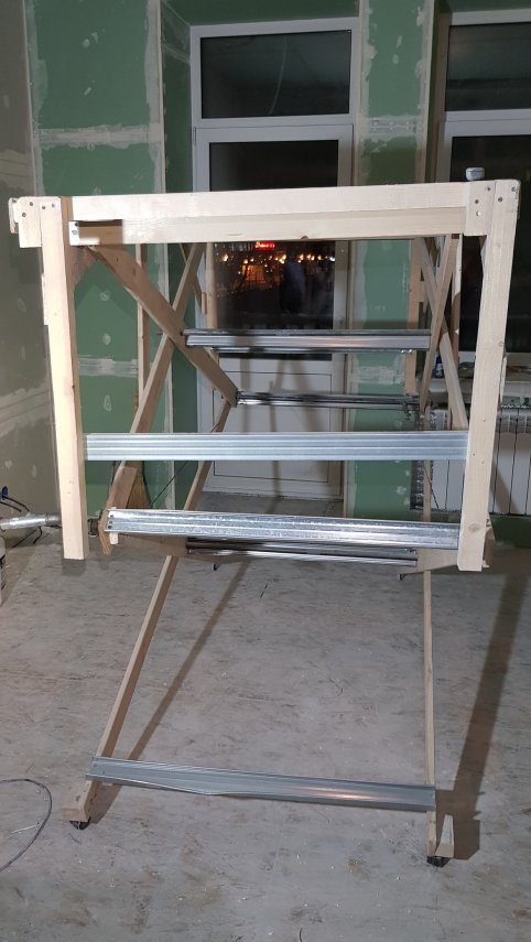

Нижние колёса от старого кресла (ни хрена не ездят, требуется более мягкий ход )
Ну, и вид с торца )
