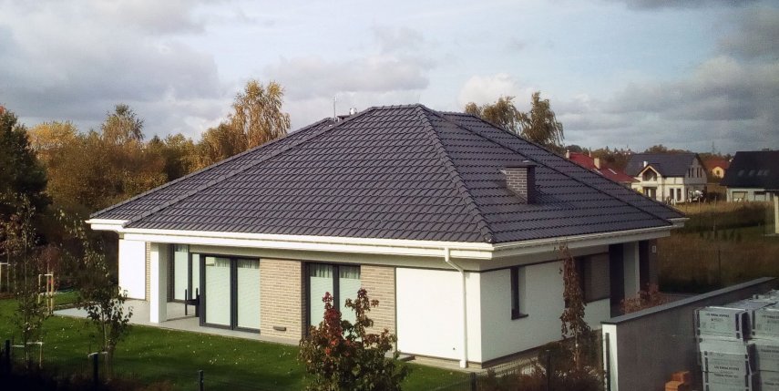

"Ручное" проветривание открыванием окон и форточек - это прошлый век. Все коттеджи, на которых довелось работать, оборудуются принудительной системой вентиляции с рекуперацией. Сторона, выходящая внутрь усадьбы, часто полностью из окон.
Какое может быть отрытие вот таких раздвижных окон в холодное время года?
