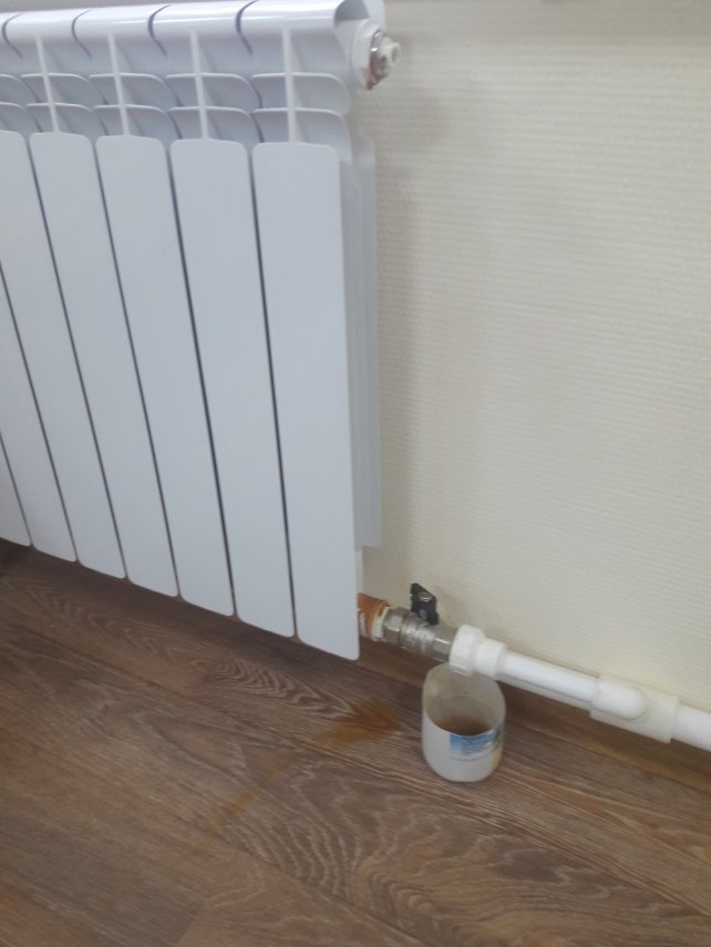

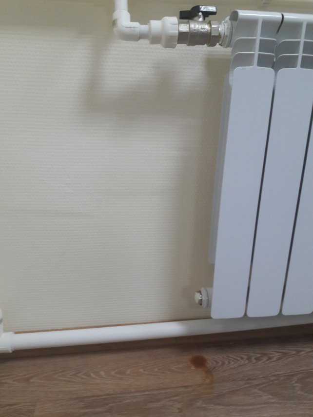

Так, к примеру у нас на работе, с окончанием отопительного сезона была остановлена теплосистема. Для проведения технического обслуживания оборудования, вода из системы частично спускалась, ну а так как в наше здание задвижки на теплосистеме никто не закрыл, осенью с подачей теплоносителя получили следующее...
Не смотря на то, что теплосистема здания новая, была смонтирована в прошлом году, по верхнему уплотнению побежал почти каждый радиатор. Сейчас, спустя месяц подтёков уже нету. Утечки никто не устранял...
