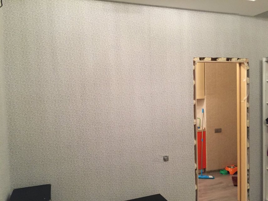

стены почистили от клея старого и прочих неровностец мелких, прогрунтовали. Взяли валики с ворсом 10мм, сметаны 20% замесили, обои преждевременно нарезали в рисунок, я кстати этого опасался но если резать одним за другим то не сложно в принципе.
Половину комнаты поклеили сегодня, больше не успели, понял прелесть грунтовки в полной мере кстати говоря. Обои ложились в общем нормально но потрудиться пришлось (то пузырь вскочит, то рисунок не ровно заходил, то стык чуть в нахлест уходил), получается не совсем идеально конечно но для первого опыта визуально я очень доволен, как закончим клеить покажу что вышло.

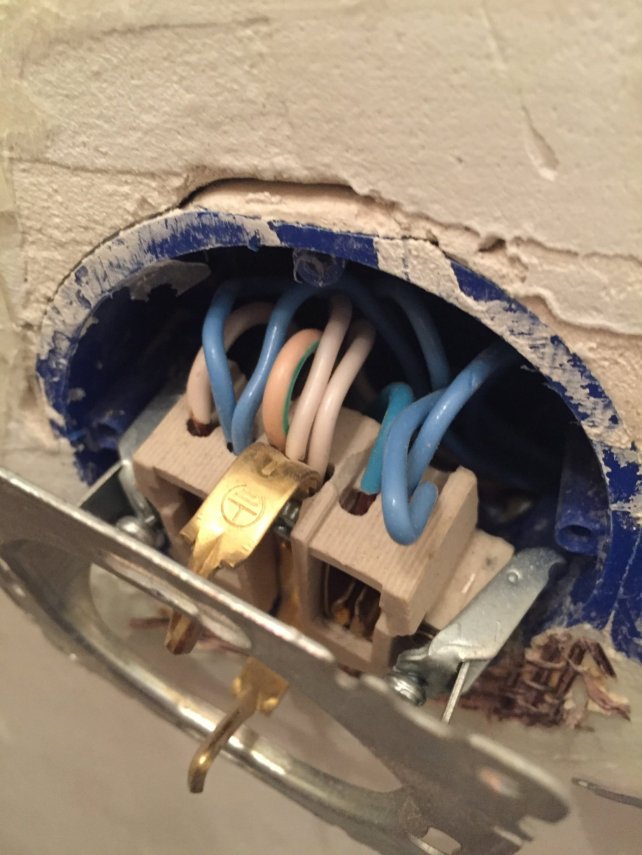

Перед поклейкой я снимал розетки. Есть одна тройная и одна двойная.
По двойной всё вроде понятно а тройная несколько смутила. Там получается от основной розетки уходят провода к двум другим. Надеюсь доходчиво обьясняю. Фото прилагаю. Сама вопрос: это вполне безопасно такое подключение?
нет, розетка рассчитана на 2 кабеля,входящий и выходящий. Если такая ерунда встречается - ставим клеммники, от них уже в розетку

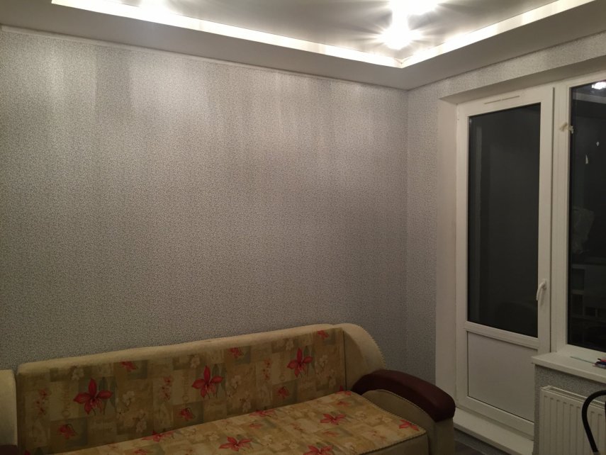

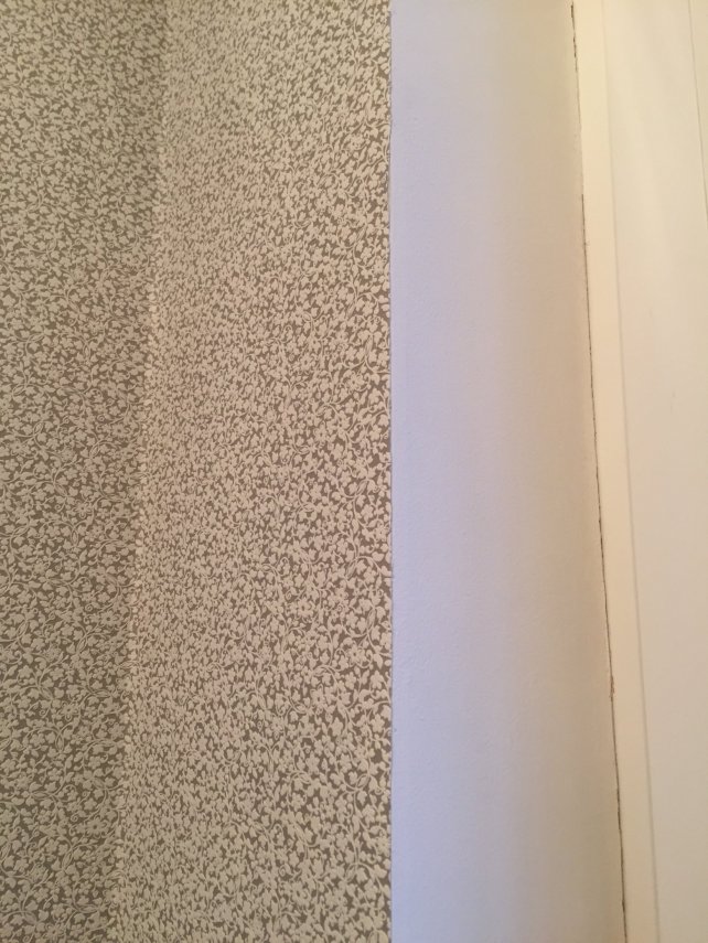

Ну вроде мы поклеили. с плитнтусом я промахнулся правда, его наверное надо было первым клеить но не беда. Отсюда вопрос: чем его лучше окрасить? Есть так же откосы на окнах, из тоже хочется освежить краской, есть какое нибудь универсальное средство? Фото откоса прилагаю.

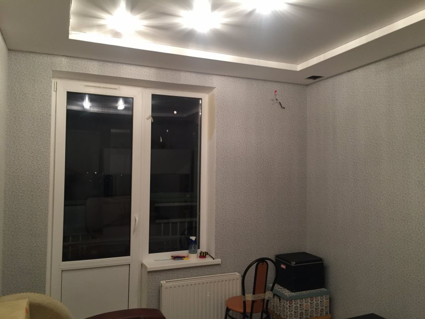

Ну и фото поклейки прилагаю. Стена с торчащим проводом, та самая виновница данной темы, вышла на моё удивление хорошо)
В целом неплохо получилось. Розетку проверить просто. Возьми пробник или тестер и определи где ноль в рабочей розетке. Потом вставь в отверстие где ноль провод достаточной длины, второй провод вставь сначала в одно отверстие неработающей розетки и попробуй подключи лампу. Если загорится, значит фазный провод рабочий, а ноль перебит. Если нет, проведи аналогичную операцию со вторым отверстием. Если и там не загорится, значит фаза перебита.
По откосам - примыкания просят герметика. Лучше пройти MS-полимером, или космофеном, но можно и акрилом, а потом все покрасить краской тиккурила luja.
Спасибо отдельно за совет по примыканию. Везде так "разболталось".
