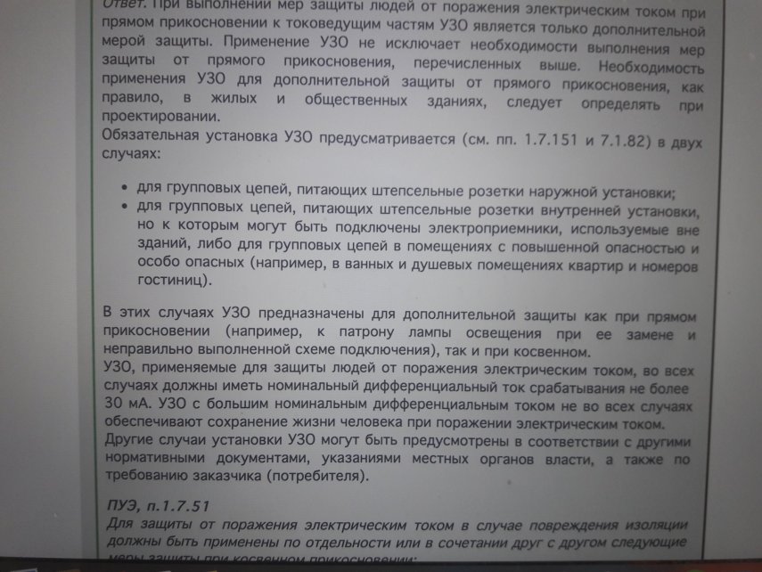

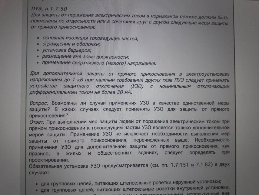

прибегая к ПУЭ, УЗО применяется в качестве дополнительной защиты...
Так  читай что у тебя там написано русскими буквами: "при наличии требований других глав ПУЭ"! А что в других главах сказано? Что применяется система ТN-S / TN-C-S. А у Птахи двухпроводная TN-С, раз нет заземления - там обязательно нужно УЗО.

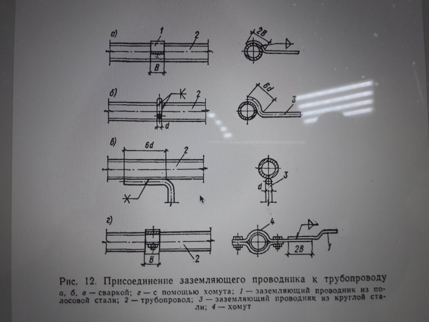

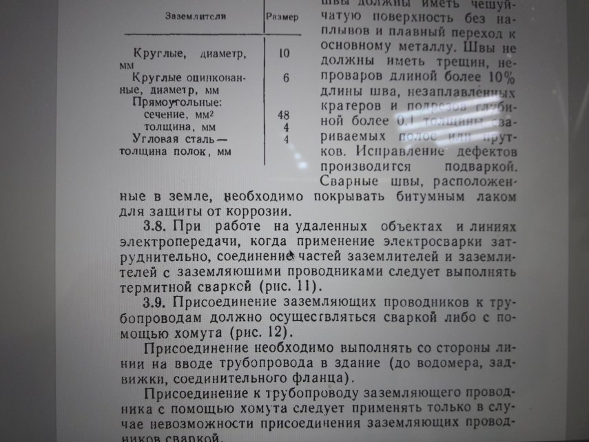

Оль а тебе надо приварить к трубе водопровода (та которая толстая) кусочек полосы с отверстием и от неё ввести провод заземления  в дом

2 часа назад, baton88 сказал:
Я ни разу не писал, что УЗО не нужно
Цитата
"УЗО применяется в качестве дополнительной защиты":
Для трёх-проводки УЗО - дополнительная защита, а для двух-проводки - основная.
"Дополнительная" = "не обязательная", "может не быть".
"Основная" = "обязательная"
1 час назад, bagayama сказал:
воооооо ты начинаешь правила читать:D молодца
только в правилах всегда надо определять крайнего, и ни кто тебе не будет указывать что узо спасёт тебя от поражения электротоком в случае прикосновения (без заземления) , а вот от вывиха шеи или удара головой при падении (долбануть то тебя долбанёт и упасть любой может) узо ну ни как спасти не сможет
