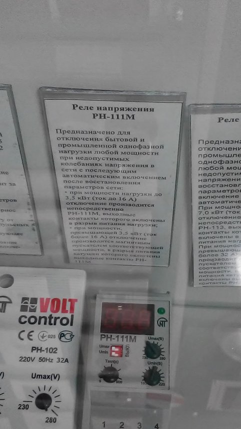

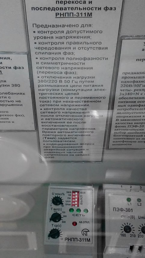

1 minute ago, ptaha said:
Ну это как три автомата, а бывают же и поменьше?
Блин, а я смотрю, там еще и амперы важны для реле, то есть 20А, 40А и т.д.?? Мне-то какое искать?
Это с настройкой, с памятью и вищульным отображением покащателя напряжения. Поэтому в т.ч.  и большой.
Мощность нужно подбирать по потребителям на которые расчитано реле. Я брал с запасом. Например второе реле на 20А у меня только для холодильника.
7 минут назад, ptaha сказал:
Если я ничего не напутал, то у вас вводной автомат 32 А. В таком случае общее РН должно быть не меньше 40 А.
5 минут назад, Evgen сказал:
"Жирно" :)
Для холодильника и т.п. девайсов с компрессором удобнее ставить отдельное РН (например такое), и выставлять временную задержку на включение в пределах 6-10 минут.
