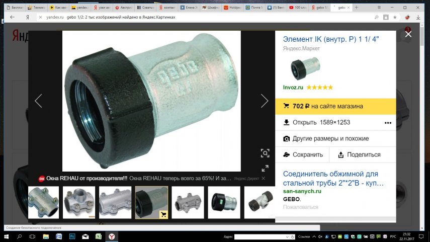

19 минут назад, Дмитрий 78 сказал:
Но Гебу при таком давлении легко можно надеть
ОХРЕНЕТЬ!!! Век живи - век учись! А теперь сравни с моим эскизиком! Оказывается, такое уже давно существует! И давно!!
на картинке та самая муфта Гебо.

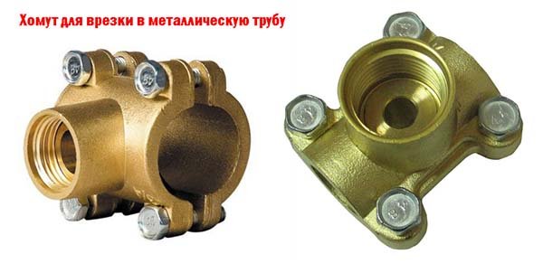

Есть еще версия - сделать на той трубе боковой отвод в "живом" месте, выше по течению:
Он монтируется и под давлением - дырявится дырка через привинченный хомут и шаровый кран длинным сверлом. На сверле отбойник резиновый, чтоб инструмент не замочить.
А дальше труба по лопновшему месту одевается в хомуты.

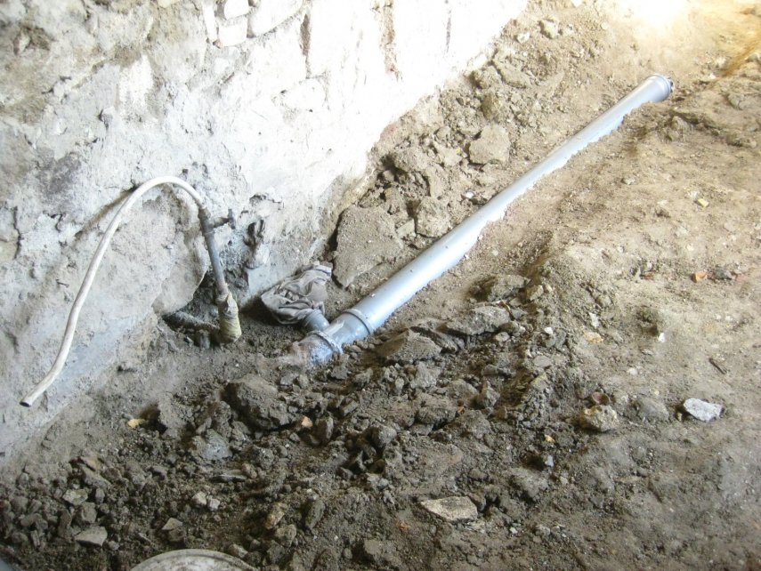

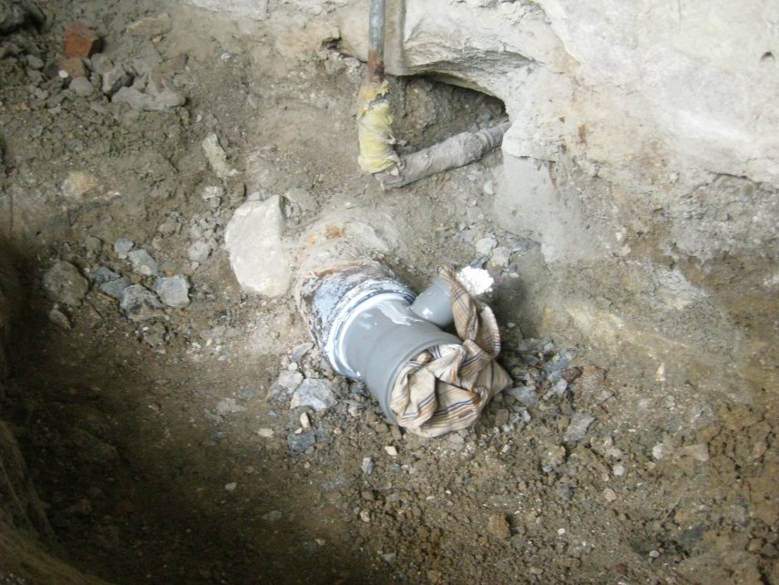

Сейчас есть только вот такие фотки, а если надо более детально, смогу сделать завтра.
