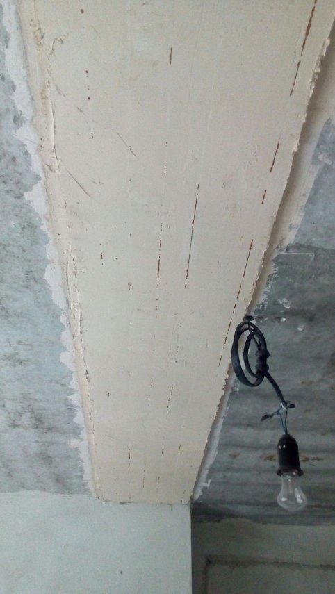

Всем привет! Друзья, подскажите, как лучше сделать. Есть входная дверь, раньше было две двери. Теперь деревянную снял, убрал всю старую штукатурку до кирпича. Пропенил зазоры между дверной рамой и кирпичом. Возник вопрос, как сделать откосы. Хотел штукатурить, но боюсь что штукатурка не прилипнет к железным ушам, которые держат раму. Кирпичная кладка весьма кривая, если штукатурить, то по маякам? Ширина откоса 65 см. Или есть другой способ сделать откосы, из чего?

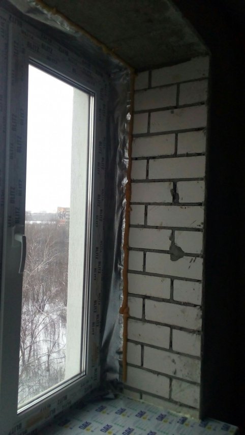

Я себе на окна хотел, но что то дороговато получается и много отходов. Может проще все таки примыкание каким то грметиком?
За свою практику километры откосов оштукатурил отшпаклевал. Никогда не пихал никаких герметиков. Всё делалось гипсовыми штукатурками, шпаклёвками или гипсокартоном. Никогда никаких трещин по примыканию окна и откоса не возникало. Даже на тех окнах, что  не с нуля штукатурил, а только шпаклёвкой до кондиции доводил.
А профиль этот - штука архиполезная. Даже я, имея в багаже десятки способов, приспособлений и инструментов для штукатурки откосов любой конфигурации, оценил удобство оконных примыкающих профилей. Врядли теперь откажусь от их применения.  А уж для новичка вообще полезнейшая вещь. Нужен он вовсе на для "мягкого" примыкания откоса к раме. А служит в качестве маяка. Также защищает коробку от повреждения рабочим инструментом. Правильно приклеить профиль к раме и оформить внешний угол - и любой нуб сможет в идеале откос оштукатурить. Так что полтора бакса за метр (ахринеть у вас цены! :) ) не так уж дорого за ту скорость и качество, что можно получить даже при очень небольшом опыте штукатурных работ

Существует влагостойкая гипсовая штукатурка специально для помещений с повышенной влажностью это Фарвекс,Юнис,Теплон,Микстер и многие другие.По цене не отличаются от обычных гипсовых,разница только в производителях.Для откосов подойдёт,если всё таки будет конденсат собираться.Ротбанд в этом случае никак не подходит.Более дешёвый вариант - это сендвич панели.Удобны при работе,монтаж производится быстрее.Не впитывают влагу.Советую почаще открывать окно и проветривать.В другом случае выше уже приведены способы установки стеклопакетов во избежании появления конденсата.Если уже стоят окна и этот "косяк" присутствует,то диагноз только один - вскрытие.То есть переустановка.Ну или протирайте тряпочкой и проветривайте.

А что с ценами? Очень дешево? Я бы не сказал. Особенно учитывая, что не желательно иметь стыки этих профилей кроме как в углах. Так, на окно размером 1200*1400 Нужно не 4м, а 7,5м. Вроде не особо и много в масштабах одного окна, но это только профиль для штукатурки!  Еще от качества установки дверей и окон зависит, нужно ли мягкое примыкание, можно и так обойтись часто.И оплата за отходы, фактически за мусор, в масштабах ремонта или строительства набегает прилично. Да, технологично, но не бюджетно. Хотя на входной двери мягкое примыкание очень актуально. По поводу герметика наверное соглашусь, прошелся по дому, там где конструкция нормально установлена, без герметика в углах нет никаких трещин уже больше 5 лет.
