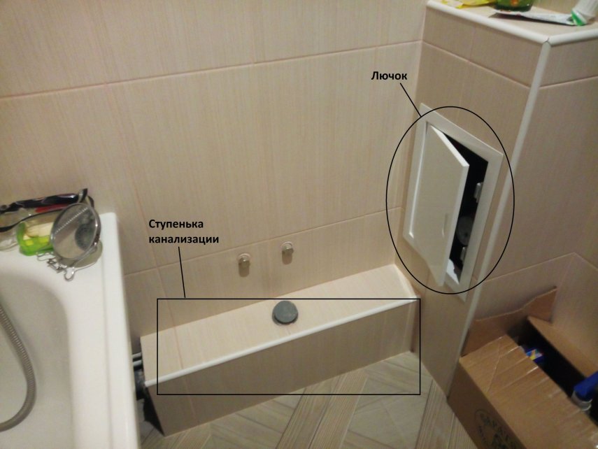

В ванной есть место, где будет установлена раковина, хочу установить тумбу под раковину но ест
ь два но!  Во первых снизу проходит канализация -а справа лючок под счетчики ..Как быть в этом
случае?

Подвесная тумба, а под лючок выпилить аккуратное отверстие и чем-нибудь его обрамить. Или ещё 1 лючок поставить)
40 минут назад, Bagis сказал:
Всё бы ничего, да вот как лазать в туда, в содержимое рисованного лючка?
Я туда фонариком посветил и увидел счётчик.
Думаю, с тумбой придётся повременить, остановиться на подвесной раковине. Ну, не лепить же туда видеокамеру для считывания показаний?
Но под подвесную раковину сгодится тумба какая-нибудь "интеллектуальная", на ножках, катающаяся. Раз в месяц можно и откатить для наклониться.
Да, правда, выпилить в ней U (U на бок) образные под канализационную трубу. Трубу левей закрыть. А у типовой тумбы заменить ножки на ролики. Под раковину незабивающийся сифон сдвинутый к стенке. Где-то тут я уже эту фишку продвигал.
Как я не люблю эти лючки! При обслуживании чуешь себя стоматологом. Или... (вообще промолчал)
Или еще версия - не на колёсиках, а на петлях, чтоб влево открывалась. Маскируют же двери межкомнатные под книжный шкаф? А тут еще проще.

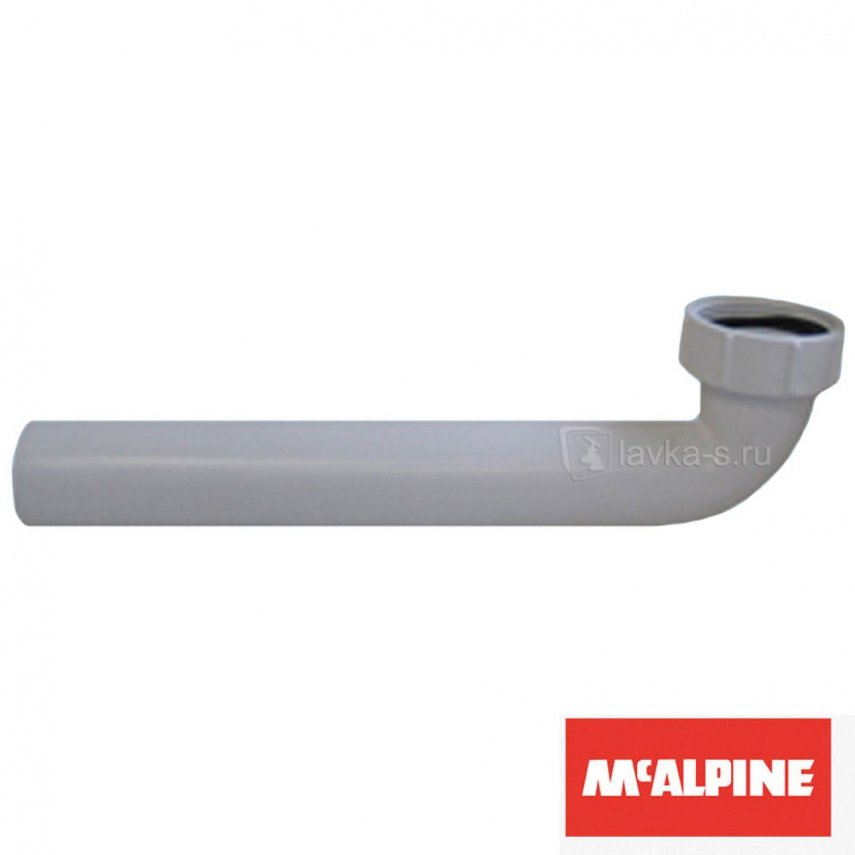

Есть два варианта, ввиде просто изогнутой трубы от McAlpine или Anipalst и с мембраной например от HepVo.
Anipalst - супербюджетно.

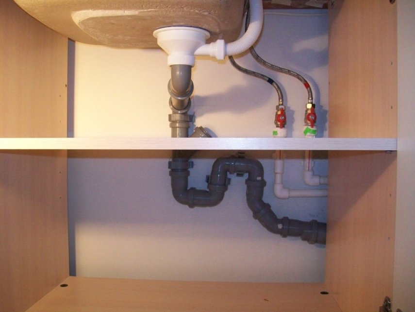

Вот тут я продвигал идею применять элементы пластиковой канализации: https://homemasters.ru/...mment=356012
За >5 лет наблюдений ни один образец не забился. Другое дело крестик. Есть сливы с креплением гайкой для раковин без перелива. А есть для раковин и ванн с переливом, там винт. Этот винт вкручивается в гайку. Гайка сидит в крестике. И вот на нём собираются волосы с расчёсок от линяющих длинноволосых. Для лысых проблема неактуальна. Под ванну лучше ставить полупрозрачный сифон: фонарик сунул в сливную дырку, под ванну залез и всё видно без разборки.
А про обслуживание самого сифона из уголков под раковиной можно забыть. Ну, я там всё уже написал.
Старик, ты не прав! Глянул я картинки этой продукции. Каким бы гладким и бюджетным не был сифон, далее всё равно гофра в комплекте. Гофра - зло! Да, под ванну я имел ввиду его, если он тот самый полупрозрачный для фонарика. НО ГОФРА категорически ВЫКИДЫВАЕТСЯ! + уж совсем-совсем бюджетный набор из уголков и трубочек даёт возможность пришпандёрить сифон не сразу под дыркой, а где заблагорассудится.
