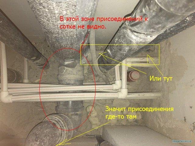

Смотрим:
Варианты:
Вопрос: я правильно машинку присунул?  Значит выход от неё должен быть так.
Или так:
Да, наверно так.

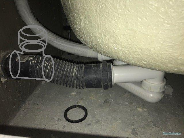

Вполне вероятно, что мощный слив из машинки создаёт эффект "эжектора" и всего 5 сантиметров водяного столба, что находятся в сифоне под ванной, легко высасываются.
Товарищ @Technik-san тут уже комментировал и снабжал комментарии подробным видео со взаимодействием сливных потоков.
Для проверки концепции рекомендую ослабить поток от машинки, слегка пережав сливной шланг - струя в "эжекторе" уменьшится. Но сливаться машинка будет невыносимо долго, посему это не решение.
Так же, концепцию можно проверить, присоединив к крану в ванной типовой сливной шланг и пронаблюдать, меняя поток в слив в стенке от СМ.
Если к месту соединения потока от машинки доступа нет и ломать не хочется - надо переносить соединение в другое место.
Есть еще версия.

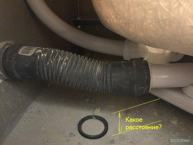

Есть ли возможность увеличить высоту водяного столба в сифоне, обнизив его U-колено до пола? Может как раз сантиметра-двух не хватает для счастья.
Ну, а если менять место присоединения слива, то ломать голову с ним в районе чёрного сифона на фото с вопросом про расстояние.
Или сверлить дырку в туалет и там цепляться за унитазом.
Я бы начал с увеличения глубины U-колена под ванной.
Вот такие мысли вслух.

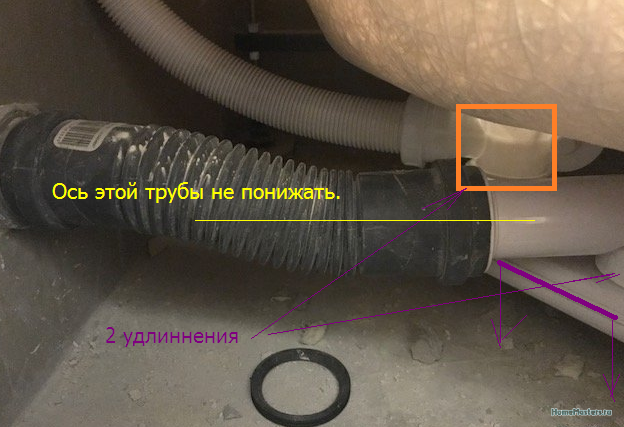

я правильно поняла, что вы спрашиваете высоту над полом этой беленькой плоской загогулины? это она называется U-сифон?  думаю, там сантиметров 5.
т.е. нужно удлинить вот эту просвечивающую на заднем плане трубку (обведено оранжевым)?
Всё верно. Но удлиннять в двух местах:
Или подобрать другой сифон поглубже, чтоб до самого пола доставал. Если есть возможность под сифоном сделать ямку - сделать её и опустить низ U как можно ниже. То есть, долбить всё равно где-то придётся. Надо выбрать минимальные потери.

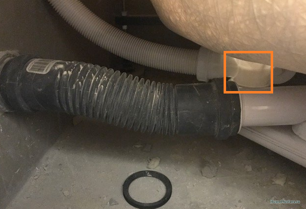

Други, может давайте пока не будем ничего долбить, а придумаем куда лучше приспособить(под ванну или за стиралку) вакуумный клапан.
Минимум переделок и копеечная цена.
Под ванну немного проблематично, т.к. уровень слива в стене чуток выше сифона, посему там гофра и стоит. Воткнуть тройник с клапаном маловато места, вернее на прямую жестко не соединишь, ну а гофре наверно на изгиб места маловато будет.

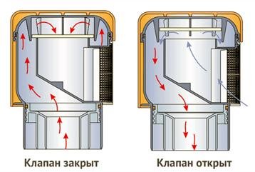

Принцип аппарата прост, через него просто засасывается воздух. Т.е. водяной поток срывает гидрозатвор из-за не хватки свободного воздуха, а этот аппарат))), даёт вдохнуть водяному потоку дополнительный глоток воздуха, чем и спасает от срыва гидрозатвора.
Возможно что Ваша труба засорена, тогда внутренне сечение трубы заужается.
Возможно есть антиуклон, который может скапливать воду и как следствие осадок отложений, что ведет к засору. Но в Вашем случае это врядли, судя по картинкам.
@pavlik123, ты гигант! Я вообще про такую хрень не знал. Видел в магазинах, но повода применить не случалось. Посему не интересовался.
Выглядит эта штука так:
Теперь надо взглянуть на поднимающуюся детальку. Она из пластика. Толщина миллиметр-два. Значит, её вес существенно меньше давления столба воды в 5 см.
И мне кажется, что Пашино предложение вполне втыкается вот сюда:
