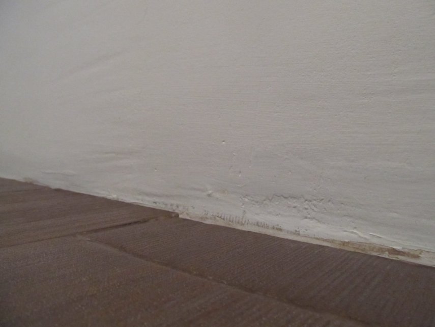

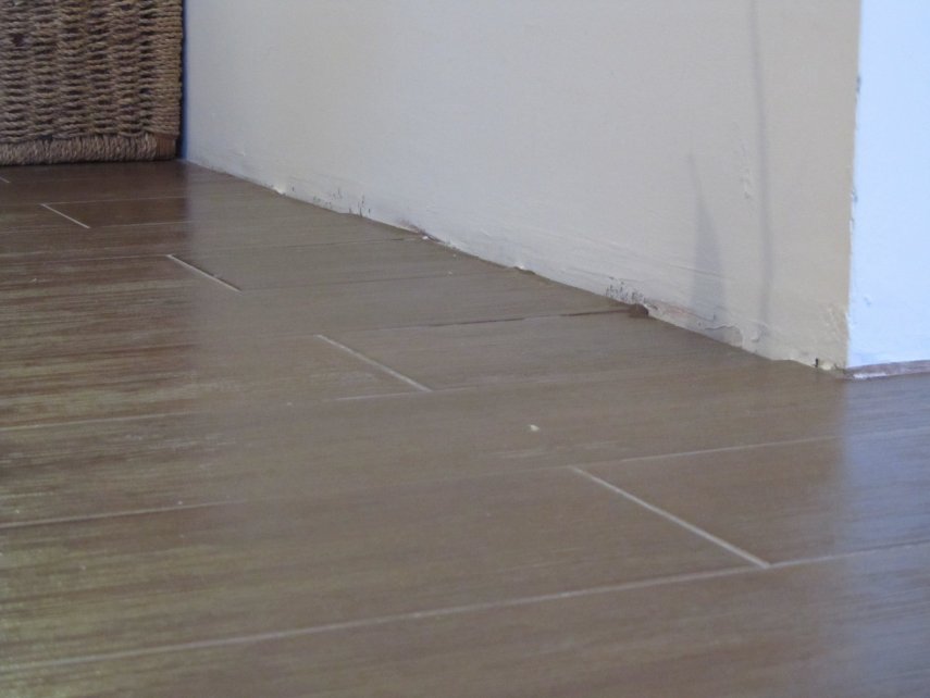

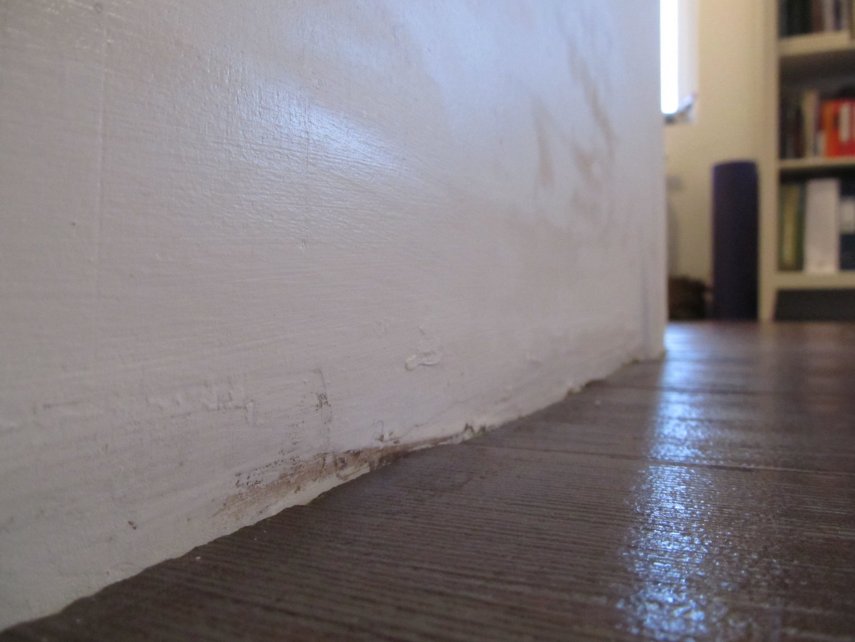

Фоток-то нет. Ни пол не сфоткали, ни стены не показали (даже не уточнили, какой материал на стенах). Сам керамогранит (остаток какой-нить) не сфоткали со всех сторон. Ничего не показали.

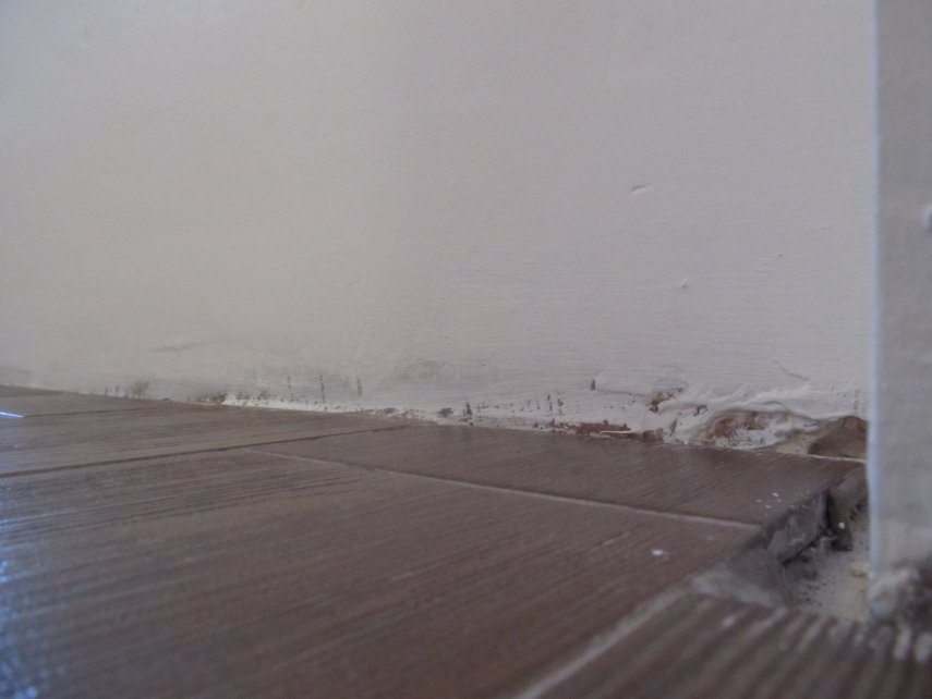

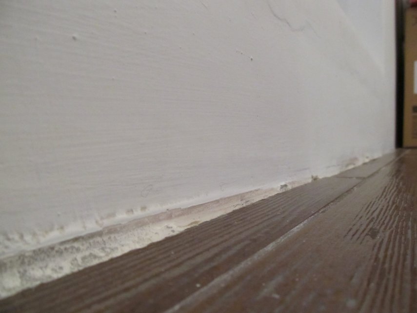

Со всех сторон не сфоткать - все ушло, остались даже щели шириной до 7мм, как на фото. На стенах - штукатурка и краска, одна  стена - перегородка из гкл. Керамогранит -  Mapisa.
ох, не хочется пластик..     "Массив по сути в монтаже теже нюансы, только торцы можно подмазать лаком" - правильно я понимаю, что  "прижимистость" к стенам и полу одинаковая с мдф, сложность определенного рода в монтаже тоже, но легче  в устранении косметических дефектов?

Хм.. Чота судя по фоткам, Вас спасёт только пластик, причём чем выше-тем лучше,  если стены будут в таком же состоянии. Да и плитка на полу, как мне показалось скачет. "Прижимистость" к полу и стенам разная, т.е. к стенам прижать легче, т.к. толщина плинтуса на прогиб позволяет это сделать, нежели прогнуть высоту плинтуса.  ИМХО конечно но ваши стены не готовы к "твёрдым" плинтусам, если только Вас устроит дополнительное шпаклевание образовавшихся зазоров между стеной и планкой плинтуса. Тоже самое проглядыватся на плитке, т.е. перепады относительно соседних плиток дадут щель, которую невозможно прожать твердыми плинтусами.
В итоге в  вашем случае напрашивается пластиковый плинтус с резиновой кромкой в цвет плитке.

Если стены или полы не имеют строгой плоскости (не ровные то бишь), будут щели. Можно их загерметить конечно, но загерметизированный массив выглядит в разы колхознее, чем пластик.

П,С, чет я не понял. Стены просто оштукатурены и покрашены? Даже не шпатлевали?
Такие стены никаким плинтусом не испортить. Можно попытаться их спасти пластиковым плинтусом с мягкой кромкой.

Судя по фоткам, спасет только предварительная шпатлевка до ровного состояния, или бордюр из плитки, и на верхнюю кромку тоже шпатлевку намазюкать и закрасить.
