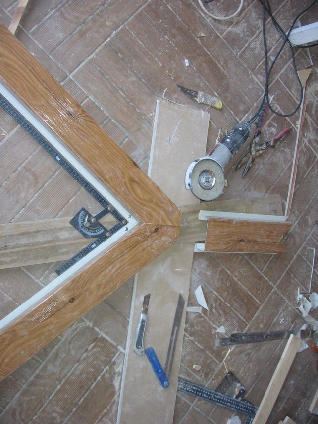

Картинка эта из интернета. У меня диск 125. В розницу у него цена такая, что только для пластика нерентабельно покупать. Вот нашёл свою фотку

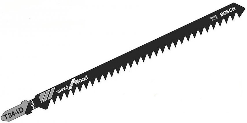

Не, не руки. Пилки наверно берешь не дорогие типа Стайер, Матрикс. Они часто тонкие, поэтому их уводит куда попало. Может быть еще стараешься толкать лобзик быстрее чем он пилит. Для хороших резов купи Бошиков, а так для всего что попало можно самоделки нарезать из обломков полотен. Если дрова пилить у боша есть пилки T344D, длина пилки 15см,  зубастая часть 12см. С такой длинной точности особо не будет, но по толстым деревяхам, которых не берут обычные полотна, елозит. Но, если лобзик слабенький(450-600Вт), то лучше не пользовать такую пилку
pilka-dlya-lobzika-bosch-po-derevu-t-344-d-4152-mm-3-sht-2608637944.thumb.jpg.1d9dda00369ceb7969d4eb97b6827b3e.jpg
Пилки у меня Бошевские.Не знаю где изготовлены.Есть одна "хреновая" пачка.Haisser,Германия,Т311С,изготовлена в Китае:D.Но она не хреновая.Лобзики Диолд-600 вт,а Штурм-850 вт..Говорю ж,руки кривые.:D

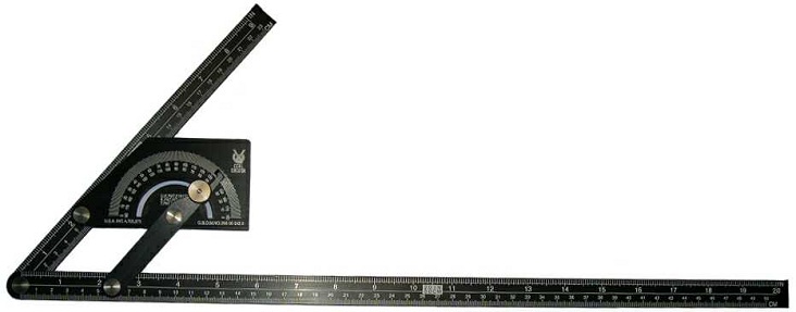

А что за угольник внутри рамки?.Даже не угольник .а угломер какой то.Сам придумал или что то заводское?
35 минут назад, Рыбак сказал:
Зачем сам? Такой почти в любом инструментальном магазине продаётся.
Понятно.Спасибо.Не видал.Рамы весной делать.Если выйдут кривые,то хоть знать,насколько кривые.:lol:
Да есть пара столярных угольников.Иногда и любой угол необходимо выставить.Не школьный же транспортир использовать:)
