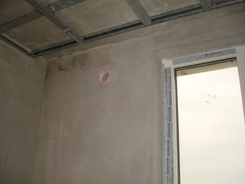

Добрый день.
В одной новостройке в г. Москве, в квартире уже были предусмотрены под такие клапана отверстия в стенах. В жилых комнатах, место расположения возможно будет самым оптимальным именно такое:
Да, внутри пластиковый воздуховод вставлен, чтобы из стены меньше грязи попадало в комнату, края запенены противопожарной пеной, стандартно она розового цвета.
А настенный клапан можно обычный. Прочитал брошюру, там и регулировка объёма подаваемого воздуха есть. Можно регулировать.
Правда, если у Вас вытяжная вентиляция - естественная, летом не будет это всё нормально работать.
КИВ-125, КПВ-125.compressed.pdf
