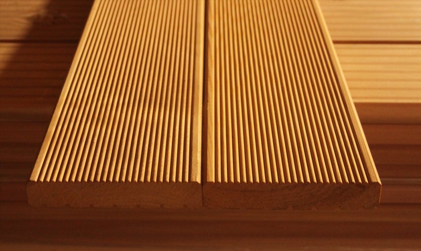

На одном из англоязычных форумов у нас разгорелся спор по поводу полезности/бесполезности рифленого лицевого слоя некоторых моделей террасной доски. Производитель заявляет, как правило, что это сделано с целью предотвратить скольжение.
Какие у вас мысли на этот счет, ребят?

Других явных целей не вырисовывается. В принципе, она и с тиснением имеется и с разным профилем рифления. Наверное, как и плитка, каждая "разновидность" имеет свою область применения. Например на крытой террасе рифление смысла не имеет, а возле бассейна глупо было бы применять доску с легким тиснением.

Может быть прямые "дорожки" для облегчения мытья? если подразумевается что такие доски лежат на улице и за бугром их моют как правило "кёршиками", то струёй проще согнать грязь в одном направлении без применения щётки. Также, возможно в дождь, в таких глубоких дорожках скопление воды позволяет гребням оставаться "сухими", нежели более мелкий рисунок. Также можно приписать, что если дорожка выложена с неким уклоном, то сток более чист и в отличии от квадратиков вода сходит практически вся. Такое предположение пойдёт?

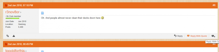

Ну смотри. Первое: там один из работяг написал, что-то типа "придется часто мыть иначе в этих канавках грязь будет скапливаться". Чет типа такого было сказано. Ща поищу и заскриню.

Там спор был между тем, что лучше "гладкая или рифленая". Некоторые работяги говорили, что с гладкой меньше шансов подскользнуться и все это рифление - лишь маркетинговый ход типа" И их аргументы были достаточно логичны. Вот я и хотел узнать ,кто что у нас думает. Лучше гладкую терассу или рифленую.
Площадь сцепления выше.
Канавки могут служить ещё и как компенсатор деформации
Ну я так и написал там. Говорю мол че сложного. Один парень (может в шутку) написал, что не привыкли у них заки мыть часто))
Могу подтвердить, что это не шутка. Ну, нечего там мыть. Удивительно, да?
