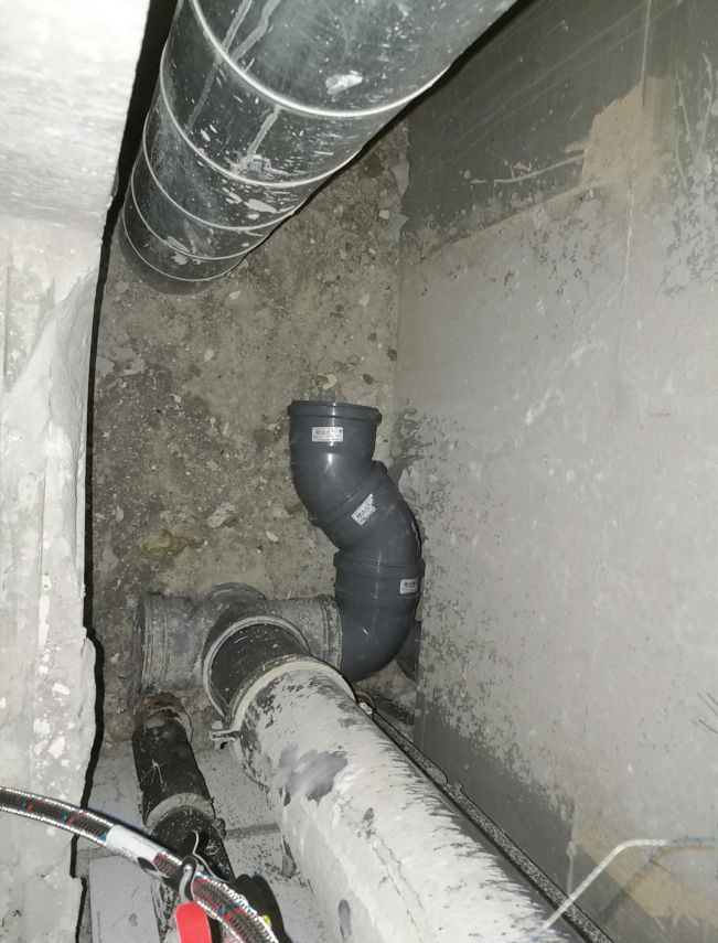

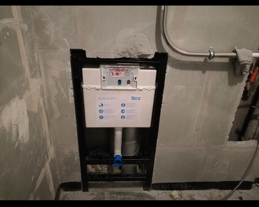

Что за трубу Вы погнули непонятно.
4 минуты назад, PimenOFF сказал:
Трубы вентиляции
Соседям снизу проходимость канала уменьшил. Нехорошо.
1 час назад, Alice Tracy сказал:
@Дмитрий 78 , он же не в сам вентканал вдвинул инсталляцию, а в короб, который вокруг нее. Или..? о_О
Я так понял, у него вентстояк жестяной - встречаются в новостройках такие.

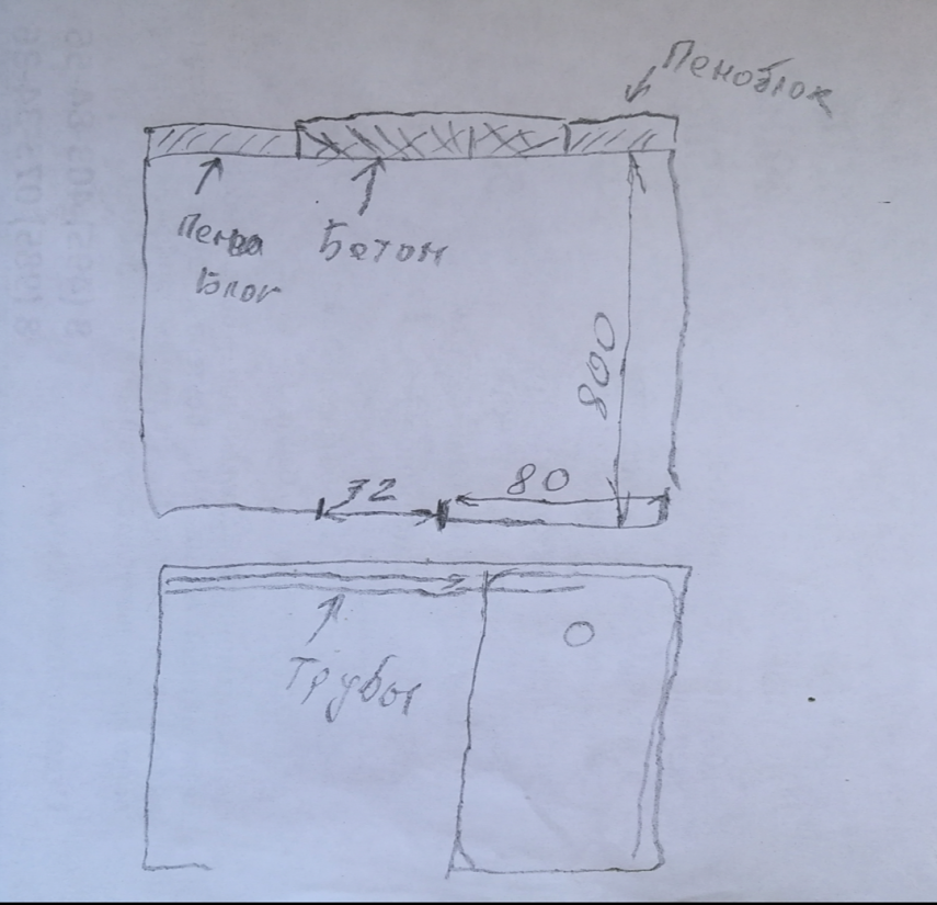

Я так понимаю, что дом монолитный. Там идут колоны и между ними пеноблоки. Одна такая колонна в ванной. Можно ли ее проштробить под воду?
38 минут назад, PimenOFF сказал:
Это несущий каркас здания. Это делать очень не рекомендуется. Лучше короб сделать, или заштукатурить.
У меня ванная 1,80 шириной, если я заштукатурую 25 мм, то ванная станет 1,70 + бортик. А если гипсой зашить низ, то будет выступ, куда нельзя будет поставить ничего. Вот интересно как проектируют вообще дома или всем пох. Насколько критично и на какую глубину могу заштробить, или всё забить на это дело и уменьшать ванную?
Обычно 2-4 см до арматуры. Арматуру резать точно не стоит. Но лучше все таки поискать другое решение.
2 часа назад, PimenOFF сказал:
Нарисуйте или покажите на фотках, а то ничего не понятно.
Хочу ванну 180на80 поставить(забыл уточнить, в стену мне еще 50 трубу вставить надо). До арматуры 2 см. Если сделать ход конем, штробить 2см, остальное штукутуркой+высота плиточного клея.
Разместите смеситель не c узкого торца,  а в углу по широкой стороне. Пара вертикальных штроб и все.
Тогда косяк к этой стене ни машинку стиральную, ни тумбу нельзя поставить вплотную
Тумбы вешается без проблем, а машинка и так к стене вплотную не встает, шланги мешают.
