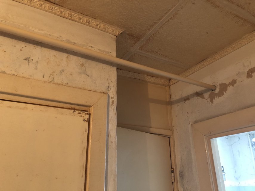

Была куплена квартира, однокомнатная на втором этаже. Настал вопрос ремонта полностью пустой квартиры и встал вопрос ребром про газовую трубу, а именно интересует следующее:
На первом фото показано, что стена будет сноситься полностью и газовый стояк/труба очень убого будет выпирать почти на метр в кухню. Возможно ли через газовую службу вырезать такую страшную трубу и пустить новую выше и вдоль стены?

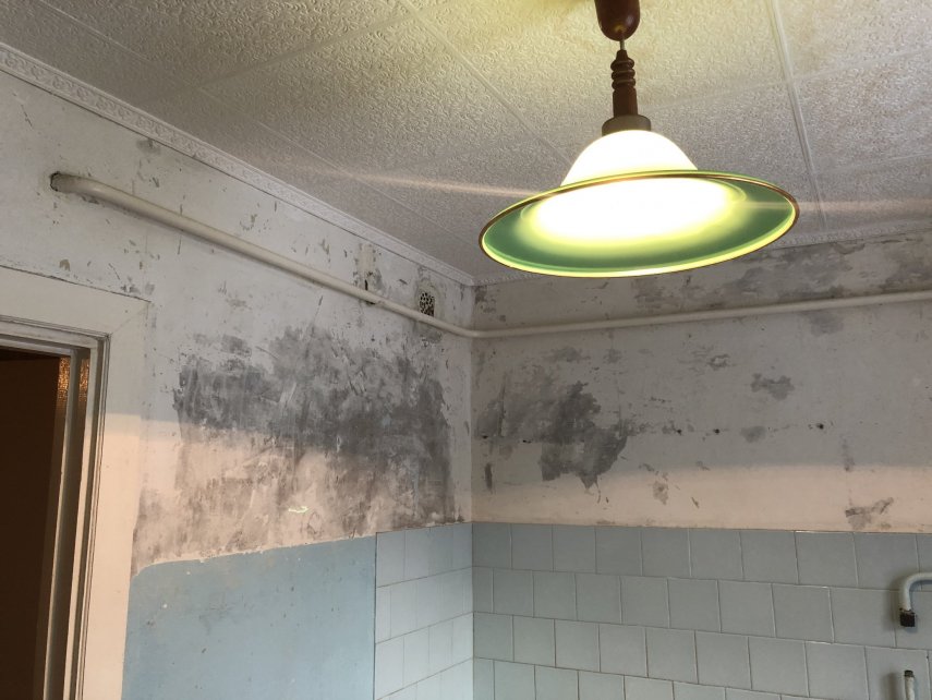

На втором фото так же показана эта труба и не так все критично, казалось бы, если она шла бы по стенке. Красным цветов выделены трубы, которые вроде и самому можно демонтировать.

ПС. Очень интересует перенос трубы выше и по стене на 1 фотографии

Газовые трубы - через газовую контору изменения в проект газоснабжения, и переваривайте.

Все возможно.
Официально или нет? :)
Естественно, официально, через горгаз. Это их вотчина. Делают достаточно оперативно.

Перенесут. Рублей 15 готовь.
Вы в своей практике уже сталкивались с таким? Я сам не из Хабаровска, возможно ценник будет чуть ниже. Попробую узнать у наших Газовщиков. Надеюсь Вы правы, что перенос трубы возможен
За деньги возможно всё,  газовщики монополисты в этом деле, поэтому аппетиты у них зверские. Попытайтесь по переносу договориться неофициально, рублей на пять будет дешевле. Но только перенос трубы. Отказ от газа придется делать всё равно легально, потому как это бумажная волокита. Иногда проще просто вынести счетчик в какой-нидь ящик в мебели и просто не пользоваться газом, показания же не будут меняться, следовательно и оплаты не будет, но счет за обслуживание оборудования всё равно будут присылать. Тот счётчик который на фотке с каких то пор газовщики не переносят ниже столещницы мебели, только в верхние ящики. Электронные счетчики(маленькие) вроде бы можно переносить хоть вниз, хоть вверх. Таки на фотке хабаровская квартира?

Попробую сходить, поговорить и узнать. Кто-то пишет про создание проекта, вызов комиссии и т.п., но вот неофициально сделать будет намного проще, по русски ). Ну вот меня устраивает все, кроме торчащей трубы после сноса перегородки, это уже никак не скрыть. Газа в квартире все равно нет, там стоит заглушка, в квартире были долги и отключили давно. Газ в квартире пока что не хочу, возможно созрею, по сравнению с электричеством намного дешевле будет выходить, но это вопрос другой совсем. Счетчик на фотке вообще допотопный и, возможно, не рабочий. Меня интересует только вот труба и возможность ее пустить по стене, без всяких врезок в стену и т.п., это возможно скрыть различными интересными решениями.

Создание проекта))). Выглядит это примерно так: пишите заявку на перенос трубы, приходит замерщик с рулеткой, рисует у себя на бумажке предполагаемые размеры и повороты, отдает эту бумажку кому то там.  затем её согласовывают и отдают куда то там ещё мужикам, которые нарежут и нагнут нужные куски трубы. Потом приезжает бригада, человек пять, с готовыми новыми трубами(один держит, другой варит, третий лён мотает, четвертый шланги сматывает, пятый просто так ходит, ну и еще кто-нидь из толпы спрашивает у вас кусочек мыла, губку и тряпку) и спрашивают куда варить будем. Примерно так выглядят проекты газовщиков)))). Поэтому и ценник такой:)

Вот еще фотографии для полноты картины. Ну вообще знакомые сказали им сам Горгаз приезжал и переварил как нужно было хозяевам, в плане разумного, конечно.
