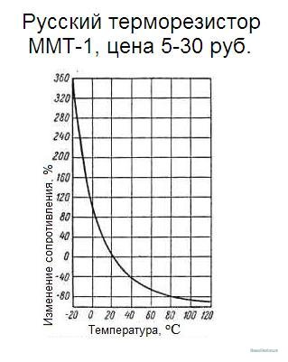

Взгляни:          MMT-1_razmer.PNG.1c52f052872144c462e6e36fa1c5b409.PNG
Не буду спрашивать - сможешь ли ты это просунуть в 16-ю гофру.

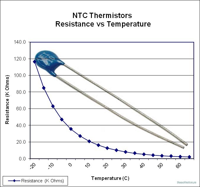

Теперь о том, что не видно -  о его характеристиках. Вот картинка с кривулиной от буржуинского NTC:
А вот наш ММТ-1, так своевременно рекомендованный товарищем:    MMT-1.jpg.fa1bc73d994c0f7ac389b45e1a3770b9.jpg

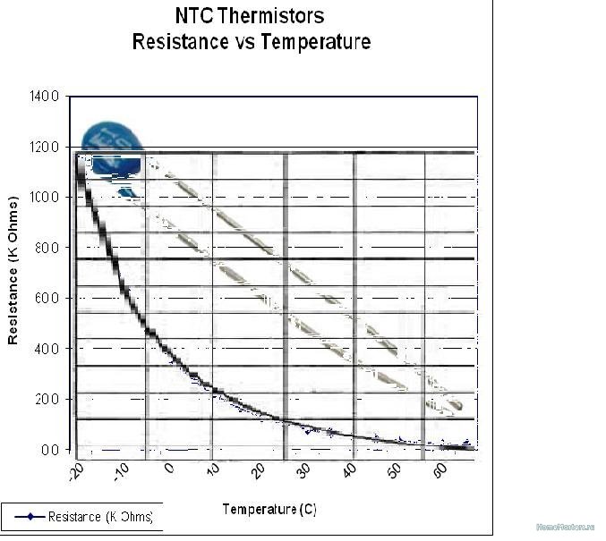

Я совместил оба графика доступными мне средствами: 2tr.JPG.68f6f08a0c017c65702d57d11b1fb237.JPG
Не фотошоп, конечно, но отчётливо видно как кривулина ММТ-1 идеально легла на NTC. Полная взаимозаменяемость, идеальная монтируемость. При таких размерах можно и пяток резисторов зацепить, если ровно 33k нету. Например, три по сто в параллель.
