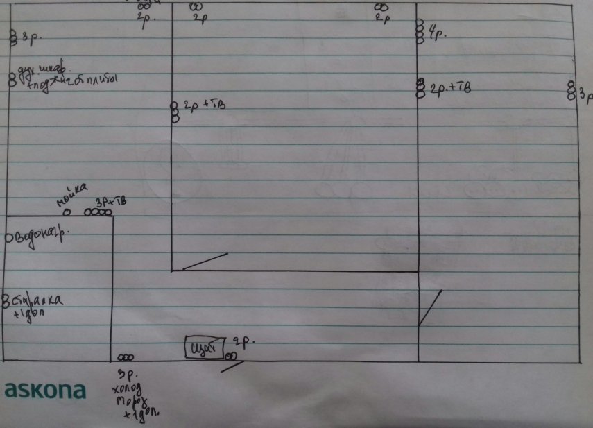

Здарова всем.
Составил схему розеток. Где что будет из силовых тоже.
Помогите с распред коробками мужики))
В большой и маленькой комнате по 1 коробке хватит? Розетки шлейфом соединяем. Они не силовые будут. Подписаны
По дух шкафу. Можно к розетке шкафа поджиг от плиты подключить шлейфом? Или рядом отдельную?
К бойлеру тоже хочется шлейфом подключить вытяжку в ванной. Можно?
А холод и мороз можно на шлейф сажать? На 2.5
