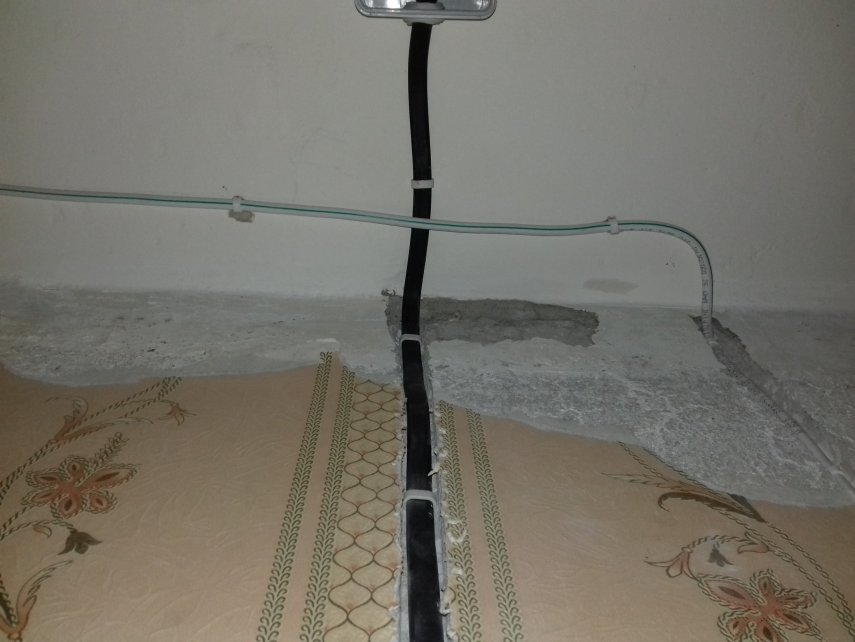

Я бы не стал, и вывалится. И к силе слаботочку ненужно крепить, их см. на 10 надо развести в стороны
@Sano
Да вряд ли вывалится. А я читал что тв кабель экранирован и за счёт этого наводки не будет. Их же вместе с силовыми размещают в щитке с автоматами. Так не делали бы если плохой сигнал будет. Или не так????
12 часа назад, vvolkodaff сказал:
@Sano
кто и где?
всегда ставят отдельный щиток для слаботочки
@Sano
@dimp
ОК. Разведку тв от силы.
А так как на картинке.? Перехлесты могут быть. Нормально? Или вообще обходить весь провод на расстоянии 10 см?
Чёрный розетки.белый тв
Свет то я хоть могу вместе с розетками по потолку вести? Чтобы лишних дырок не делать
@vvolkodaff , у меня силовой вместе с тв в одной штробе-все работает без проблем. Тв кабель самый обычный. Силовой-ввг
47 минут назад, vvolkodaff сказал:
Да, если это 220
Пересекать провода можно , вместе нельзя укладывать в один пучок
1 час назад, vvolkodaff сказал:
Можешь
15 minutes ago, vvolkodaff said:
@Evgen видишь, тут про электробезопасность говорят, а не про сигнал
Какая может быть опасность именно прокладки в одном пучке тв и силового кабелей?
Появлением опасного напряжения на приборах подключенных к слаботочным сетям.
Такое может случится, запросто,  просверли между проводами силы и слабы . Думаете  случай на миллион, возможно, но вероятность есть
УЗО  разве не помощник? Ну и при сверлении может и рука оказаться на токоведущей части, и на других электроприборах на корпусе может внезапно обнаружиться фаза. Это ИМХО-один из аварийных случаев, совсем не выходящий из ряда вон. Или в ПУЭ есть пямой запрет на такой монтаж?
Узо не помощник, оно работает по заданным алгоритмам , а не по всем бедам которые могут быть в принципе.
 Запрет на такой монтаж есть,  даже радиопровод отдельно от всей квартирной проводки прокладывали ещё в ссср, причем места пересечений дополнительно изолировали.  Что наблюдаю на объекте где сейчас работаю
Т.е. в случае замыкания силовой фазы на слаботочку и при возникновении высокого потенцала на слаботочном обородувании и его касании, УЗО не сработает?
Что значит по заданным алгоритмам?
Я воспринимаю УЗО, как устройство защитного отключения. Чем не рабочая ситуация?
УЗО  отработавает на утечку тока на линии ( нагрузке). Если появляется достаточный ток утечки, а он может появиться даже при целом, но длииинном кабеле) - УЗО сработает.
Как только погуглите к примеру совместная прокладка силовых и слаботочных кабелей пуэ
То ответы найдёте)
